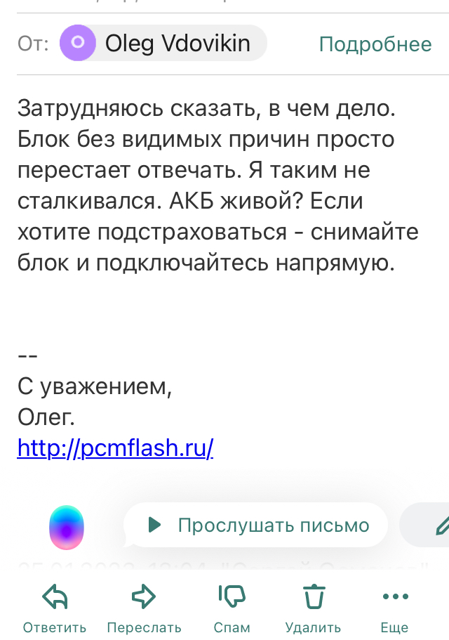

Сегодня столкнулся с интересной ситуацией . Очередной Сид 2018 года мег17.9.21, ну стандартно, иденты , считал прошивку, подготовил софт, ну и перед записью, блок перестал отдавать иденты, писать естественно не рискнул. Подготовил лог файл и отправил Олегу в тех поддержку. Ответил оперативно, что не понял он почему блок перестал отдавать иденты, для него это первый случай, судя по логам программы. Предложил сделать лучше на столе. В платном хелпе кстати схемы подключения на столе нет(( ну Гугл в помощь, и блок удачно прошился на столе. Вот такая вот история, по быстрому сделать не получилось. И хорошо что у меня правило, никаких работ в присутствие клиента, иначе были бы лишние нервы.

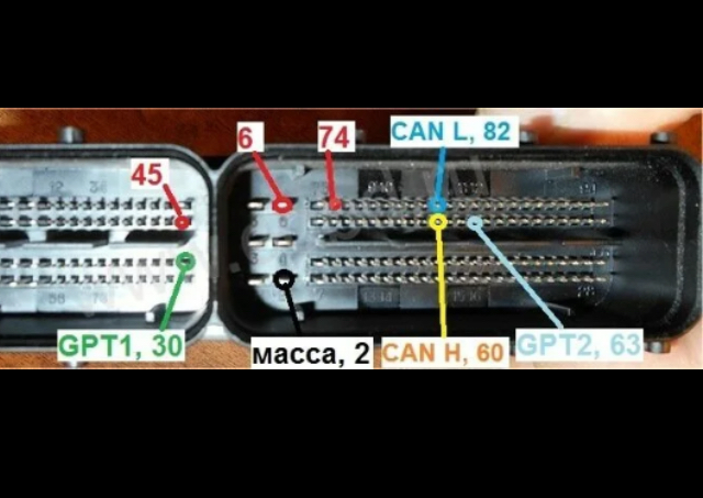

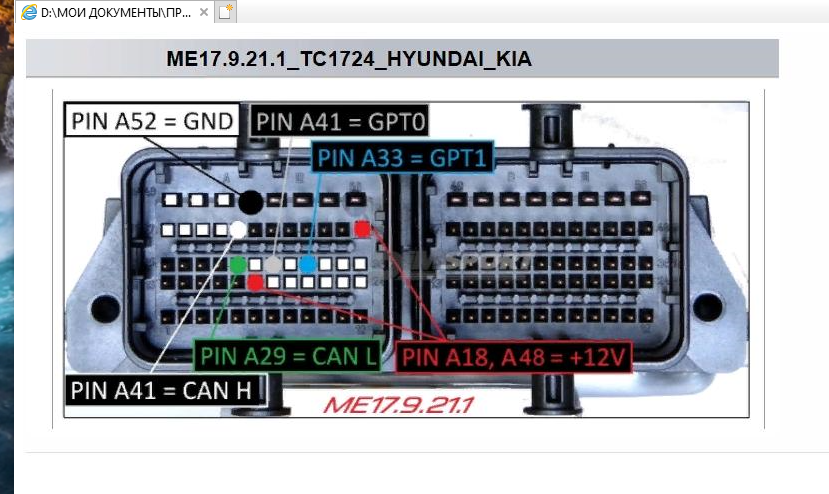

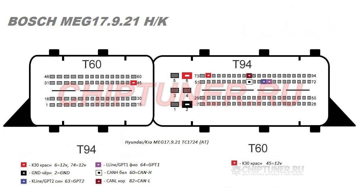

На Сидах и Церато с 2018г., блок Гетевей рубит попытки записи моторника. Читать разрешает. Иденты моторник передаёт с переменным успехом. M17.9.21.1 и MEG17.9.21 нужно на столе делать у этих Кия, универсалбным кабелем, а лучше готовым кабелем с колодками оаспинованными. Есть готоввй кабель к комбику и нужен модуль, который по ОБД шьёт (для 19.9.21.1) и кабель есть для PCM с модулем 71 BSL (дляMEG17.9.21)
Смущает, что на 3х форумах встречал упоменания о выгорании камня АКПП при репроге на столе. Но я лично подозреваю, что это из-за перепутывания пинов при репроге универсальным кабелем. Просто жесть, если камни горят, даже при накидывании колодки готового кабеля! о_О
