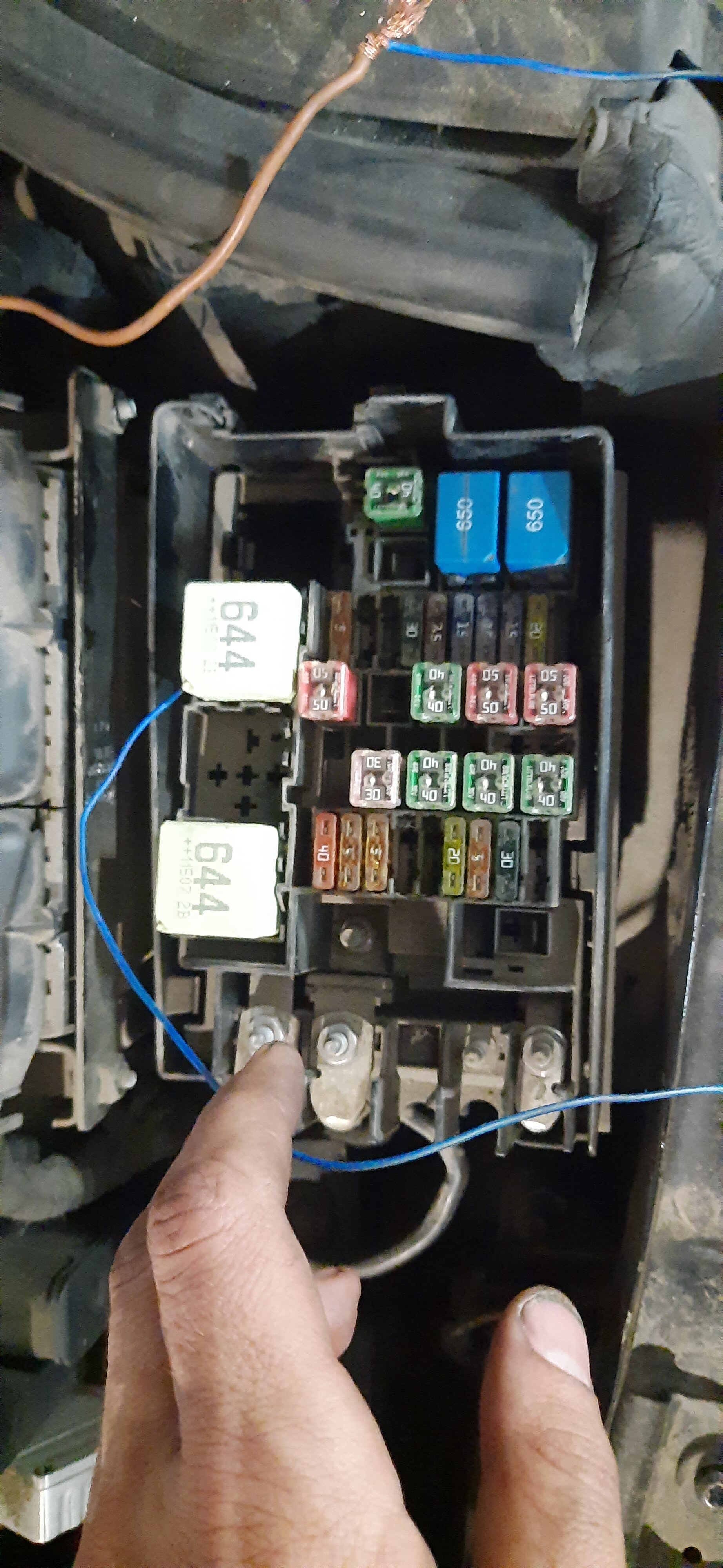

Пассат б7 американец, приехал, отстоял ночь, утром не завелся, проверил все преды, начал проверять реле подкапотные, и выявил что на реле которое отвечает за ЭБУ нет управляющего минуса, сегодня ввесь день пытался понять откуда он должен идти, на замке зажигания такого провода нет, облазил почти все разьемы в салоне, пытаясь вызванить этот провод но результата никакого, если кинуть на прямую от акб минус к реле, авто заводится, но есть ошибка: Р0686 Главное реле я короткое замыкание на массу.
Да даже если так и оставить это все, то переодически включается вентилятор охлаждения и высаживет аккумулятор буквально за несколько часов

Так прозвоните проводку от ЭБУ до реле контролькой ватт на 5 хотя бы. Если проводка живая, то лоботомия неизбежна. Хоть тип ЭБУ указали бы, глядишь и схему давно подкинули бы. Да и массу на управляющую ногу ЭБУ можно напрямую было бы подкинуть чтобы с проводкой определиться. Там блок под жабо стоит, если память не изменяет. Дворники и пластик дернуть 10 минут времени.
Провод напрямую кидал, выше все написано, а эбу стоит прям рядом с блоком предохранителей)) просто где то в глубине души чую что массовый управляющий провод уходит в салон а не в эбу, может кто то сталкивался с таким
Напрямую имел ввиду массу в разъём ЭБУ снять крышку и иголочкой сквозь силиконовый уплотнитель пинов. Провода прокалывать - мина замедленного действия.

Всем спасибо за ответы, действительно с блока эбу не доходило питание к реле, покинул новый провод и все заработало, ещё раз всех благодарю
