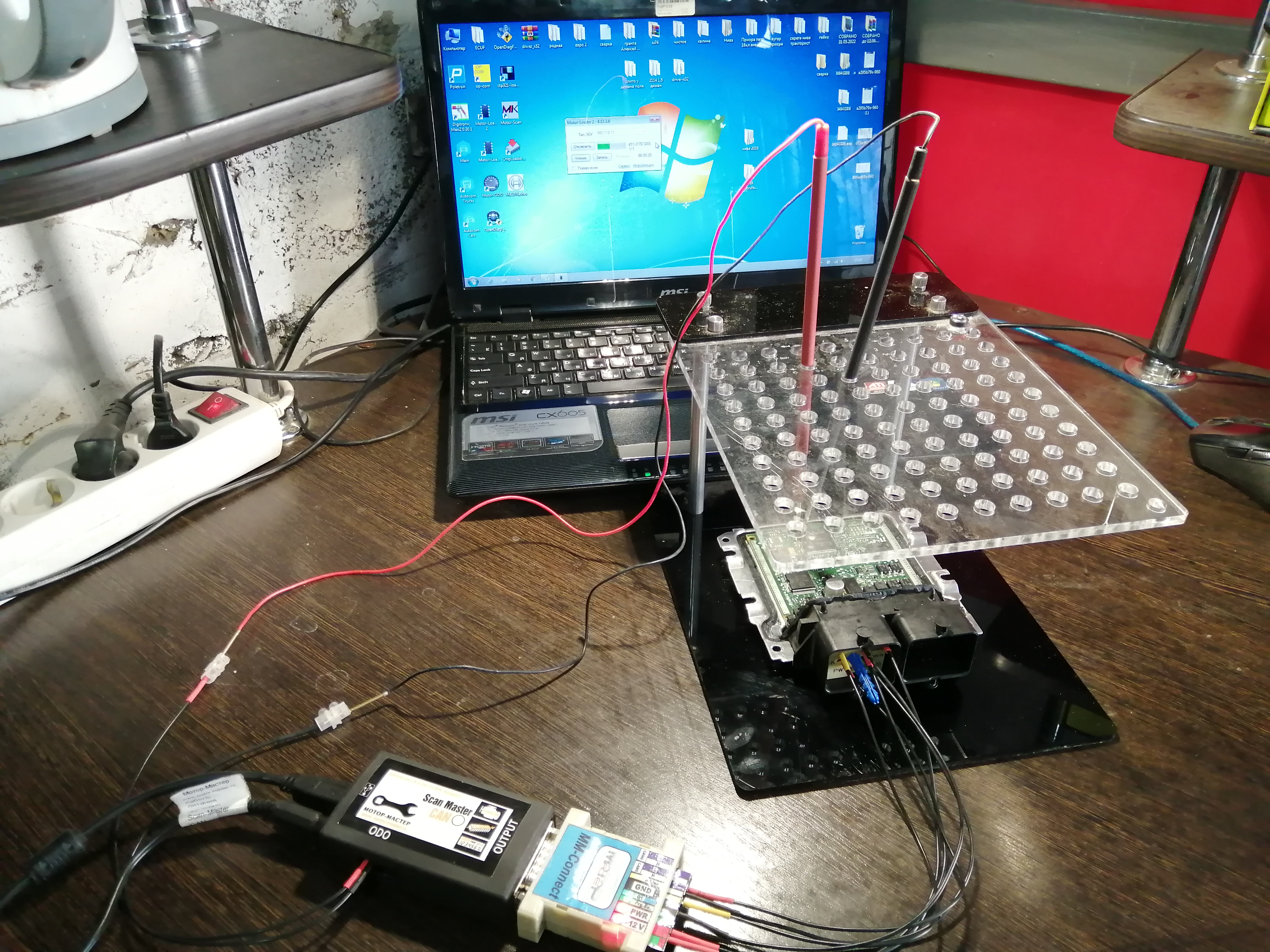

решил прошить свою ласточку и не как не до пру)подключился в бсл с разбором на столе сканмастером ,слил прошивку и епром все прокатило ,заливаю от паульса евро 2 ,прошивается как бы ,а иценденты при диагностики все равно евро 5 и датчик лябды по ацп как бы есть ,прикрепляю родную что слил и которую заливаю посмотрите кому не сложно

это же заливаю от паульса евро 2 . Я думаю прошивку нужно отправить на анализ калибровщику ( паульс ) . Прошивка ваша с складки что вы хотите узнать ? Что там криво ?
Индификация не меняется, лямда вообще вторая отсутствует, АЦП на 6000 тысячах
GTgarage777, а не криво сделать мне как коллеге начинающему во сколько обойдется?
ну давайте вести разговор ) тогда уже иммо отключить и на евро 2 перевести что бы поехала машинка
Е2 это тестовая версия вам,там состав смеси не правлен и алгоритм защиты ката,только комплектация,маска и условия мин обороты макс и расход воздуха для регулирование и как хотели инденты Е2

Год изготовления прошивки гарантийный для авто на тот момент. Калибровщик специально мог не менять иденты.
