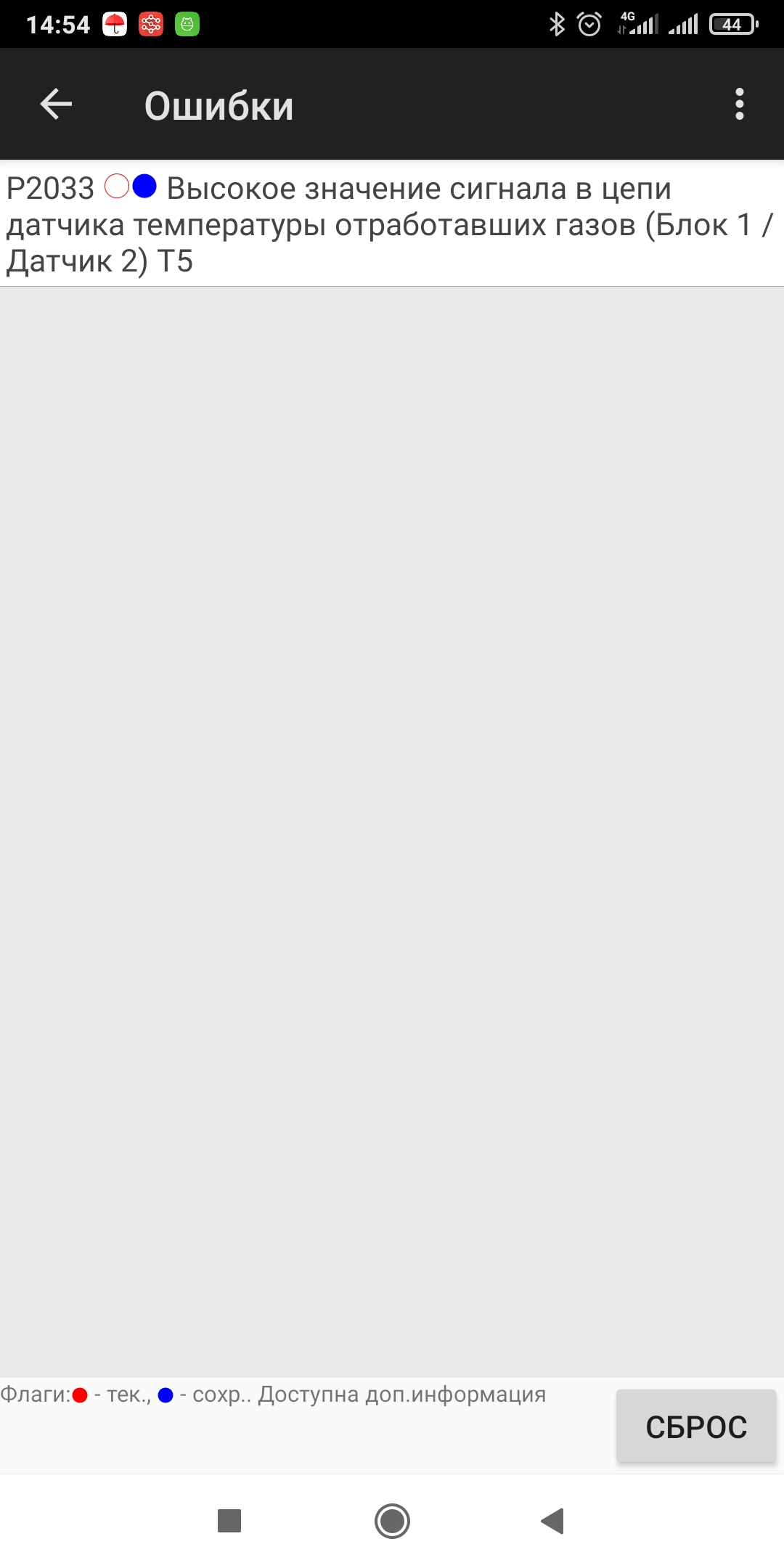

P2033 ix35
Шил он у знакомого, я ему звонил, он мне ответил что прошивка надежная и делал ее калибровщик
Описание ошибки P2033:​Generic (Общее для всех автопроизводителей):​Exhaust Gas Temperature Sensor Circuit High Bank 1 Sensor 2 (Датчик температуры отработавших газов 2, банк 1 - высокий уровень сигнала )

Ребят спасибо за подсказку о dpf, нашли прошивальщика, говорит 2 недели была гарантия и в отказ, обьяснили, он отправил ее калибровщику на проверку(тот который ее и делал), проверил прошивку и говорит забыл убрать "пороговое значения температуры", сказал приехать к нему, он перепрошьет бесплатно. Сегодня это должно случиться.
