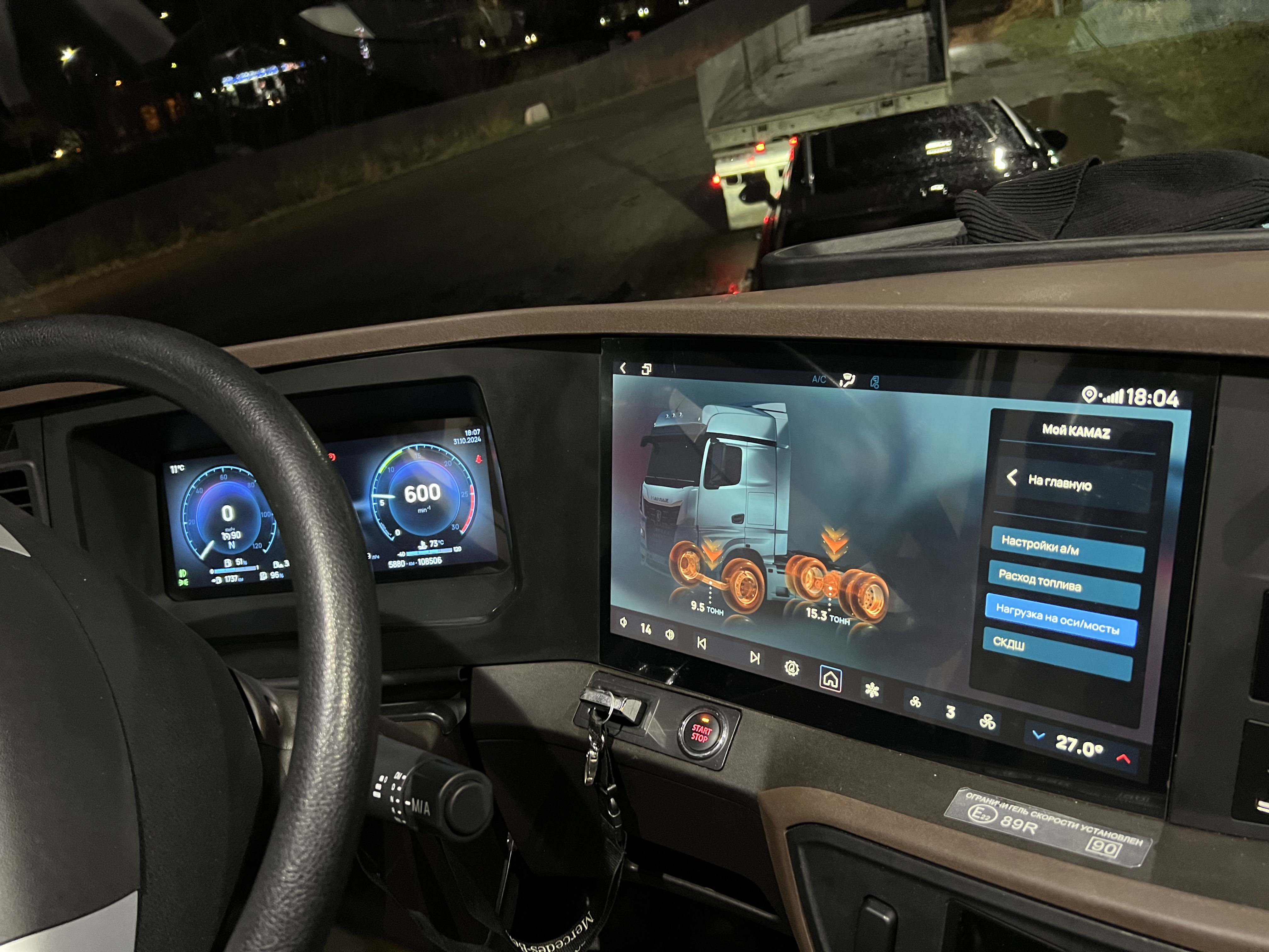

Доброй ночи, в общем основной вопрос в заголовке темы, есть у кого-то опыт снятия ограничения скорости на K5 с блоком двигателя Абит M240.S1 , коробка стоит на сколько дает информация ZF Traxon, сидит в обоих блоках огранка? Типа управления движением блока нет на сколько я понял, ну и что там еще интересного можно увидеть кроме телевизора на панели
Cнимается ограничение в моторнике. И коробка там стоит Fast gear.
Большое спасибо, кпп можно какой диагностикой взять? Движок получается только шить, сканмат не смог двинуть ограничение вообще никуда.
Моторчик шить только. А коробку я камазовской диагностикой смотрю KSD.
KSD для камаза это понятно, она получается шанхи китайская, может мульмимарочники берут через какого нибудь китайца?
