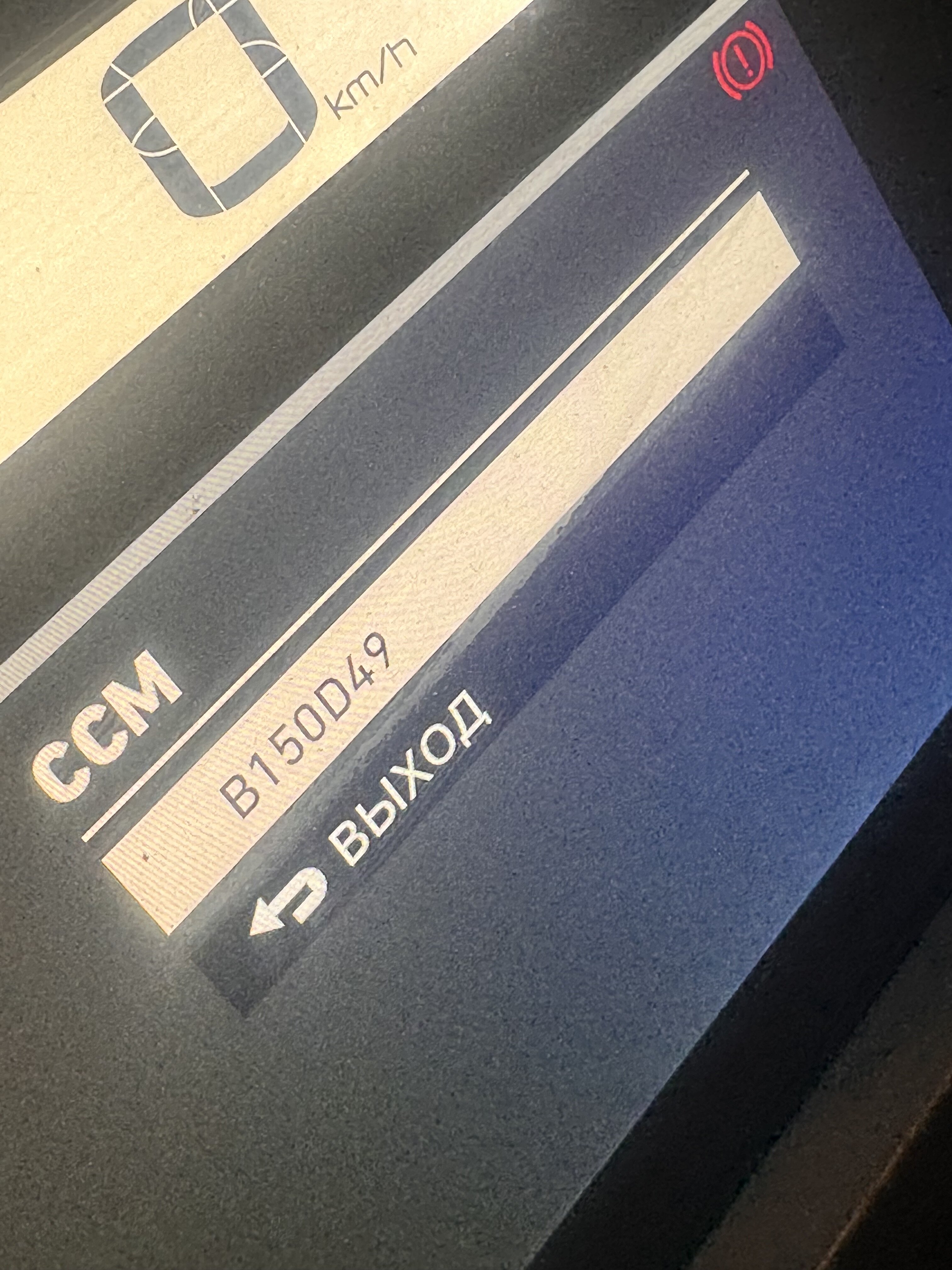

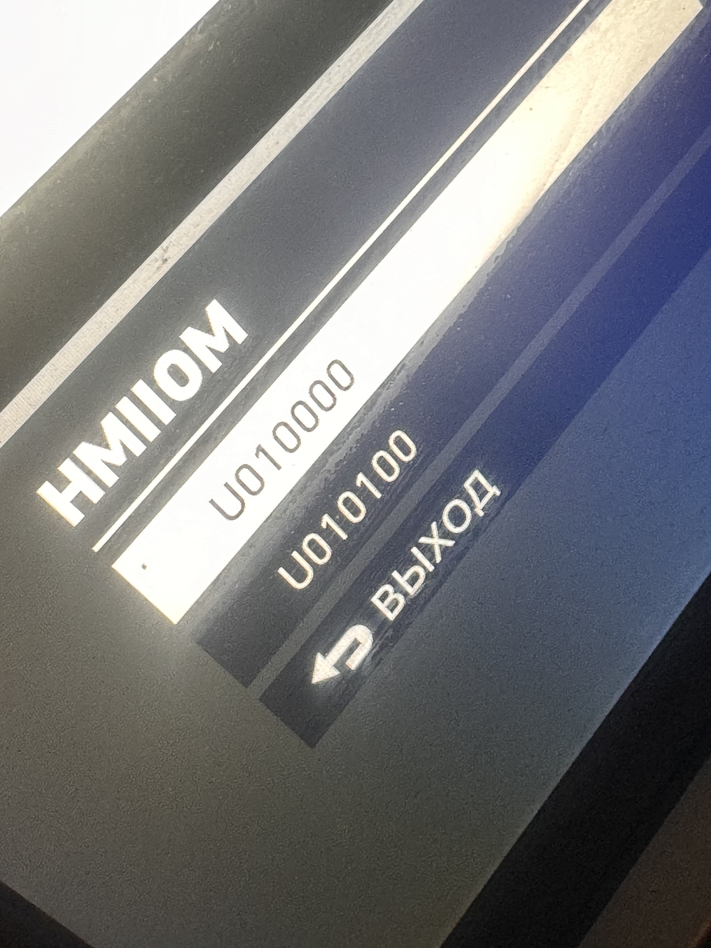

Выскочила на панели ошибка коробки, перестала переключаться коробка в автомате, перестал показывать обороты тахометр и номер скорости. При этом скорости показывает и переключает в ручном режиме.
Заглушили и не смогли больше завести. загнали в бокс показывает ошибку блока ЭБУ, ошибка двигателя, коробки.
Самодиагностика выдала такие ошибки.
И также сканер.
