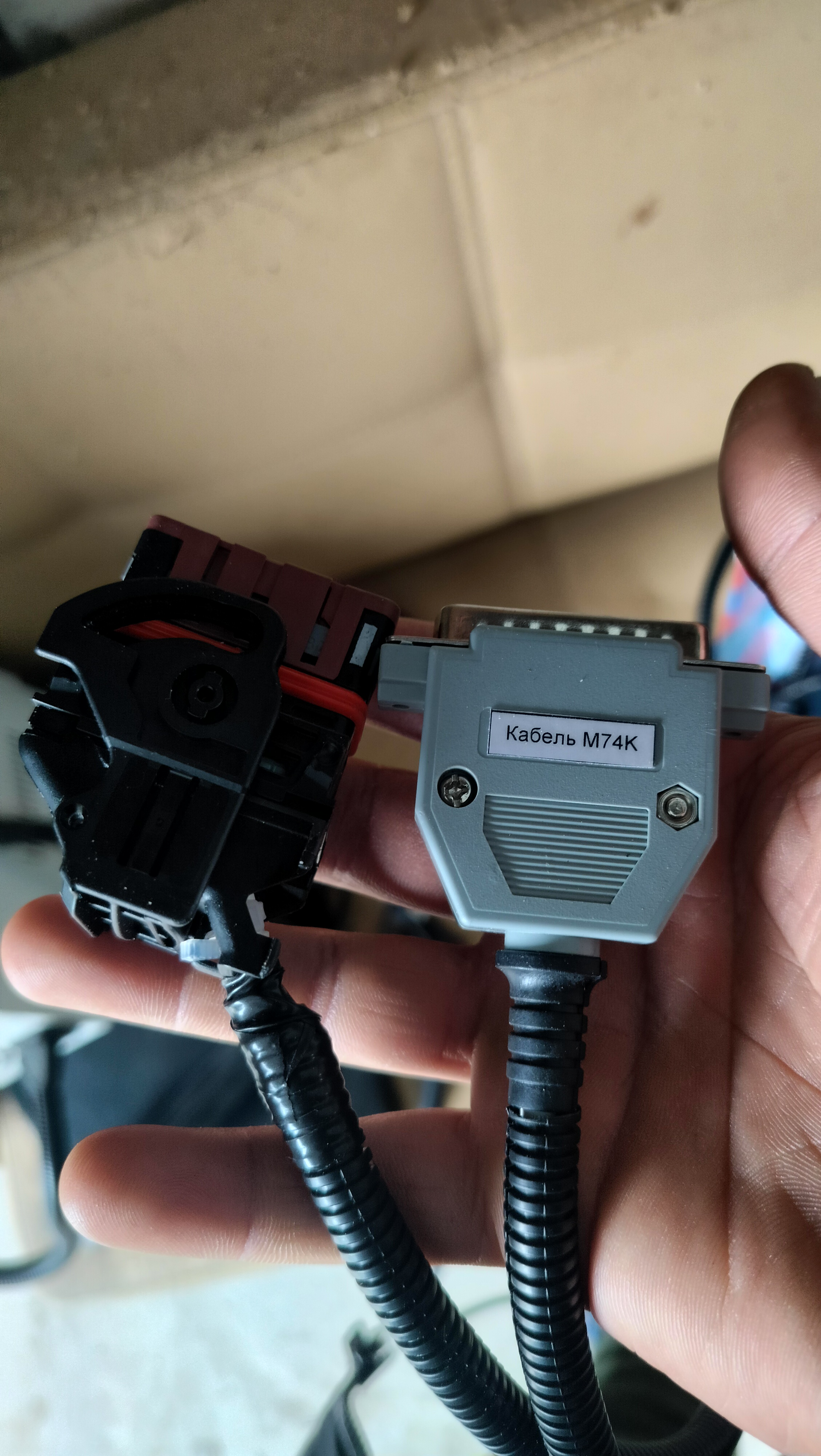

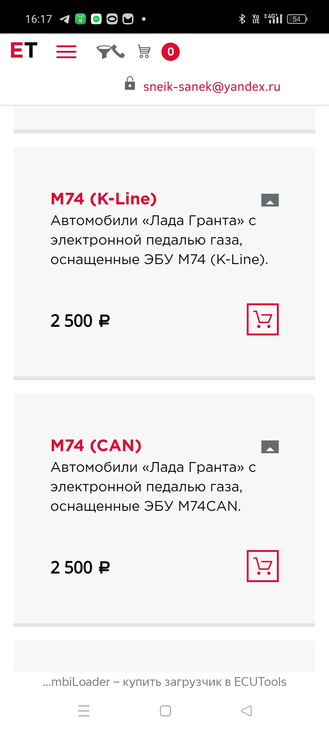

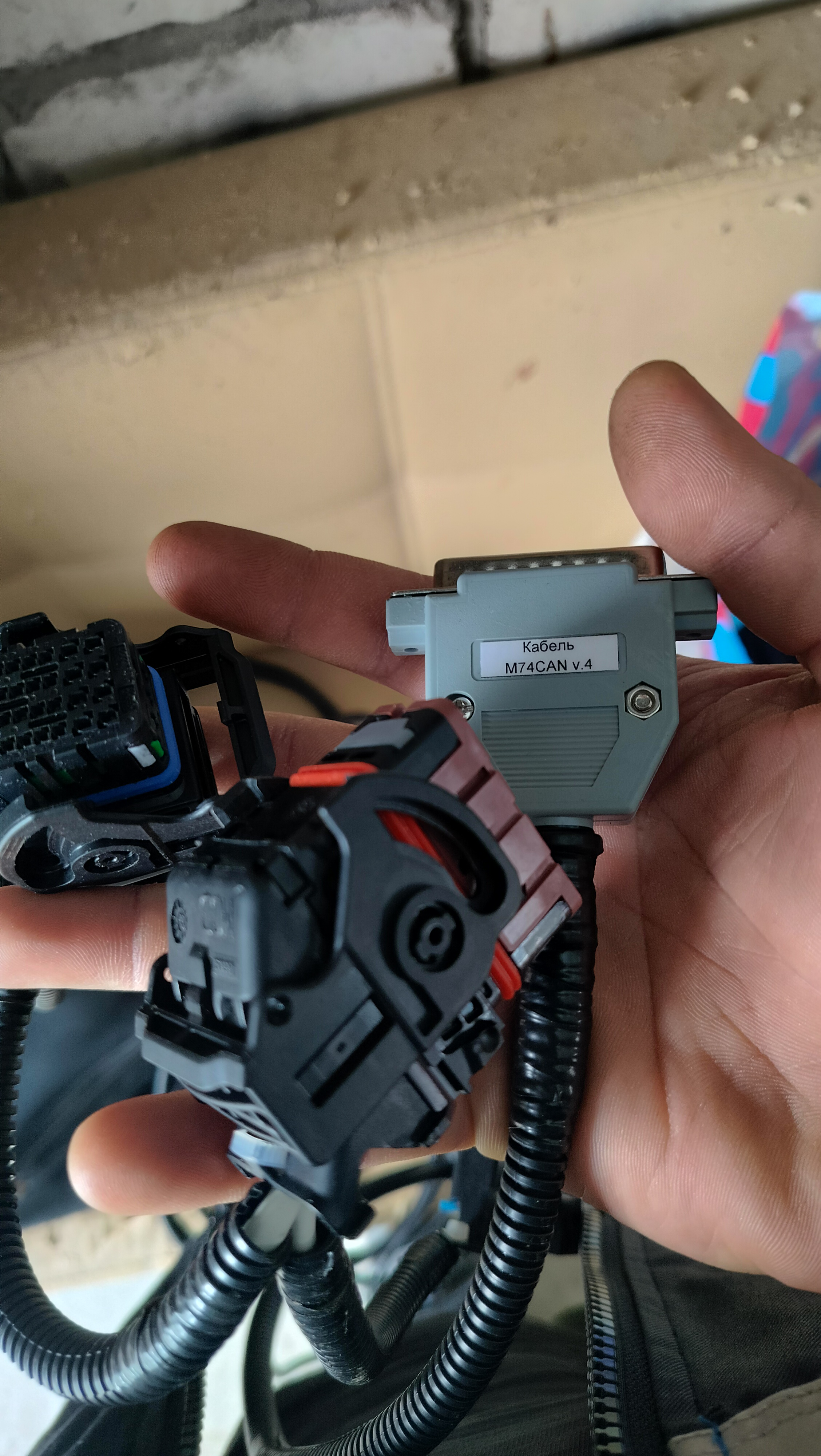

Сегодня впервые прошивал гранту, за 2 недели договорились, заказал сразу 2 кабеля для м74 кан и к-лайн, и модуль для комбика тоже сразу к-лайн и кан.
А теперь сама суть вопроса. Как отличить к-лайн и кан блоки?
Прошил удачно, кабелем м74кан. Но потом сижу смотрю на оба кабеля, отличие к-лайн кабеля только в отсутствии разъëма под j2534 и сам разьëм для подключения к эбу один.
Кабель М74 с двумя разъёмами для всех блоков м74, м74м, м74.5. А кабель с одним разъёмом для М74К от классики и только для этого блока (который кстати читается модулем Январь 7.2+М73).

М74К - блок от классики, с егазом. На базе М73 блока. Какая-то редкость... Мне такого пока не приезжало.
M74can универсальный кабель для блоков м74: самар, приор, калин и грант. Работает и по K-line и по CAN.
