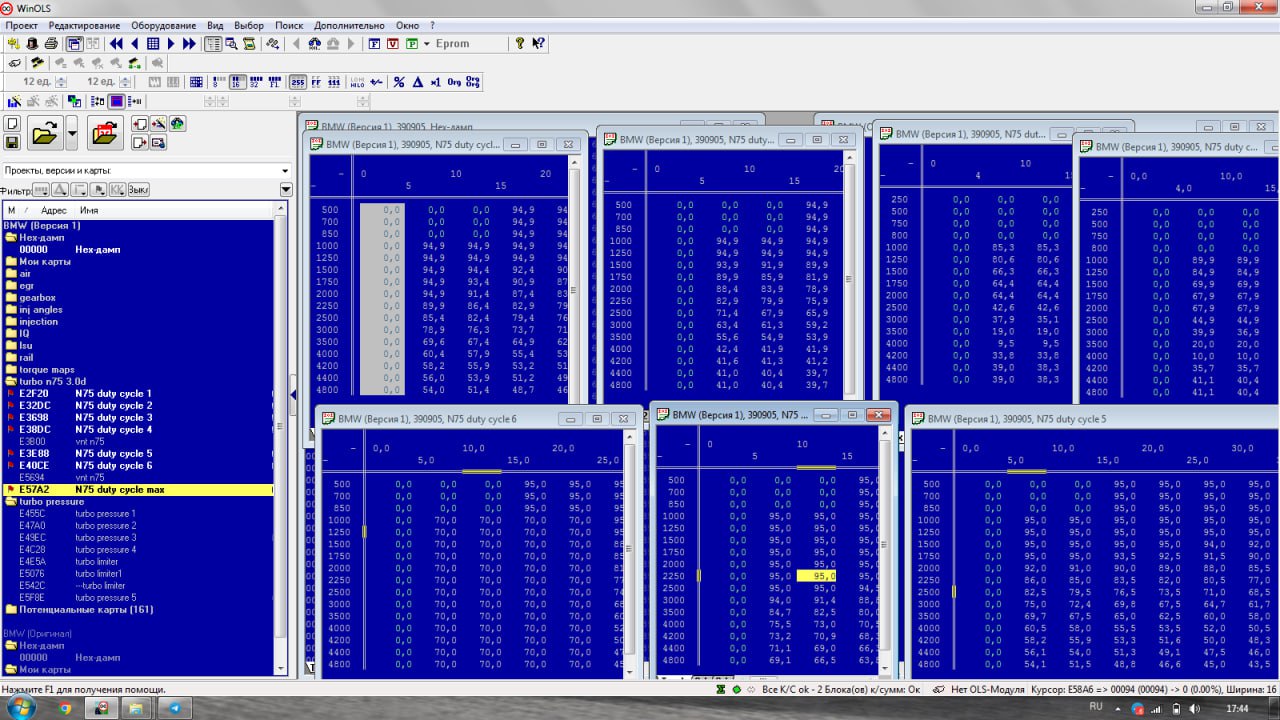

Вопрос такой.
Реально ли сделать открытую геометрию турбины в положении N и P ?
Для чего мне это нужно? Сейчас у меня геометрия настроена так что на ХХ она полностью открыта и получается бурчащий звук, так как все звуки с двигателя идут в выхлоп, а не на раскручивания турбины, как только я начинаю газовать, добавляется топливо и геометрия закрывается как положено. (на фото видно)
Я хочу что бы я мог газовать на месте и геометрия была так же открыта и звук был громкий, а как только я включаю D или R геометрия что бы работала в штатном режиме.
