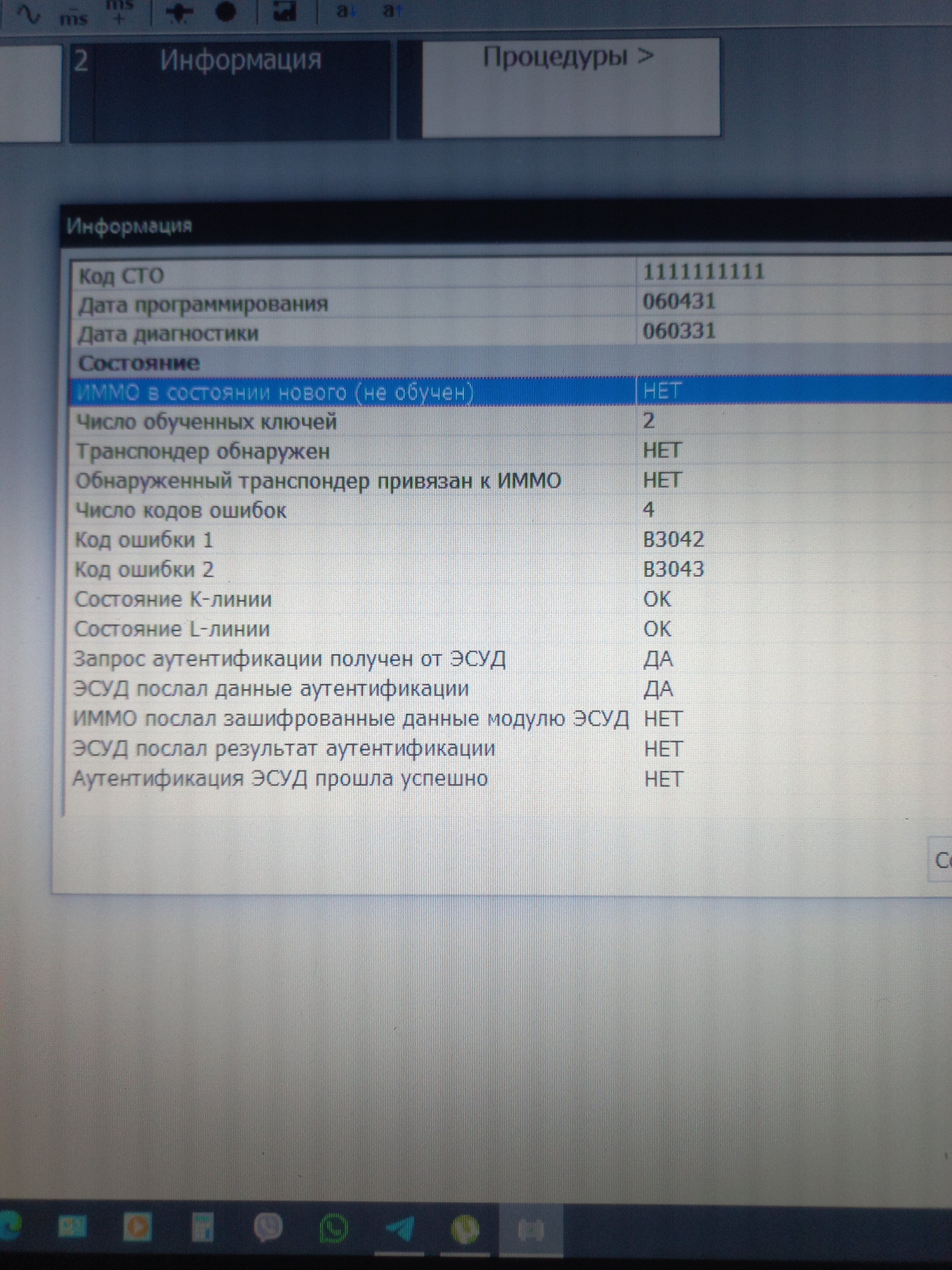

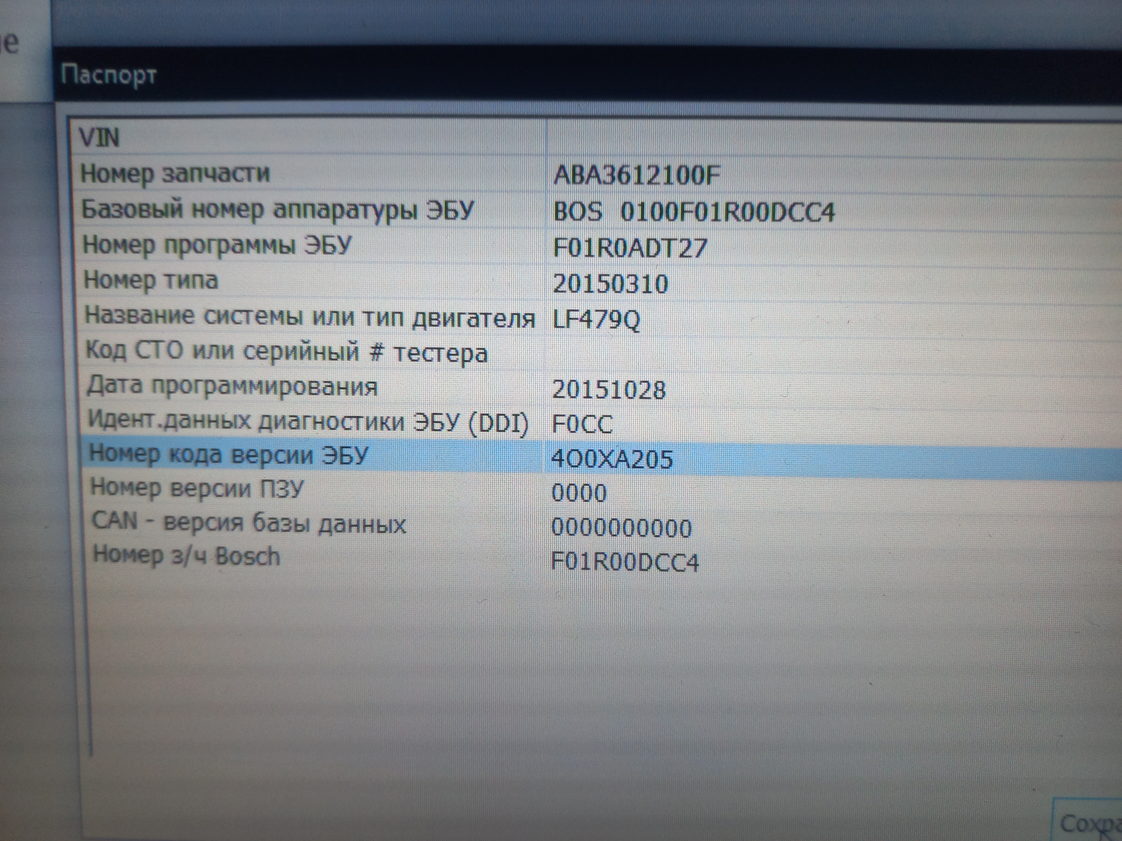

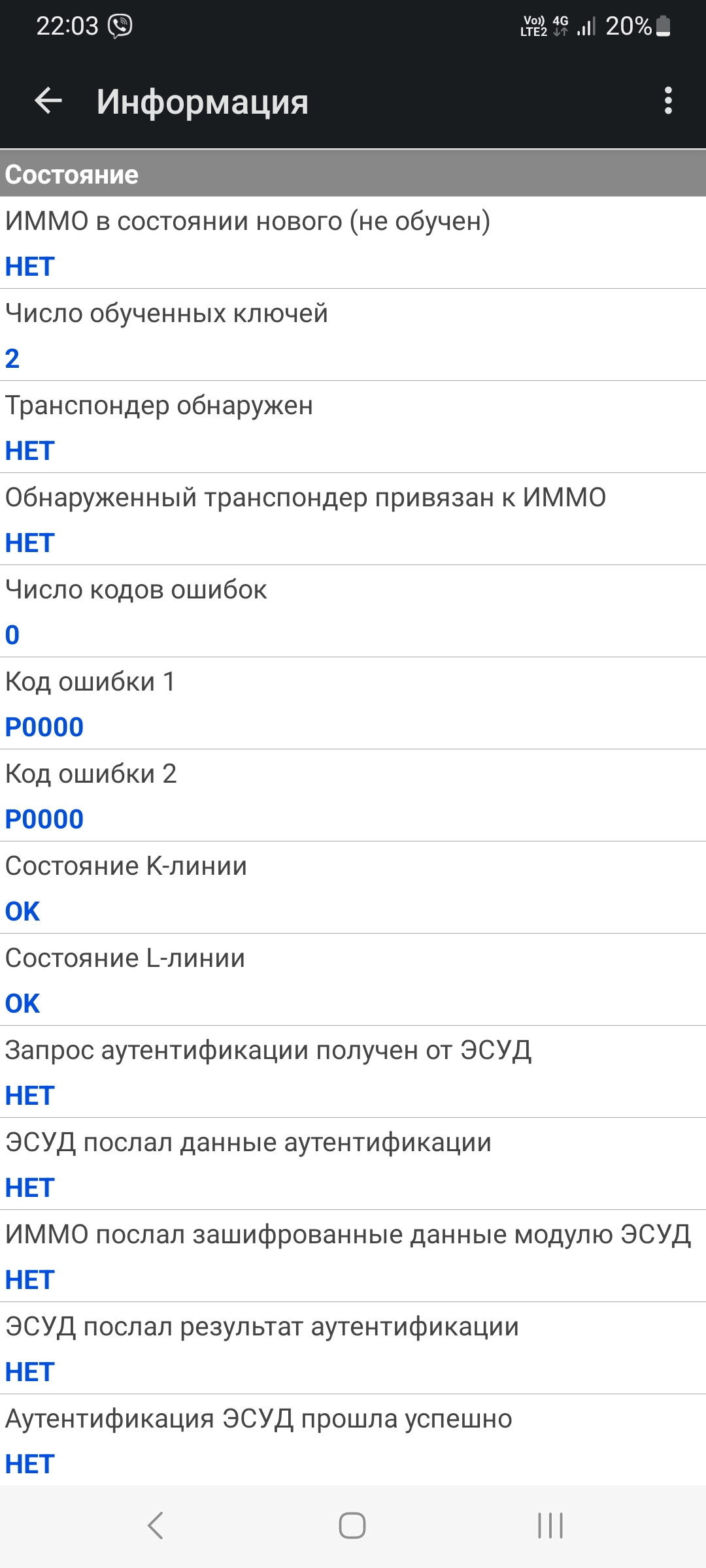

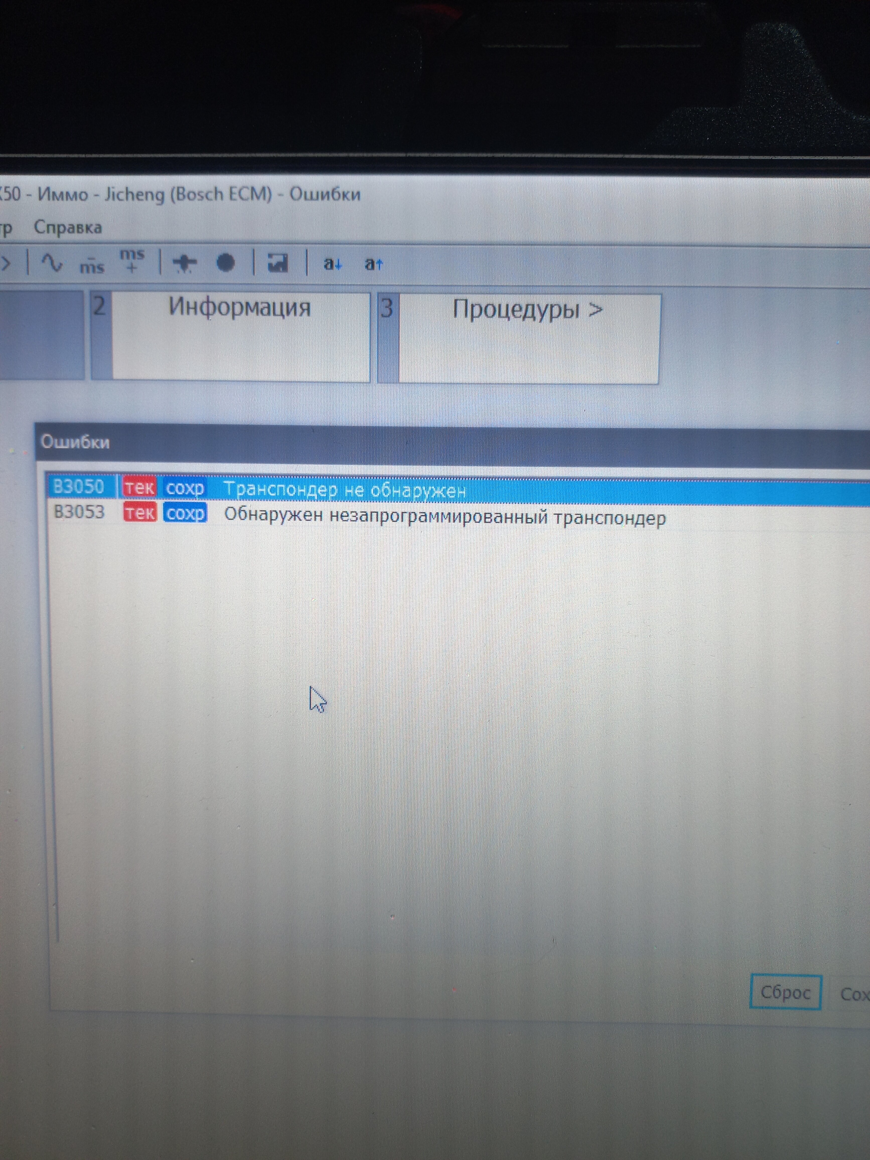

Доброго вечера .Подскажите пожалуйста кто сталкивался с проблемой .Машина лифан х50 эбу ме7.8.8 сигнализация старлайн а91.Заказал прошивку с иммо офф снял эбу перевёл в бсл снял защиту с блока записал в этом режиме фулл флеш .Ставлю на место без чипа не заводится авто с чипом заводится в чем дело не пойму .Иммо по диагностике в ошибках и в эбу ошибка и ничего не уходит .Куда копать ?

По сути то в прошивке отключаешь и все,больше никаких манипуляций делать то не надо антену на замке снимать ?
В этих блоках отключать ничего не нужно. Главное, правильно считать и записать, ну и прошивка должна быть рабочая.
Кинь дамп в личку , прогоню через мд. Может сработает . Завтра только с утра
Прошивку заказал у других людей E2 immo off завелась с первого раза .Отсоединять ничего не нужно.Кому нужна прошивка обращайтесь отдам дешевле
приветствую,можешь сравнить файлы ели пришлю е2 иммо офф с такими же идентами.Авто заводится и глохнет ошибка р1626.подозреваю что иммо не откл
