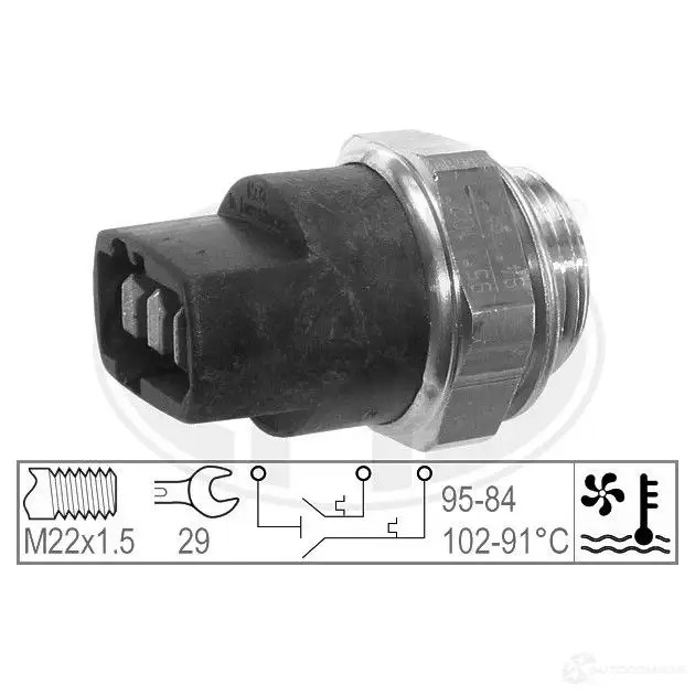

Для штатного бмвешного вентилятора с термомуфтой места, я так понимаю, не хватило. Программно настроить работу кондиционерного вентилятора как основного не выйдет: основной параметр включения и скорости - давление фреона, а потом уже температура воздуха, испарителя, двигателя и пр. Могу предложить врезать в систему охлаждения термовыключатель (датчик) типа ТМ108 (330212, 330268, 6020.95D) и по его сигналу рвать цепь включения вентилятора до набора необходимой температуры, либо с его же помощью организовать полностью автономную работу вентилятора.
