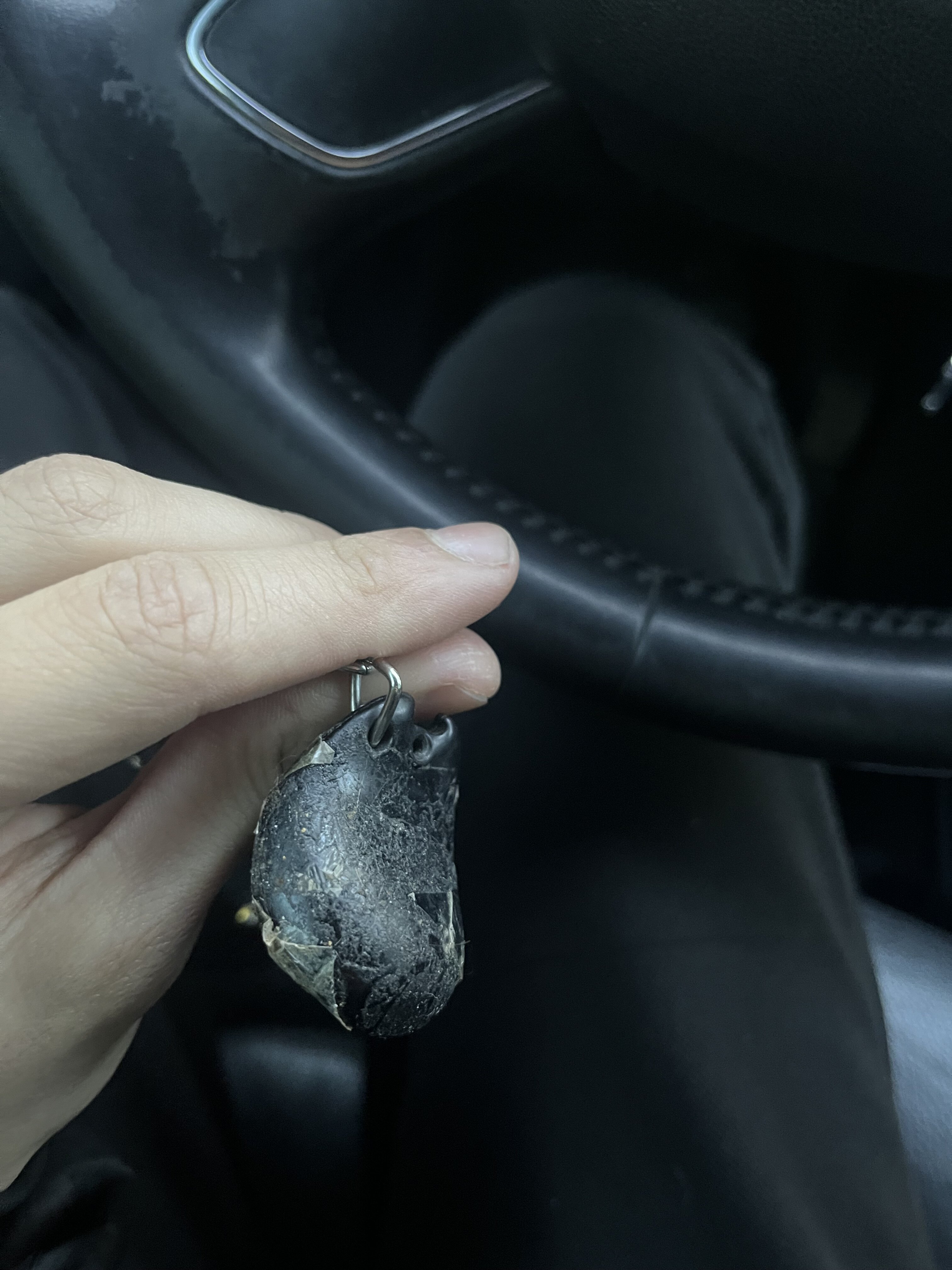

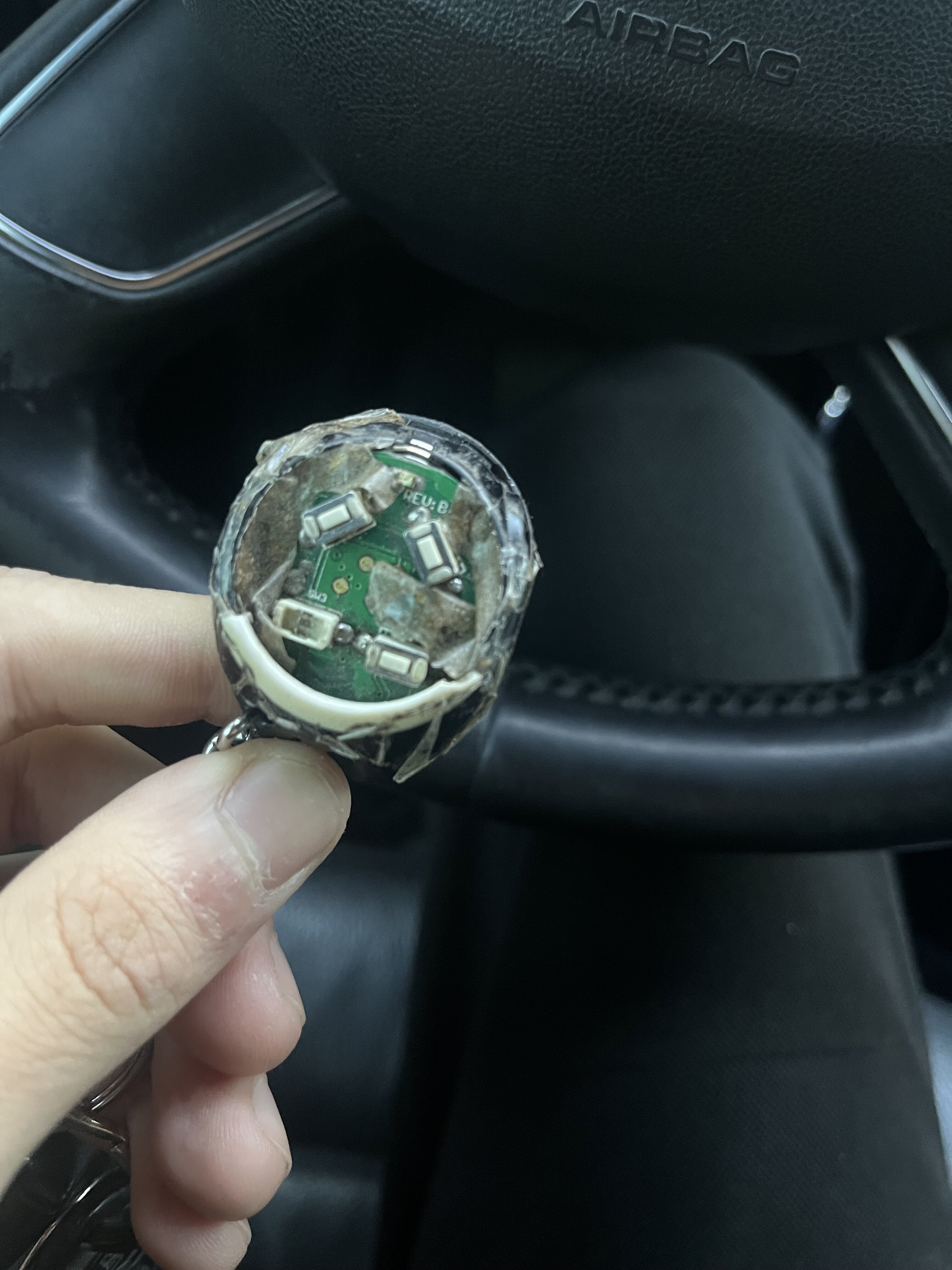

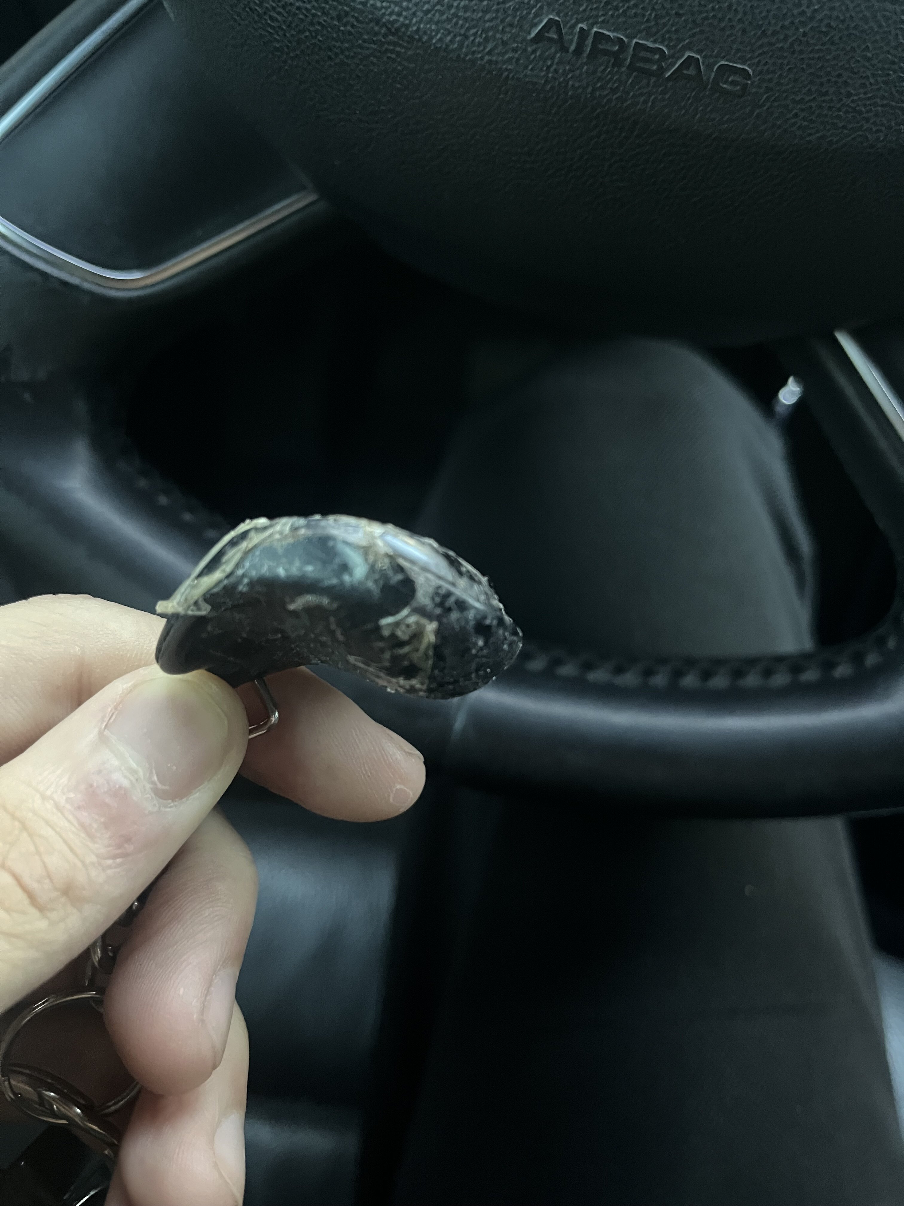

От какой сигнализации брелок?
  • Автор темы Автор темы oswald
не совсем правильно понимаете.....кроме частоты(несущей) пульта важна еще сама кодировка импульсов....чтоб сигнализация "понимала" , что ей пульт "говорит", они должны быть из одной стаи.....иначе б любой брелок ко всем сигнализациям подходил....
При условии что известен мануфактурный код или криптоключ - можете привязать любой при помощи записи энкодера (такого же) программатором.
