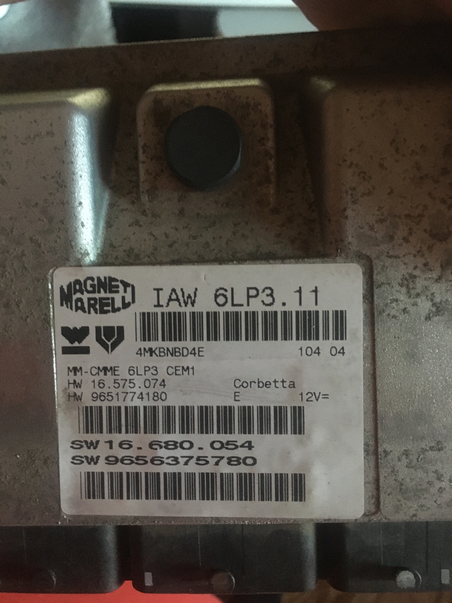

Здравствуйте! B наличии авто Пежо 206 1.4л, мотор KFW, 2003г.в, эбу Sagem2000, BSI Siemens.

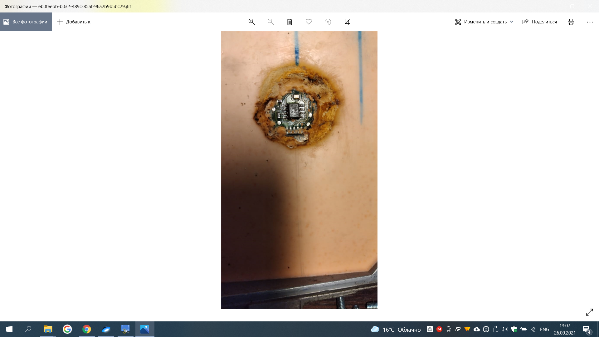

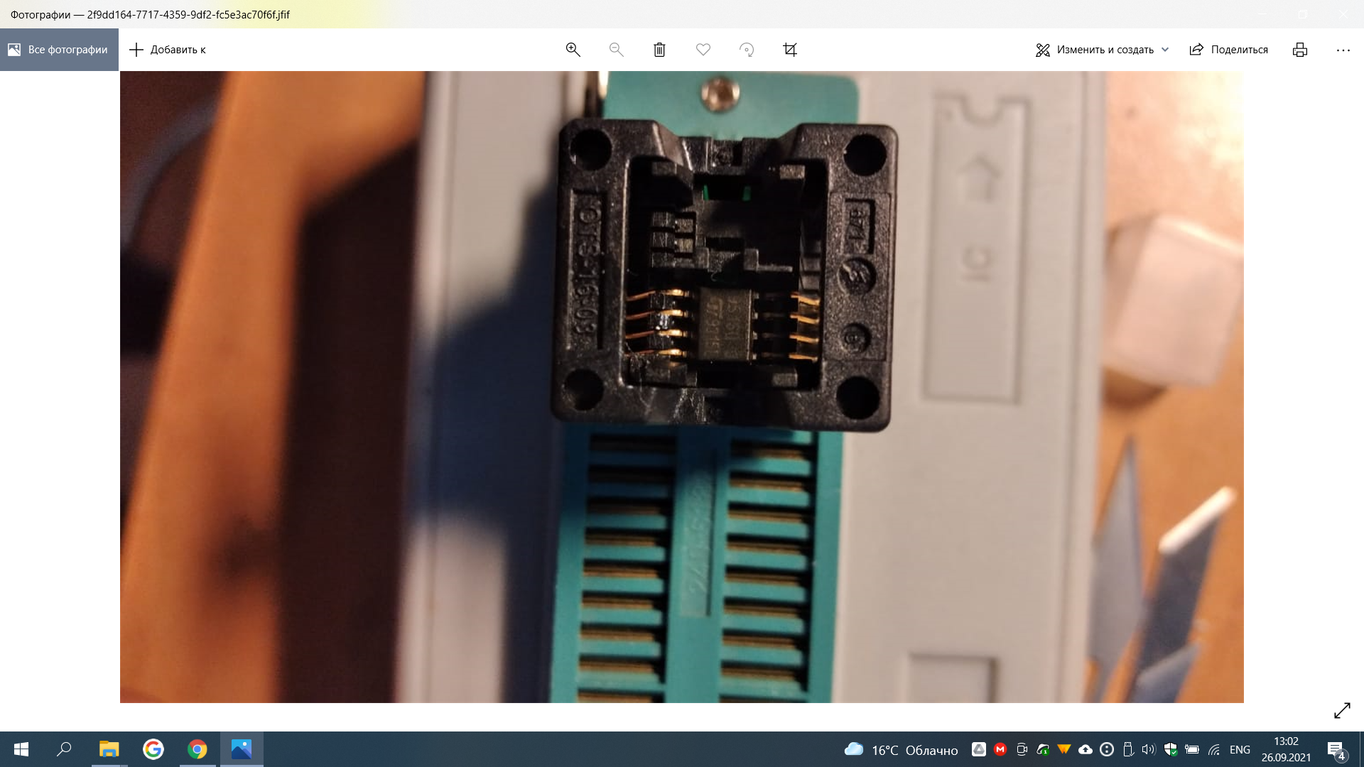

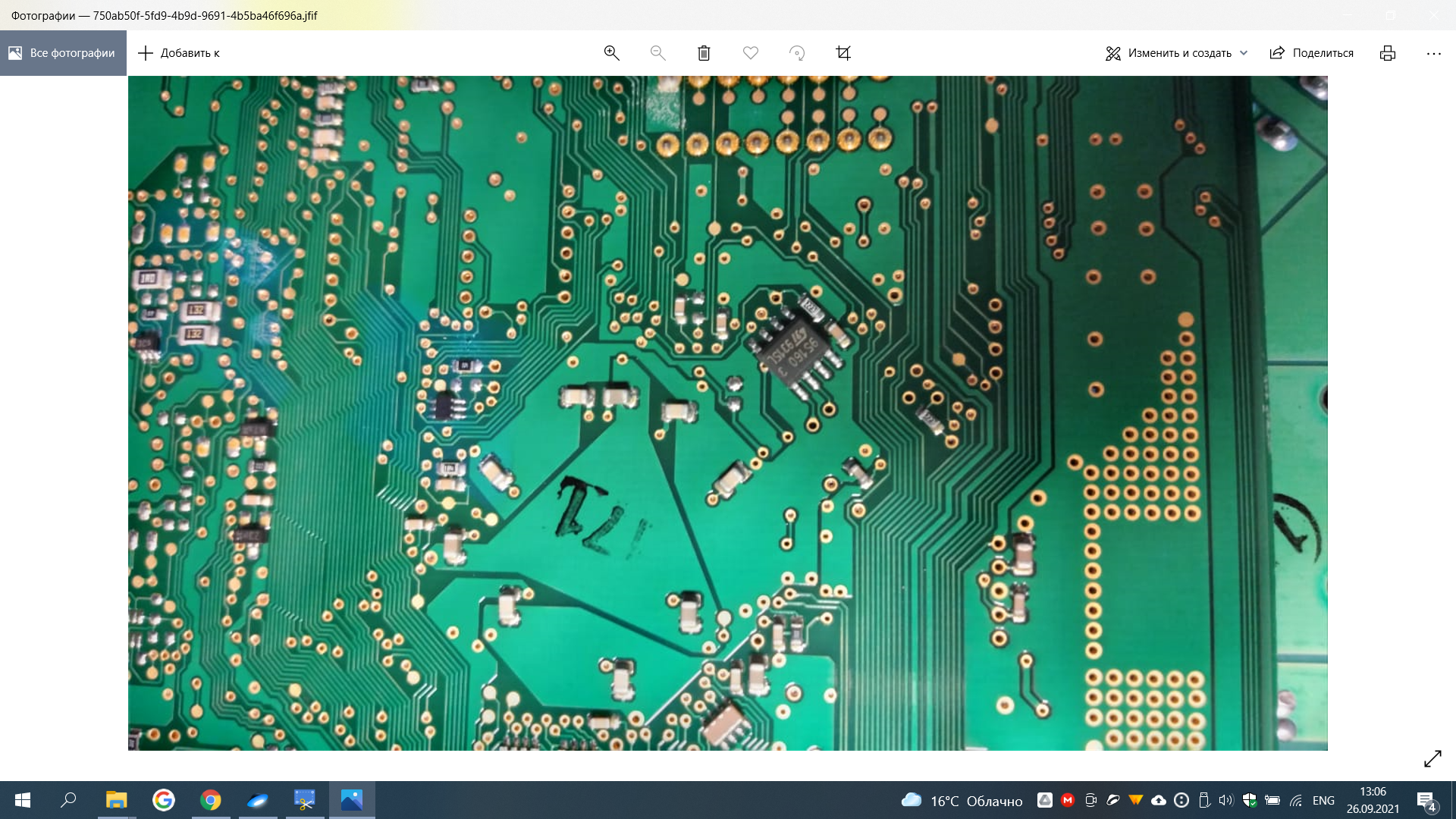

Со слов владельца авто машину купил с рук и с ошибкой P1613(конфигурация электронного блока управления), прежний владелец предупредил, что меняли эбу по причине сгоревшего блока.Первым делом разобрал эбу и увидел там, что перепаивали еепром, наверное делали иммо оф, т.к во время диагностики прочитали иммо не обучен.С ошибкой P1613 мотор более 3000об не набирает.Решил синхронизировать блоки BSI и эбу при помощи PP2000.Захожу в телекодирование BSI, прописываю винкод эбу, который был на обратной стороне заменённого эбу( фото прилагаю) и он успешно прописался в BSI.Ранее в BSI был прописан вин код, который указан в тех.паспорте. Завожу мотор и получаю тот же результат. Стираю ошибку P1613 и мотор начинает набирать обороты более 3000 об. После обесточивания клеммы аккума всё возвращается назад. Решаю всё привязать через пин-код.Разбираю BSI,выпаиваю еепром, ставлю в программатор минипро и начинаю читать.Чтение успешно завершено, но информации ноль, всё FF.В чём проблема не знаю, микросхема eeprom 95160.Проверял работу программатора на другой микросхеме eeprom от эбу Bosch 7.9.7+, всё читает. Буду рад любой информации, помогающей разобраться в данном вопросе.
