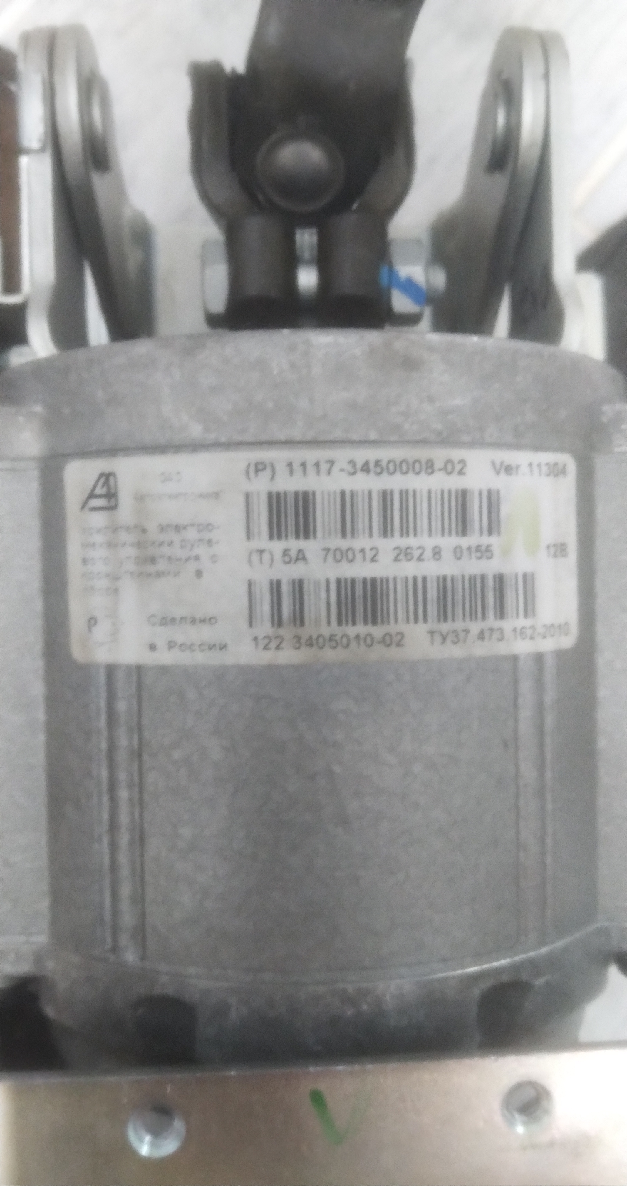

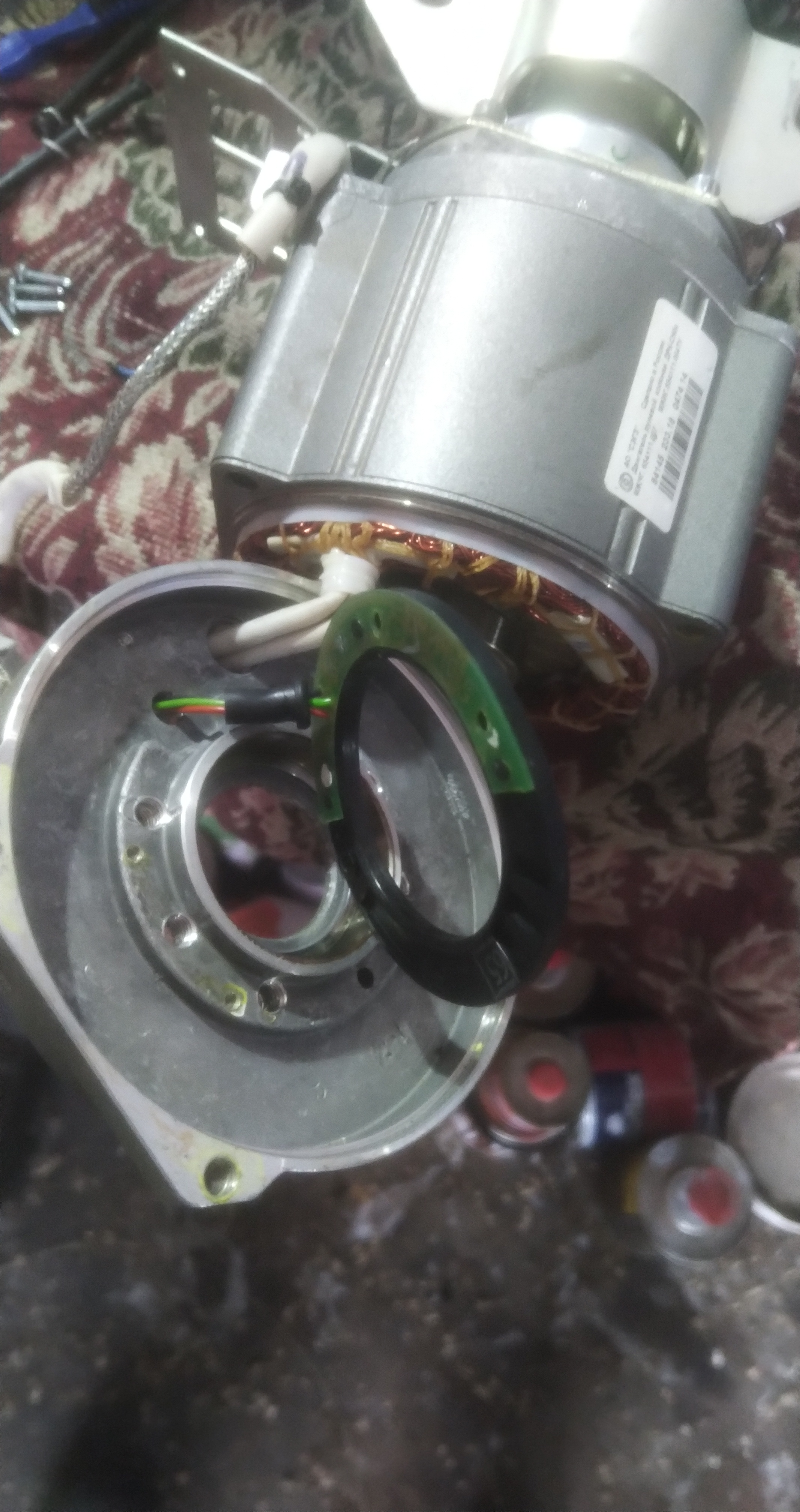

Приветствую, суть проблемы такова машина гранда после аварии в бочину все собрали, теперь ошибка с1011 и руль сам постоянно выварачивает на право до упора
C1011 - полбеды. Типа обороты двигателя не видит. Но выворот руля, причем в аварию он не падает - сильна вероятность, что при ударе свернули датчик усилия (т.е. он показывает постоянное усилие на руль, хоть его никто и не трогает), и, соответственно, ЭУР начинает помогать крутить руль.

Я как то описывал отремонтированный коллегами эур, как клиент выезжал а руль сам выкрутился. Лучше не рисковать с этим.
У самого такая же проблема, как только запускаешь двигатель руль сам крутиться вправо.
