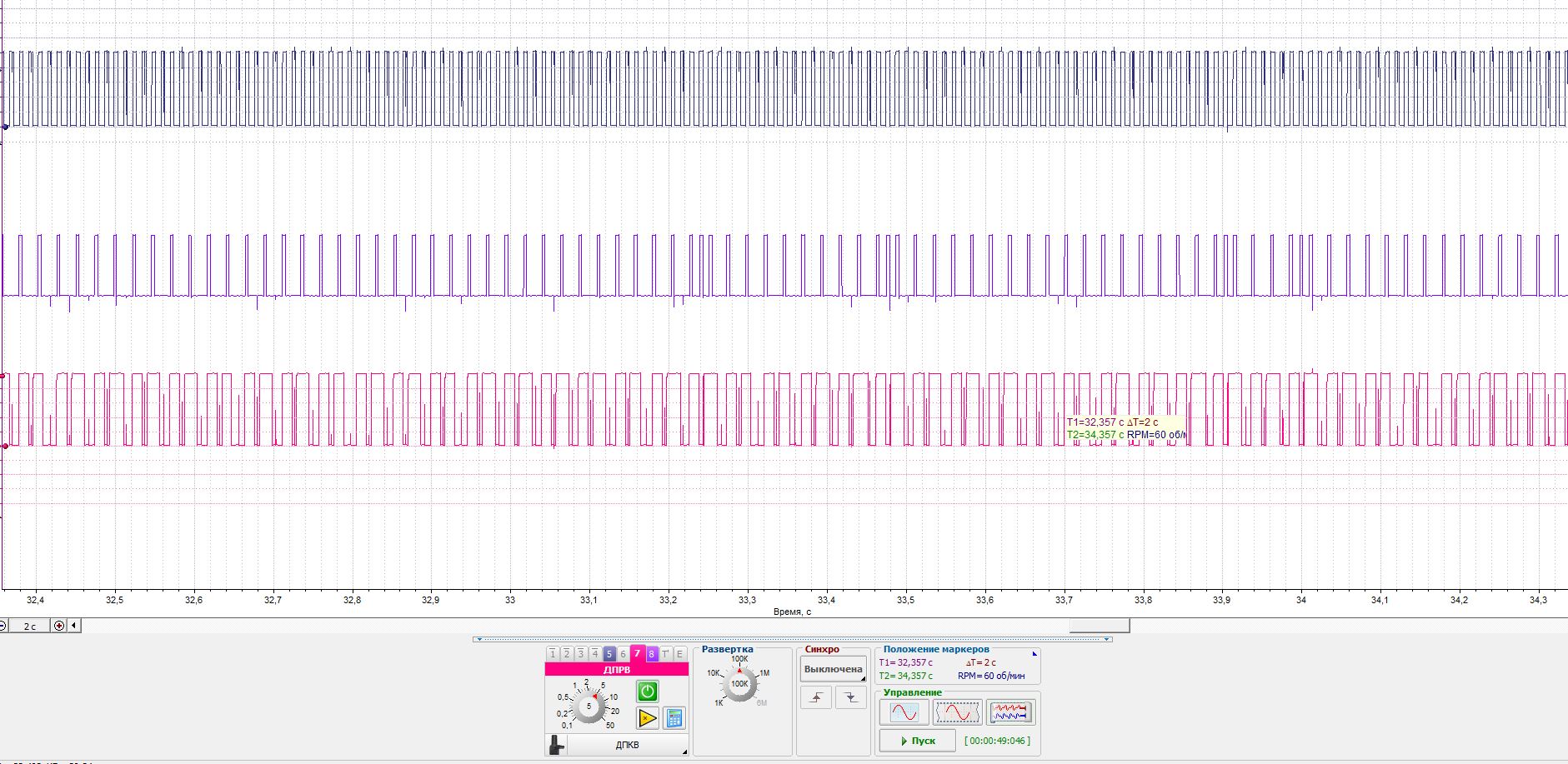

Коллеги привет, есть Brilliance m1 с двигателем Mitsubishi 4g64, но отсутсвием диагностики.
Начал дергаться при примерно с 2500 до 3500.
Проверено осциллографом: ДПДЗ график не шатает, не проваливается, растет/спадает ровно
ДПКВ и ДПРВ так же визуально работают без прерываний и лишних импульсов.
Но на сигнальных проводах катушек (их там 2), на каждой из появляется лишний импульс во время работы на этих оборотах и двигатель начинает подкалбашивать.
Cкрин прикладываю.
Верхнее ДПКВ, потом сигнал катушки, внизу ДПРВ
Собственно не понятно куда капать и почему такое может происходить, прошу помочь. Спасибо
