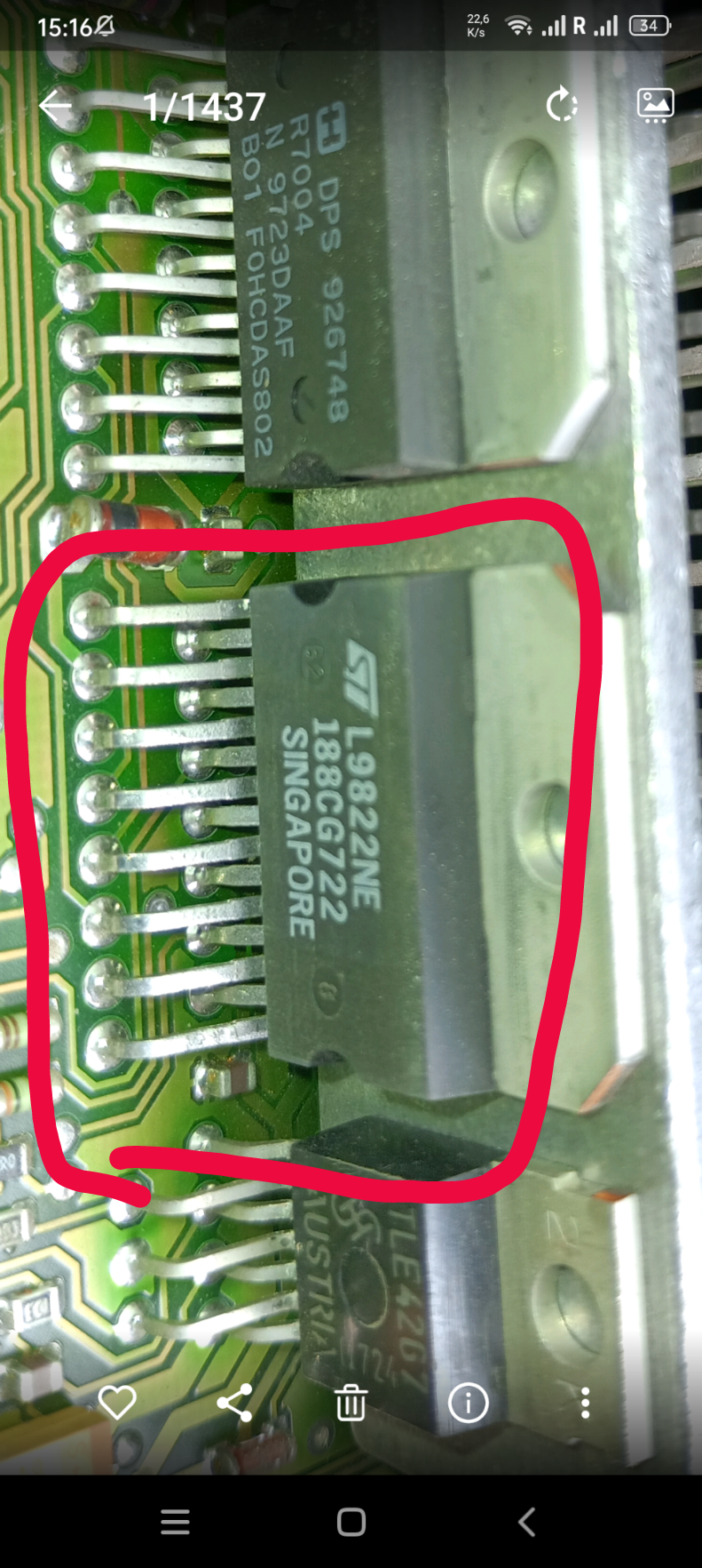

Езжу на такой омеге, x20xev,реле бензонасоса невключалась так как управляющий минус с ЭБУ на реле бензонасоса отвалился.(перестал подаваться).есть искра -нет впрыска.подкидывал минус с кузова на реле- работает при включении зажигания,после выключения -еще 40-50сек работает бензонасос.за управляющий минус отвечает вот этот ключ
