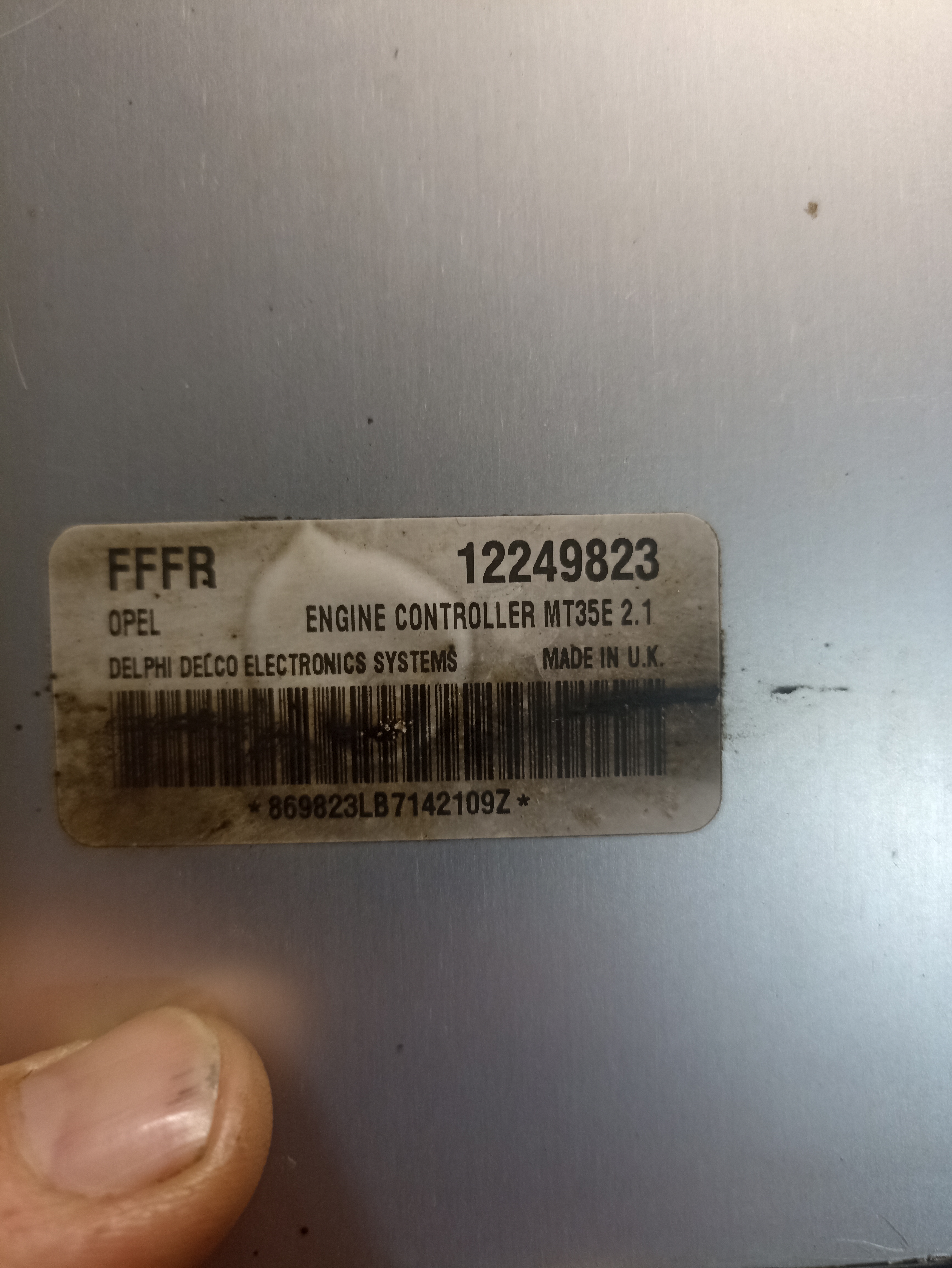

Опель Мерива х16хер нужно чистая прошивка после замены флешки
Вы уверены, что флэшкой вопрос решится? дело в том, что на астре этот блок работает по КАN а на мериве, по К-линии, да и еще протокол немного своеобразный.....прыгал в свое время на эти грабли, теперь понимаю, что блок с астры на мериву не подошел, покупал правильный......кстати , и теперь есть блок именно с меривы, полностью рабочий, если надо, могу попробовать слить с него прошивку....если не поможет, могу и продать такой блок....чуть позже доберусь до гаража, отпишусь...
Проблема была в том что блок не выходил на связь и этот блок работает по CAN поставил флеш с астры вышел блок на связь так вот есть чистый флеш а залить в него нету ))) если есть возможность буду рад помощи .
