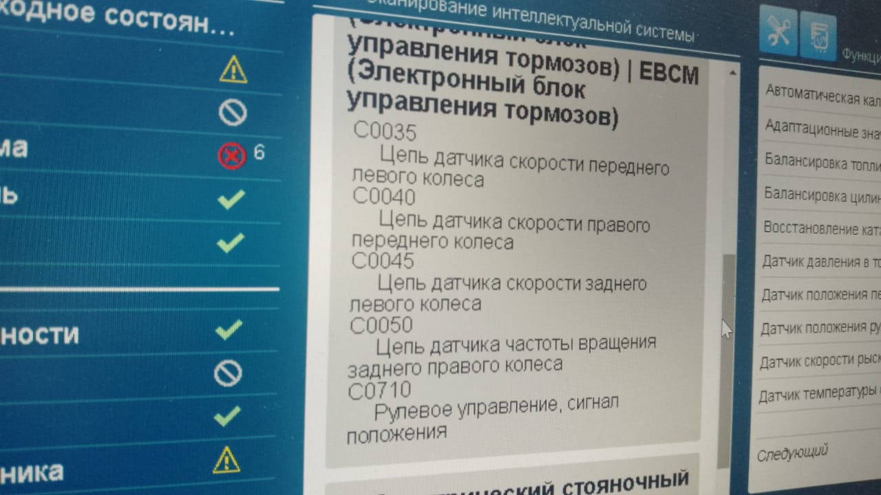

Приветствую, ошибка c1222-00 датчик абс переднего левого колеса,горит скользкая дорога на панели. Так вот абс работает. пробовал отключить этот датчик - загораеться значек абс.
Вопрос что делать дальше ,если был бы сломан датчик то абс бы не работала а все работает кроме системы антиюз. Что посоветуете?
Возможно датчик моросит прозвоните его сопротиаление и что приходит к нему по питанию .
Сопротивление датчика 800ком. Он сломался . Но почему когда я его отцепил загорелись вот эти ошибки . И при езде именно антиюз горит а абс работает? Но не суть . Закажу придет поставлю отпишусь.

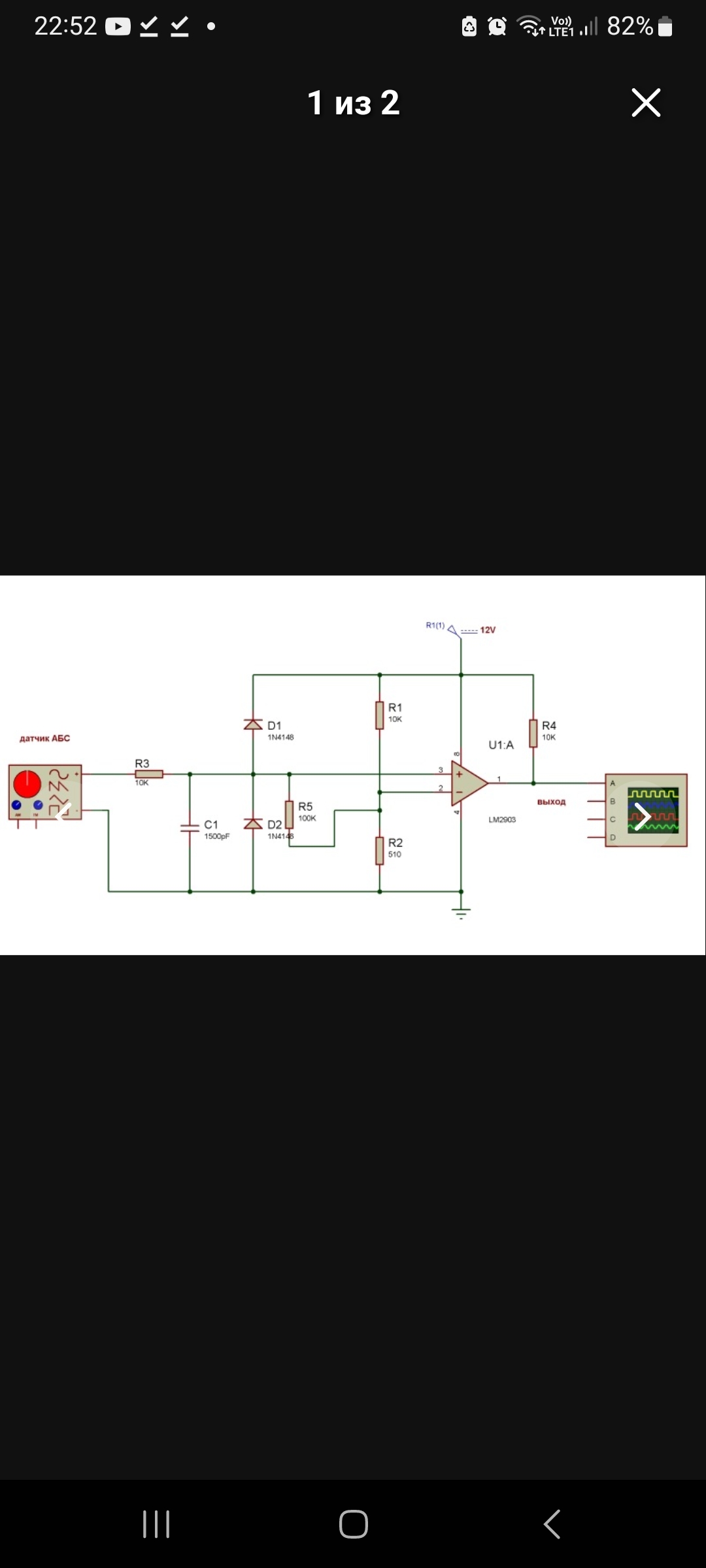

Пришел новый датчик абс. В одну сторону звониться 8ом, в другую 120ом, Вопрос там в нутри что? Датчик холла,обмотка + диод, или еще что-то?
Это понятно дифференциальный компаратор , в нутри датчика что собрано? Данная схема для проверки самого датчика, а внутри датчика что находиться?
Нет необходимости углубляться в конкретную-принципиальную схему,так как строить эмулятор для тестов блока abs ,по моему мнению,не пользуется спросом.В остальном и так понятно,какой потенциал у датчика на выходе,и какие разные они бывают.Мерить внутреннее сопротивление у многих датчиков(авто свежих годов) бесмысленно.К примеру BMW e39 дат.оригинал в сравнении с аналогами разброс по сопротивлению большой и тем не менее работают.Но вот abs у них разные соответственно важно помнить!!!что производитель обозначил цветами(серый/зеленый) фишки у датчика.Датчики при этом звонятся одинаково но...работать между собой не будут!!!
