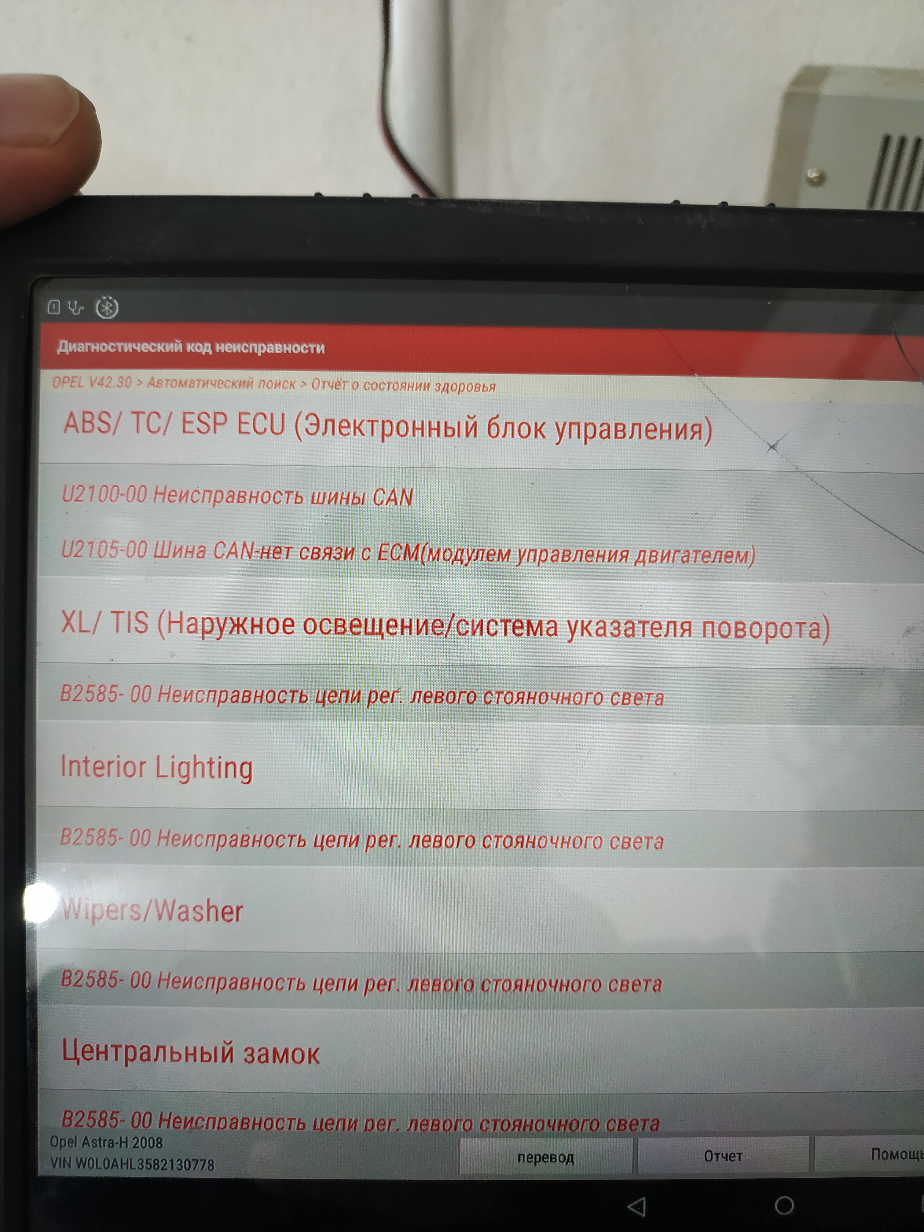

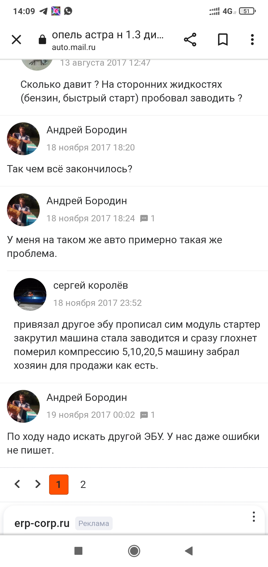

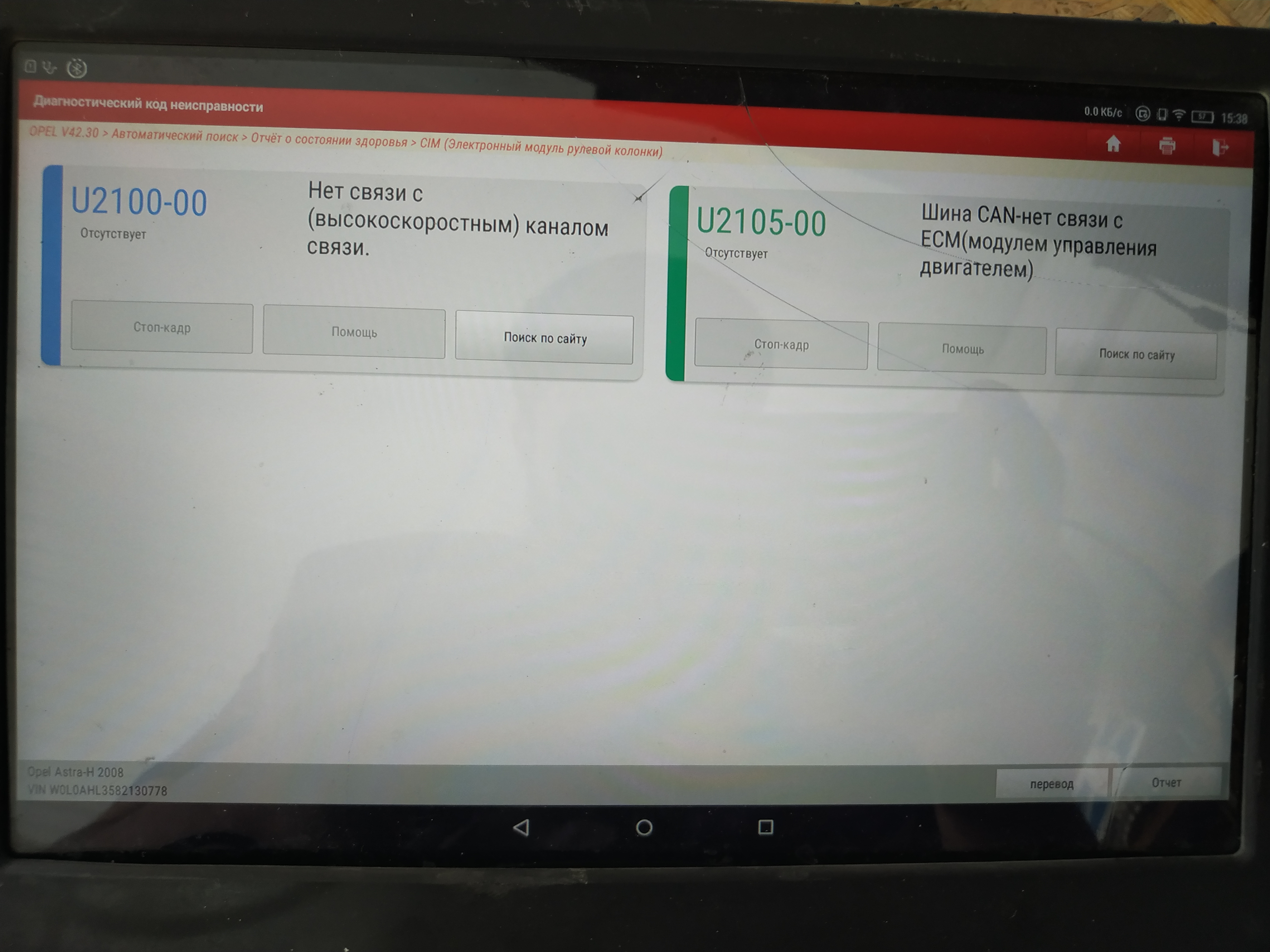

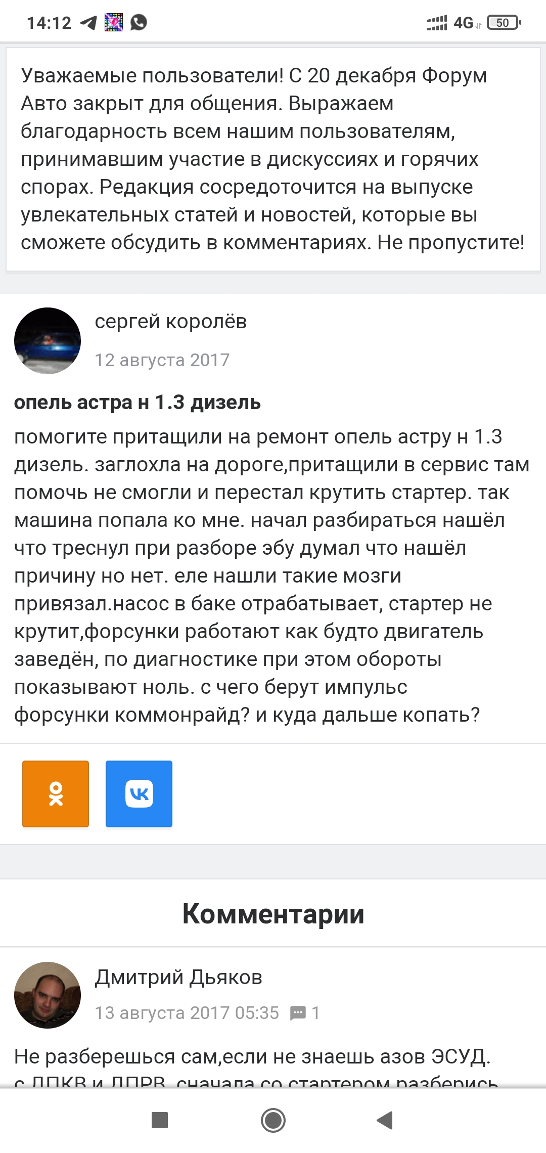

Привет всем Форумчане! Притащили опель астра Н, Z13DTH, 1.3 турбо-дизель, мкпп. Со слов хозяина "помыл мотор и после началось". Стартер с раза 20го поворат ключа иногда крутила но не заводилась, сейчас и это не наблюдается. По диагностике, вечно висит ошибка по ДАТЧИКУ ДАВЛЕНИЯ В РЕЙЛЕ и ПО КАН ШИНЕ АБС И СIM модуль жалуются что нет связи с моторным ЭБУ. При включенном зажигании постоянно клацают форсунки, как будто при прокрутке стартера. Все блоки выходят на связь, а вот моторный иногда отказывается. Кан шина цела от блока абс до ЕСМ, и от ECM до CIM( модуль рул колонки). Сам CIM дворники крутит и все остальное работает. Питания и массы ЕСМ на месте. Нашел в инете такую же проблему, один единственный случай, где все так же форсы клацают при вкл зажигании и не крутит стартер, заменили ЕСМ , привязали, закодировали заново CIM и машина завелась и уехала)). Хотел услышать ваше мнение и получить помощь!
