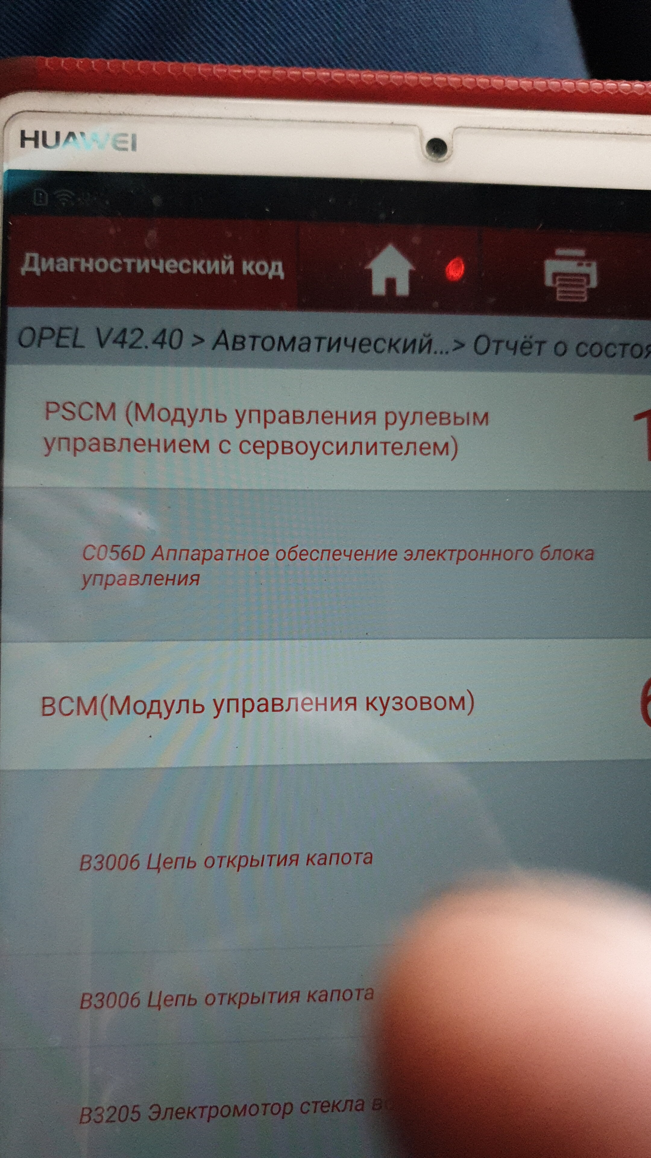

Всем привет! Подскажите пожалуйста может у кого-то была данная проблема с электроусилителем руля на
Опель Астра J 2011 1.6 XER.
Руль тугой.
Ошибка C056D.
Как с ней бороться? Говорят блок прошить нужно, но это не точно....
блок отвалился, заново надо привязать, было такое после автоматического удаления ошибок аутелкой.
Тоесть, выдернуть Пинкод, и с помощью Опкома привязать заново?
Просто по этой ошибке не понятно было что делать, толи блоку хана, толи надо его перепрошивать каким-то образом, а намёка, что он из комплектации так сказать отвалился..... ни ни))))
если есть аутелка 906 или лаунч богов, можно попробовать удалить ошибки и привязать заново, у меня получилось, но блок был рабочий, просто акум сел и блоки отвалились
