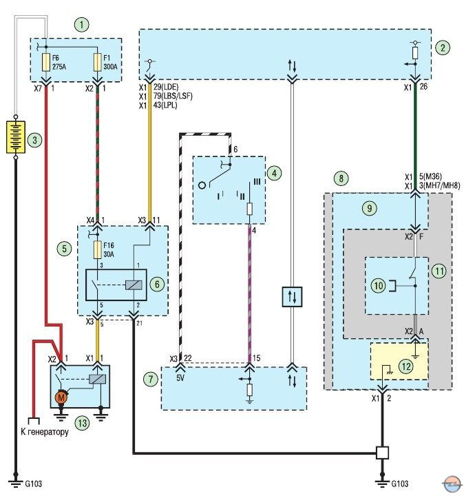

Топливный насос работает? Может банально клеммы АКБ залило. И откуда антифриз погнало?

Проверь или приходит 12в на втягивающее, если нет то проверь или приходи на 12в на эбу, есп к запуску мотора не имеет никакого отношения.
Я все прекрасно это понимаю. Но не видит положение селектора, машина не заведётся
Конечно есть! Он в салоне находится. Пока не прорвало антифриз машина ездила прекрасно
мне кажется все глубоко ушли. начни с простого. блок не выходит на связь. питание на него приходит. вернись в начало
