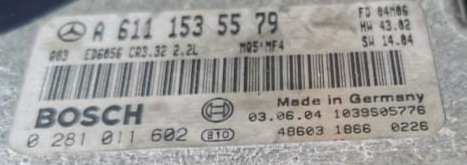

HW:
SW: 1037371301
VIN nr.: WDF63981113083525
SW ver.:
Spare: CR30-646-C4D7-639-110KW-43-0AEF-02-DAG-ME_004 (0
Engine:
HW Ver.:
SW upg.: 1037371301
0 281 011 602
A6111535579
Доброго дня, дано такой бус с такими айди, нормы евро 3 и акпп.
Как узнать,найти если есть обновление софта по свежее?

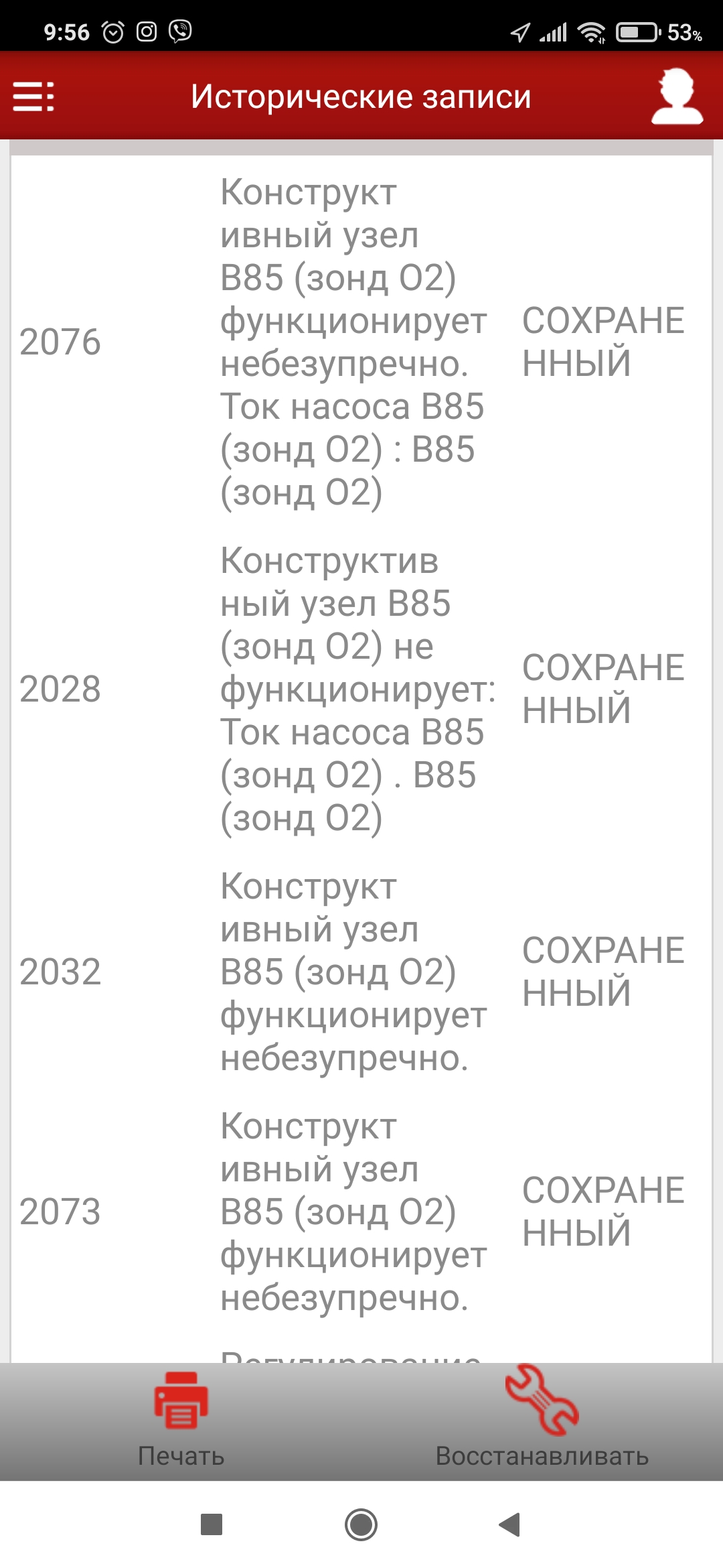

Уточняю что физически ничего по лямдам нет, ни проводов ничего, даже заслонок нет и небыло(нету места в коллекторе для них, мож поменян коллектор...)
