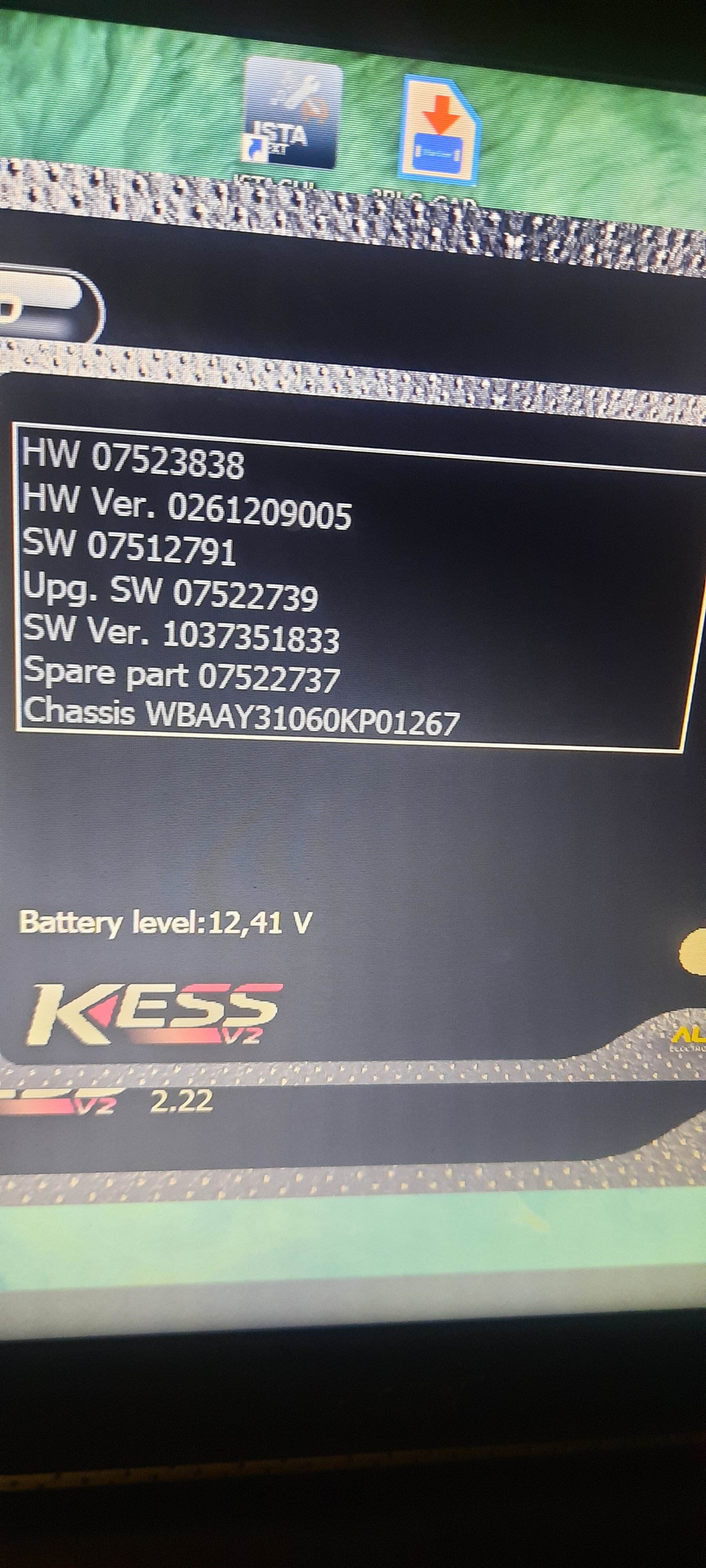

Нужно проверить прошивку bmwe46
И будет колбасить, была бы первая лямбда на месте мозг бы по ней впрыском увеличивал время чтобы подстроиться под два литра, а без первой лямбды впрыск топлива под объём 1.8L отсюда и расколбас (вам кислород вдыхаемый ограничить через фильтр процентов на 10% через сколько вас начнет подколбашивать? Особенно на работе?).
Клиенту так сделали сказали ему что прошили под евро 0 и она пойдет на 2.0. И выпуск поменяли там даже под датчики место нет
Ну вы сами подумайте, как она пойдет? На камаз если двигатель от ОКИ поставить то же ведь пойдёт?
Если нет места под кислородник 1, то у вас вариант откатывать прошивку под ваш двигатель по показаниям ШЛЗ. И то опять же его куда то вкручивать надо будет на время откатки.
Можно же сделать евро 0 что бы машина работала ровно клиент пока не хочет ничего менять ?
Только если считать прошивку что у вас сейчас в авто и сюда в стол заказов, но скорее всего придется по логам несколько раз перезаписывать авто для лучшего результата. Если кто то вообще возьмётся за такую работу.
, Ну мало ли что клиент не хочет. Вы же не волшебник. Выше правильно написано , откатывать на евро 0 надо.
В сервисе где меняли двигатель там же прошили на евро 0 кто прошивал не выходит на связь и приташили машину ко мне
Для начала,обновите свой софт через WinKFP на (318)2.0л Е2(есть такая заводская),посмотрите как она будет на ней работать и уже с неё считайте сток,а то у вас там такая каша,что нихто не будет вам переписывать всю прошивку.
