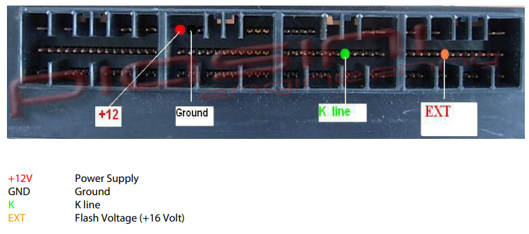

A aubrey -64343 New member 31 Мар 2021 #1 Друзья поделитесь распиновкой блока эбу на Митсубиси лансер 9, дв. 1600, мкпп. Может действительно не правильно подсоеденяю.

T tiffany -80917 New member 31 Мар 2021 #3 Если да, то вот вариант - Снимок_2021_03_31_14_53_39_860.png
