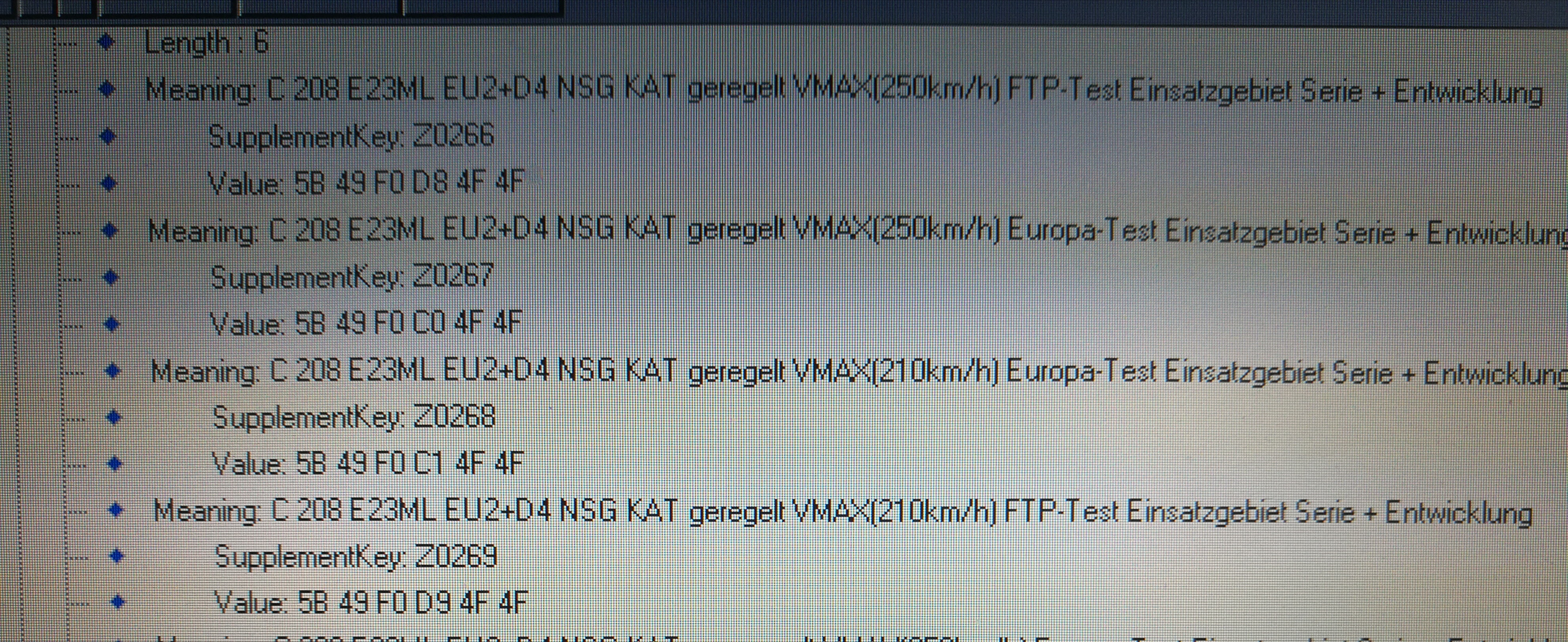

Прошу совета как поменять кодировку. Был сделан свап мотора с CLK(208) m111.982evo в кузов w124. Мотор с блоком управления SIM4 LE, 5WK9 0404. Мотор не развивает полную мощность, так как блок с автомата. Можно ли поменять кодировку коробки с автомата на механику, и убрать ошибки по связи блока с ABS?
Sd connect, Das и Vediamo есть. Через Das подключиться к блоку не могу(при прописке vin в конце определения пишет что не правильный vin), через vediamo тоже не могу, так как не знаю правильный cbf блока Launch и KTS блок читают. Может кто дать совет как закодировать, или скинуть правильный cbf?
Спасибо
в поставке дас все есть,и зачем сразу ведиамо,должно все через дас работать
Когда подключаюсь через das, после ручной прописки vin пишет что неправильный
тут сложно сказать,не видя что там у вас сделано,на прямую к блоку подключитесь без машины,определяется блок?каким проводом соединяетсь 38рin?
