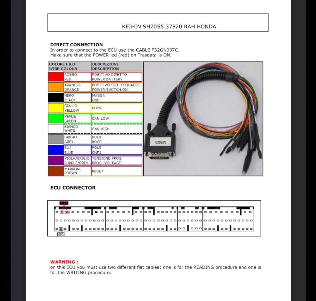

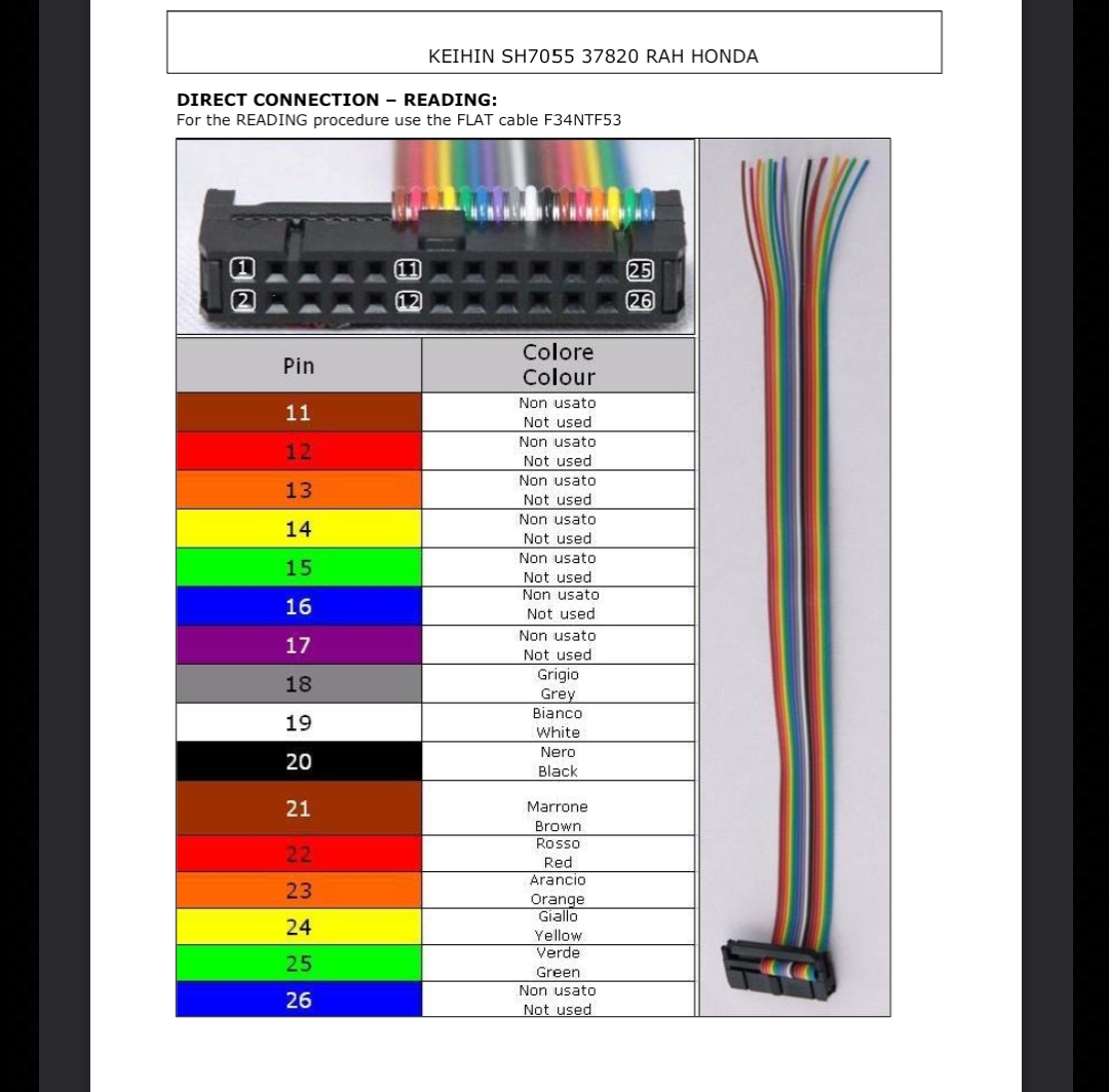

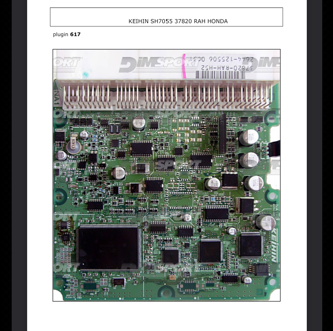

M marissa -12634 New member 31 Мар 2024 #2 Вот Screenshot_2024-03-31-16-51-52-08.jpg Screenshot_2024-03-31-16-52-00-32.jpg Screenshot_2024-03-31-16-52-11-11.jpg
M marissa -12634 New member 1 Апр 2024 #4 Какой там проц? Давай больше информации, Фото добавить нужно..
