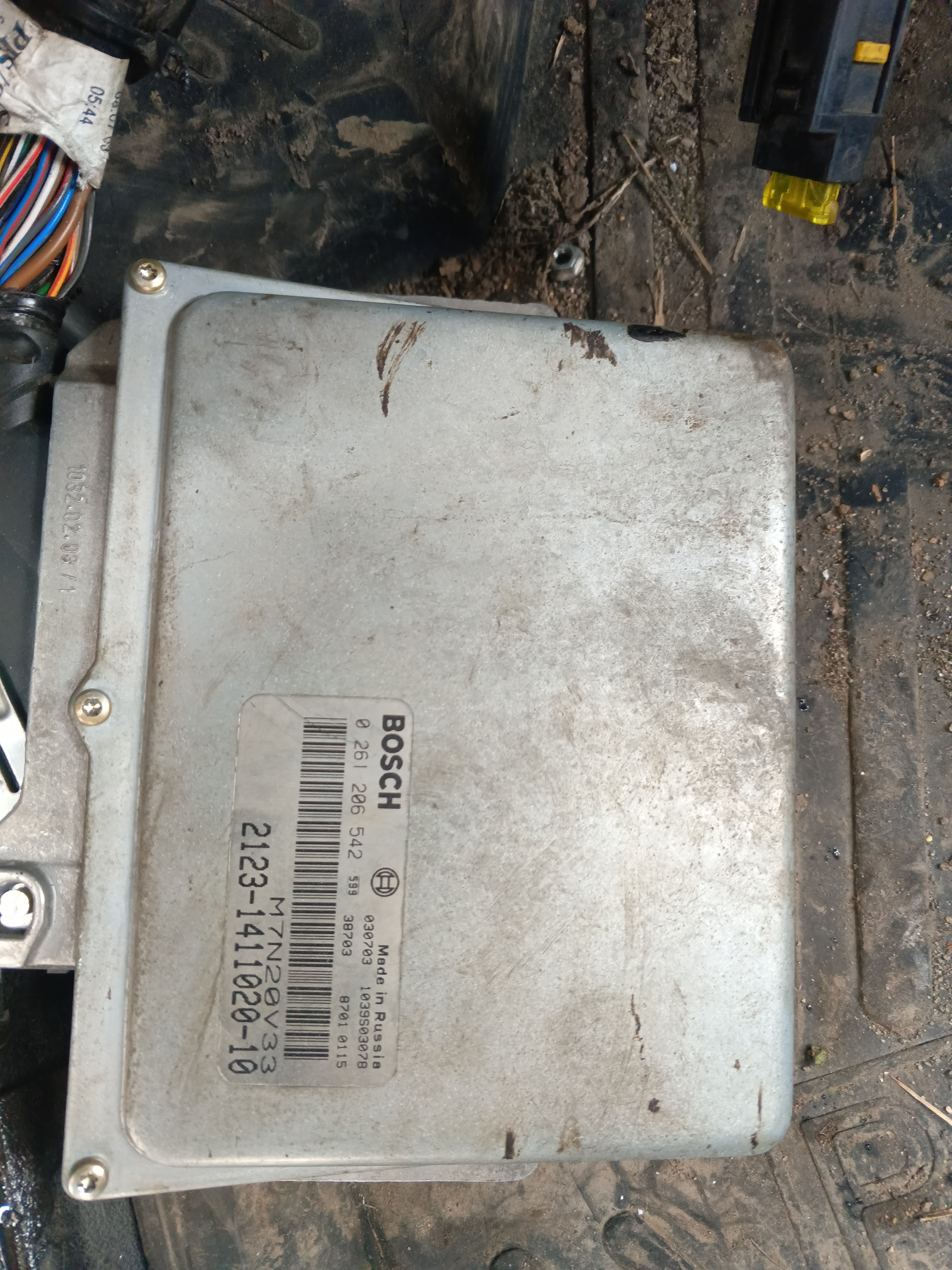

помогите с проблемой нива блок 2123-1411020.нет импульсов на катушку.форсунки работают.иммо очистил.куда копать?
Диагностикой подключитесь и посмотрите, видит или нет при прокрутке стартером обороты двигателя.
Или осциллографом импульсы с дпкв, идут или нет.
диагностика почему то только при прокруте двигателя питание идет.на форсунки импульсы есть
Я ПОДАЛ ПЛЮС НА ДИАГНОСТИКУ ЗАРАБОТАЛ БЕНЗОНАСОС И ТОГДА БЛОК ВЫШЕЛ НА СВЯЗЬ.ТАК ЧТО БЛОК ПОД ЗАМЕНУ?
Я ВАМ ЕЩЕ РАЗ ОБЪЯСНЯЮ ЧТО В КОЛОДКУ ДИАГНОСТИКИ ПЛЮС ЗАВЕДЕН НАПРЯМУЮ С БЕНЗОНАСОСА!!!!ПОЭТОМУ У ВАС ДИАГНОСТИКА РАБОТАЕТ ТОЛЬКО ПРИ ПРОКРУТКЕ ДВИГАТЕЛЯ!!!!А ТАК КАК ОН У ВАС НЕ ЗАВОДИТСЯ ИЗ-ЗА ТОГО ЧТО ЕПРОМ ПРОСТО ТУПО СТЁРЛИ (А НА ЭТОМ БЛОКЕ ТАК "НЕ ПРОКАНАЕТ") ТО СООТВЕТСТВЕННО ДИАГНОСТИКА ПРОПАДАЕТ КОГДА ПЕРЕСТАЕТЕ КРУТИТЬ СТАРТЕРОМ.
ЧТО ПОСОВЕТУЕТЕ ЧТО ДЕЛАТЬ?ЕЕПРОМ Я СОХРАНИЛ ЕСЛИ ЕГО ЗАЛИТЬ ВСЁ РАВНО НЕ ЗАВЕДЁТСЯ.ИЛИ ПОЛНОСТЬЮ ФЛЕШ ЗАЛИТЬ?
