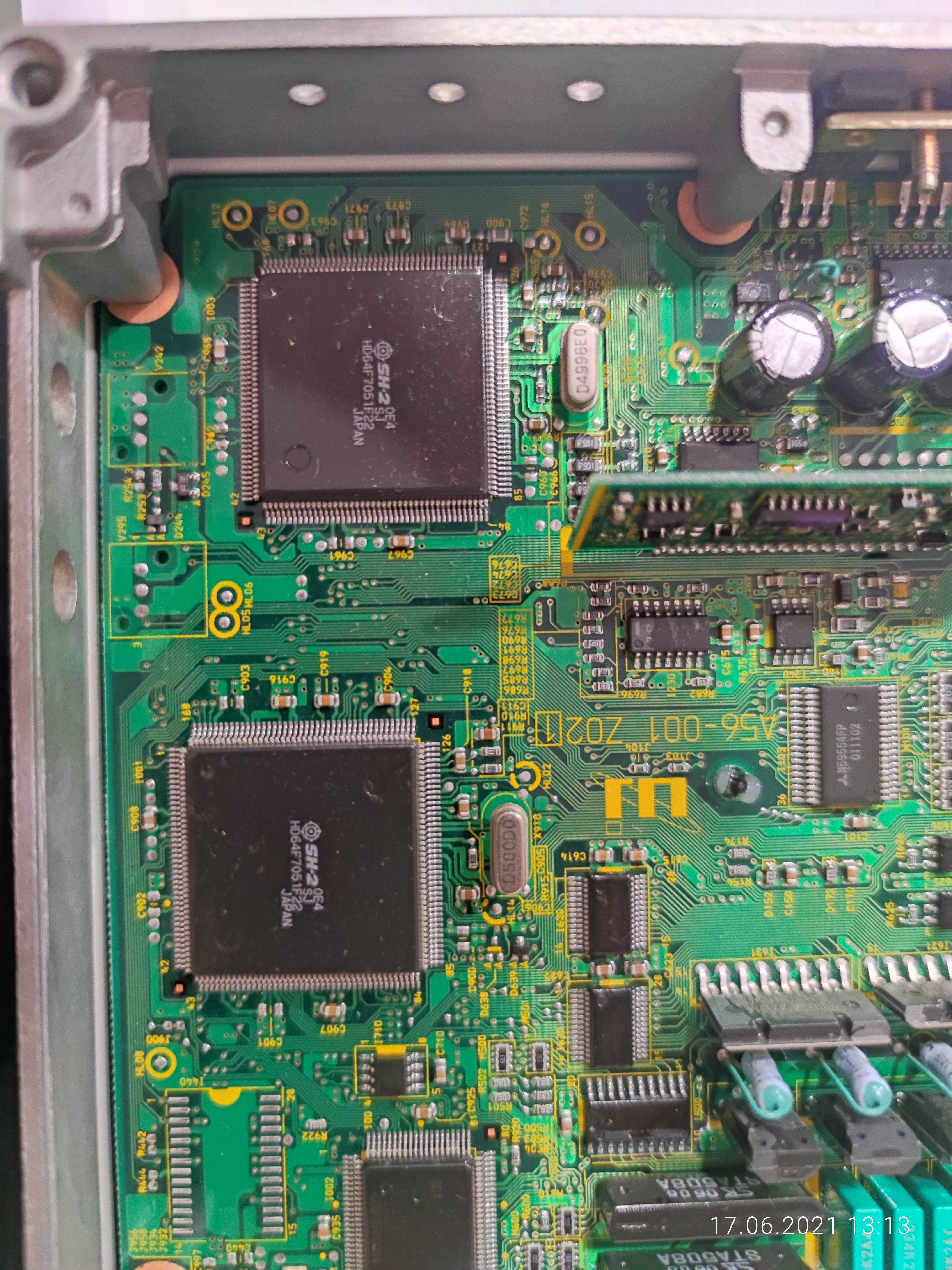

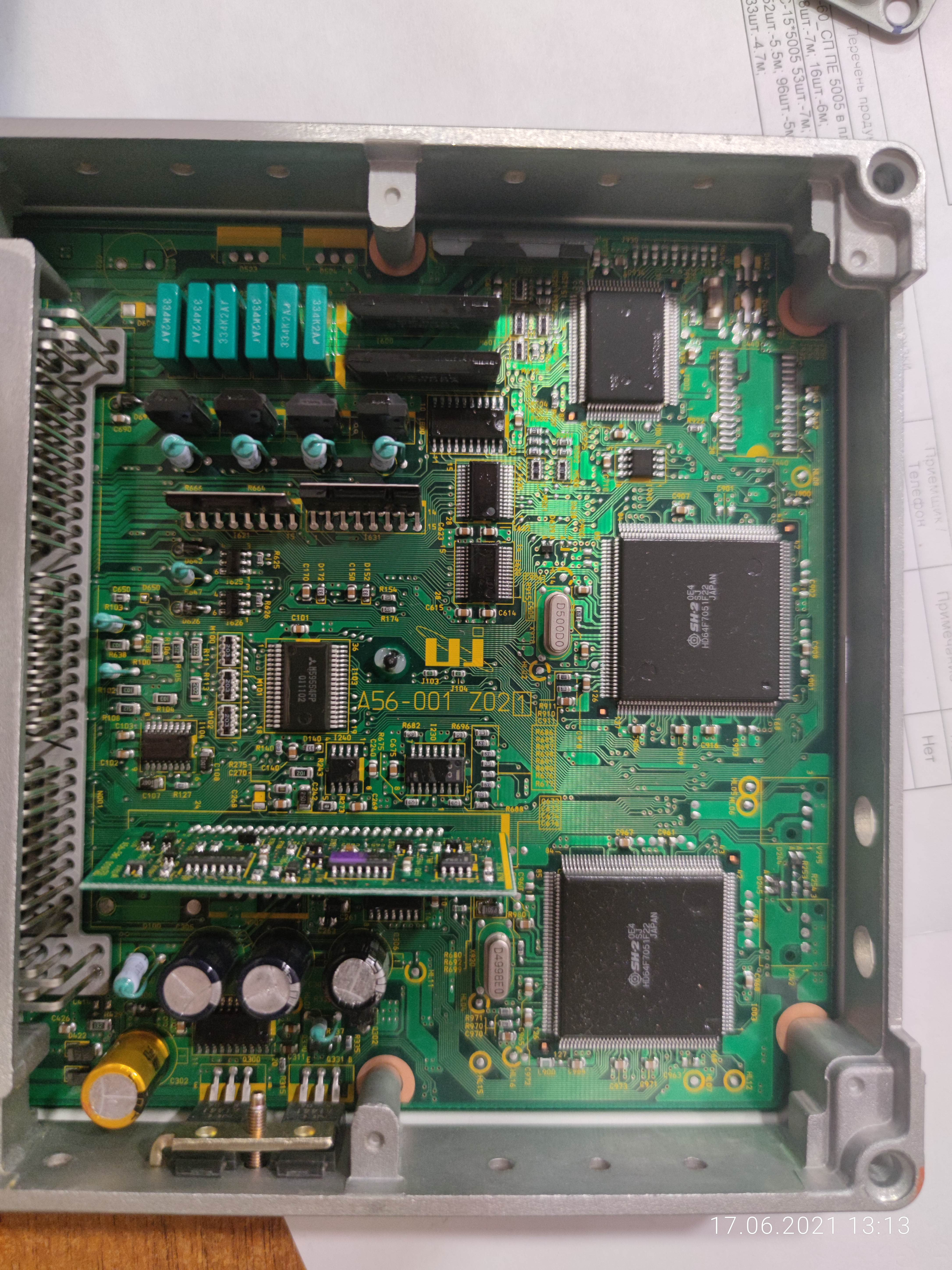

Добрый день всем? Чем можно прошить для перевода на е2 и отключение ЕГР Ниссан Максима а33 3.0 бензин. АКПП?

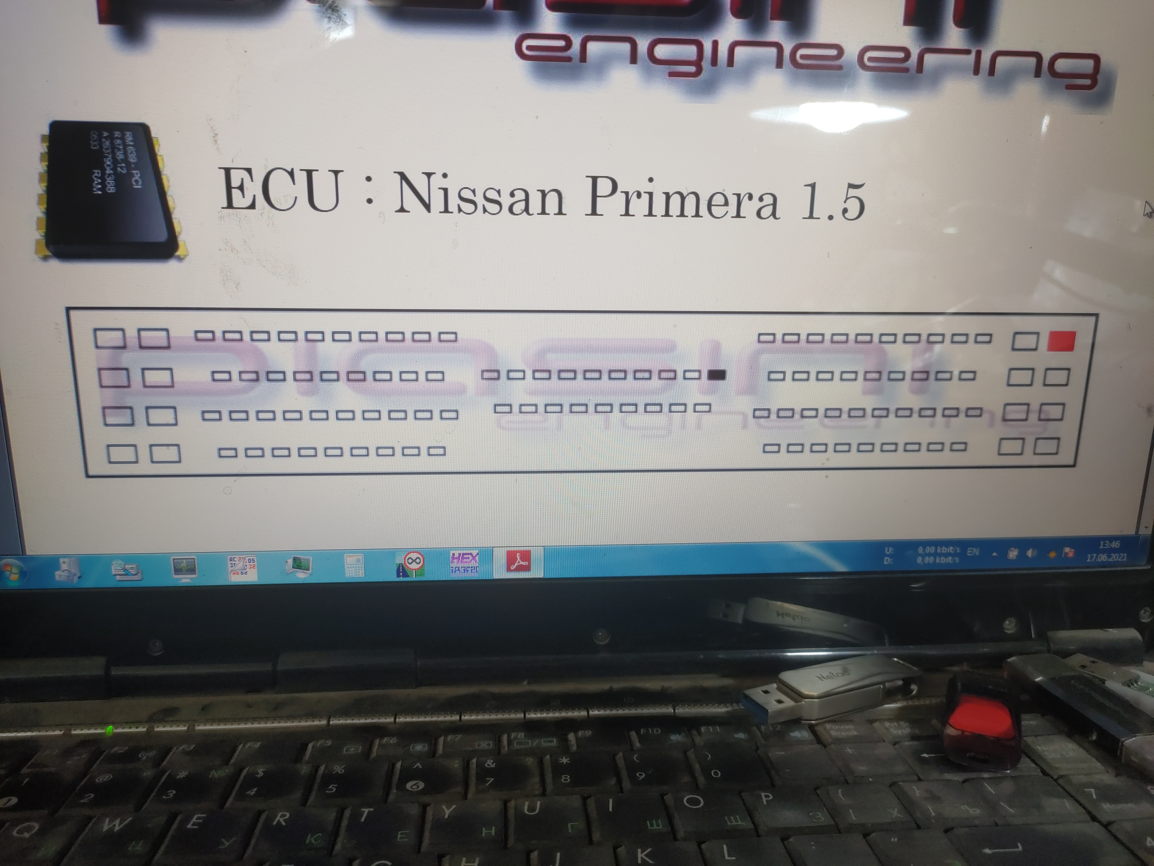

Это Хитачи проц на субарях такой стоял. Можно попробовать пиасини как Ниссан примера 1.5 жтаг похож
Спасибо большое. А схемы подключения у вас случайно нету?
В справке пиасини только там не именно этот блок надо понимать что куда вызванивать но джтаг такой же, ща гляну

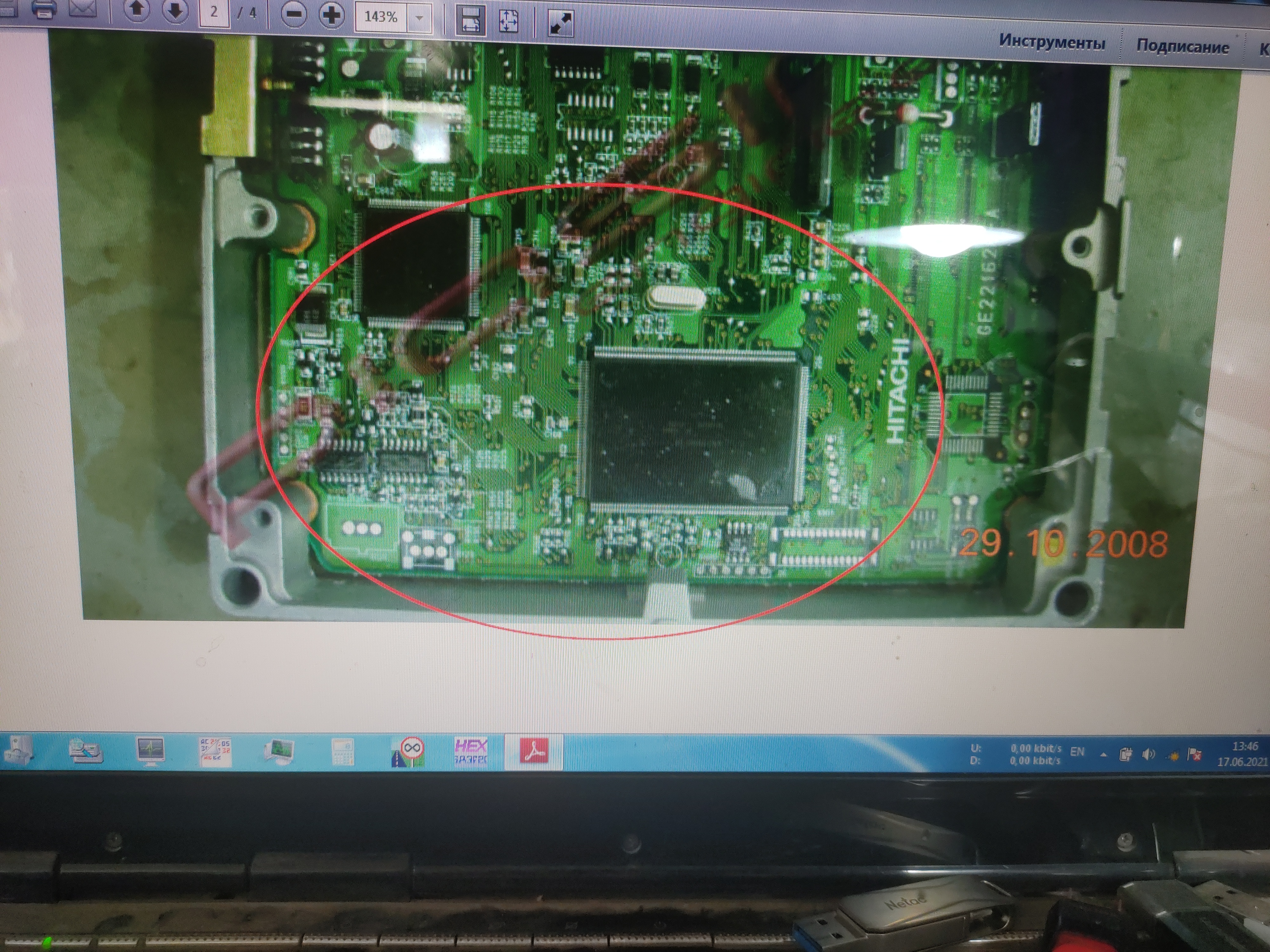

MMC Flasher с модулем Хитачи делает его. Поправить можно попробовать RomRider субаровским может чё и выйдет

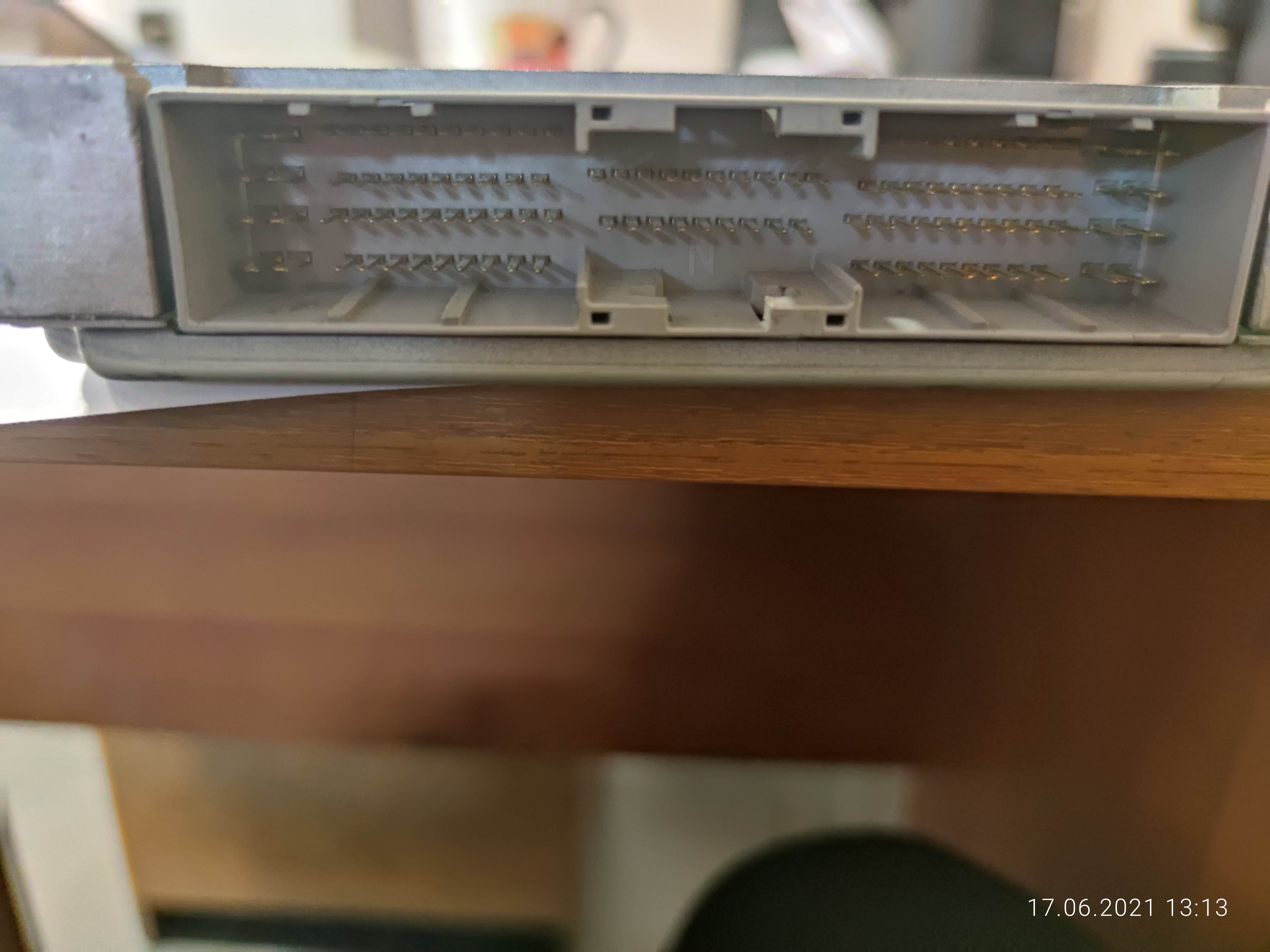

Ну я тоже смотрел что проц у меня квадратный а в Альмере прямоугольный. И как его подключать теперь?
Думаю всё-таки никак. Пробовать надо поискать как subaru вроде как Импреза не помню щас в какой именно я видел этот проц но что субарик был это сто процентов
Пересмотрел все по Субару что есть в хелпе пиасини,но там такого процессор не увидел ((
