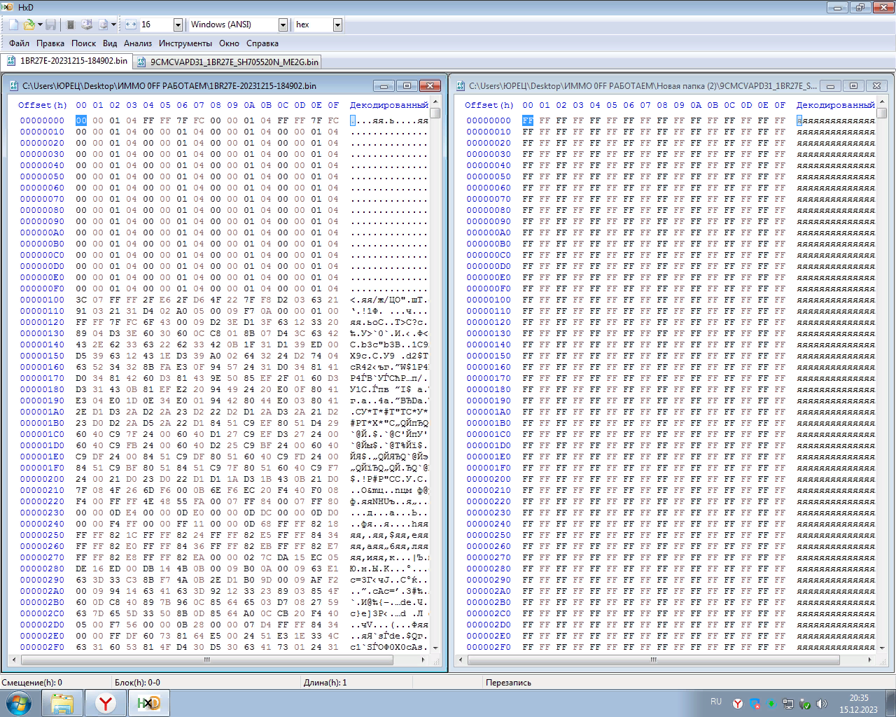

Пошла черная полоса емае второй увал эбу (( колеги завалил я тут ниссана кашкай 2011 год эбу hitachi 7055 (705520n) писал псм отлом прошивку считал (клиент скряга попросил подешевле емае нашел адакт ) залил все записалось ключь на старт иии все горит свет машина крутит не запускается помогите решить вопрос
Я не первый раз уже пишу, что не лезьте КТМкой в ниссаны, а находятся такие которые в грудь кулаком бьют, я делал не однократно работает КТМ с ними без проблем.... Ну и где вы подскажите теперь человеку как поднять блок не стоит делать выводы по одному прошитому блоку, даже если у человека проблема в прошивке запись вычитанная ори РСМ восстановила бы блок
Инденты дай, тут явно вообще не то залито, такую машину PCM писал без проблем, только надо зарядное подключать, свет врубает и вентилятор
