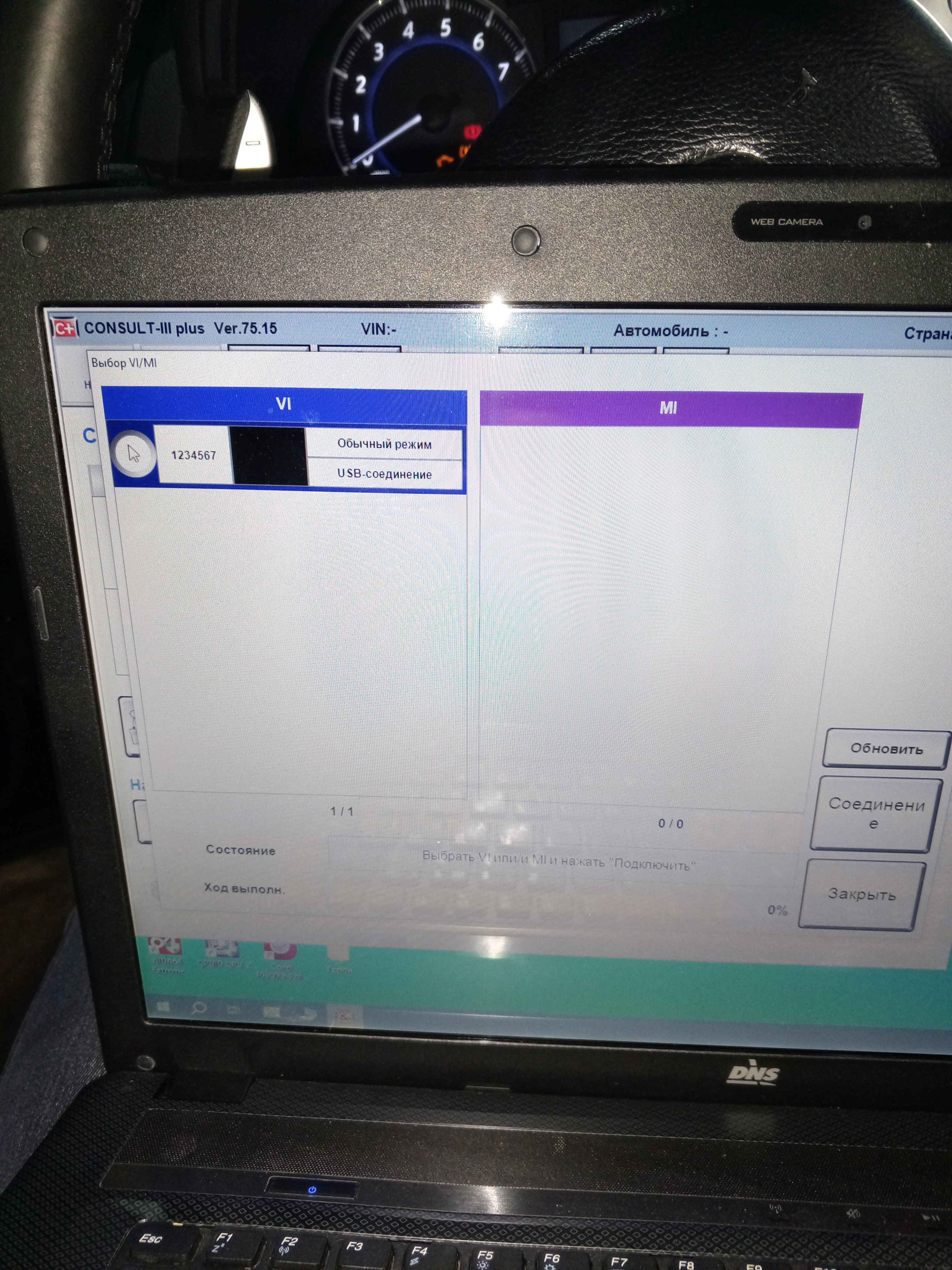

Ребята нужна помощь в привязке сканматика к программе Ниссан консультант. Делал всё по видео инструкции. Незнаю что уже делать.

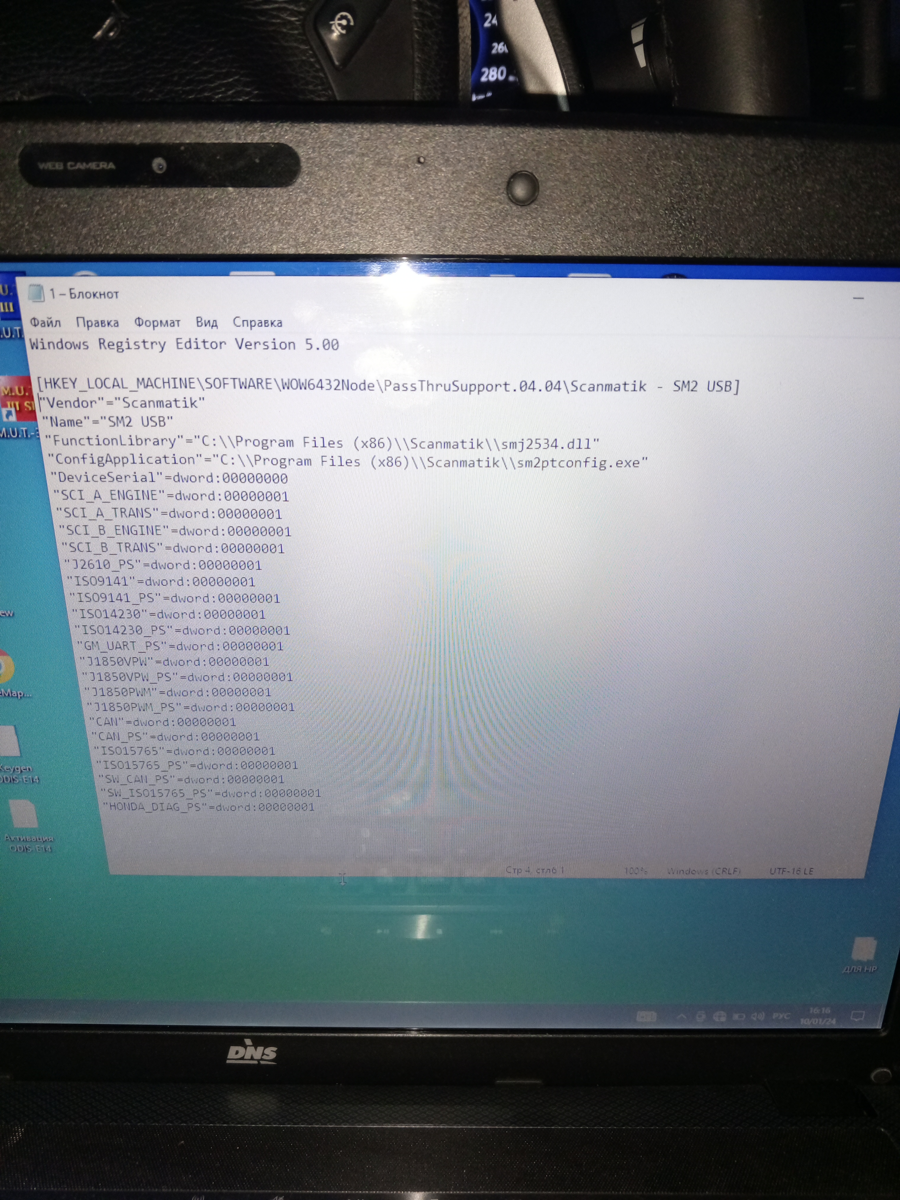

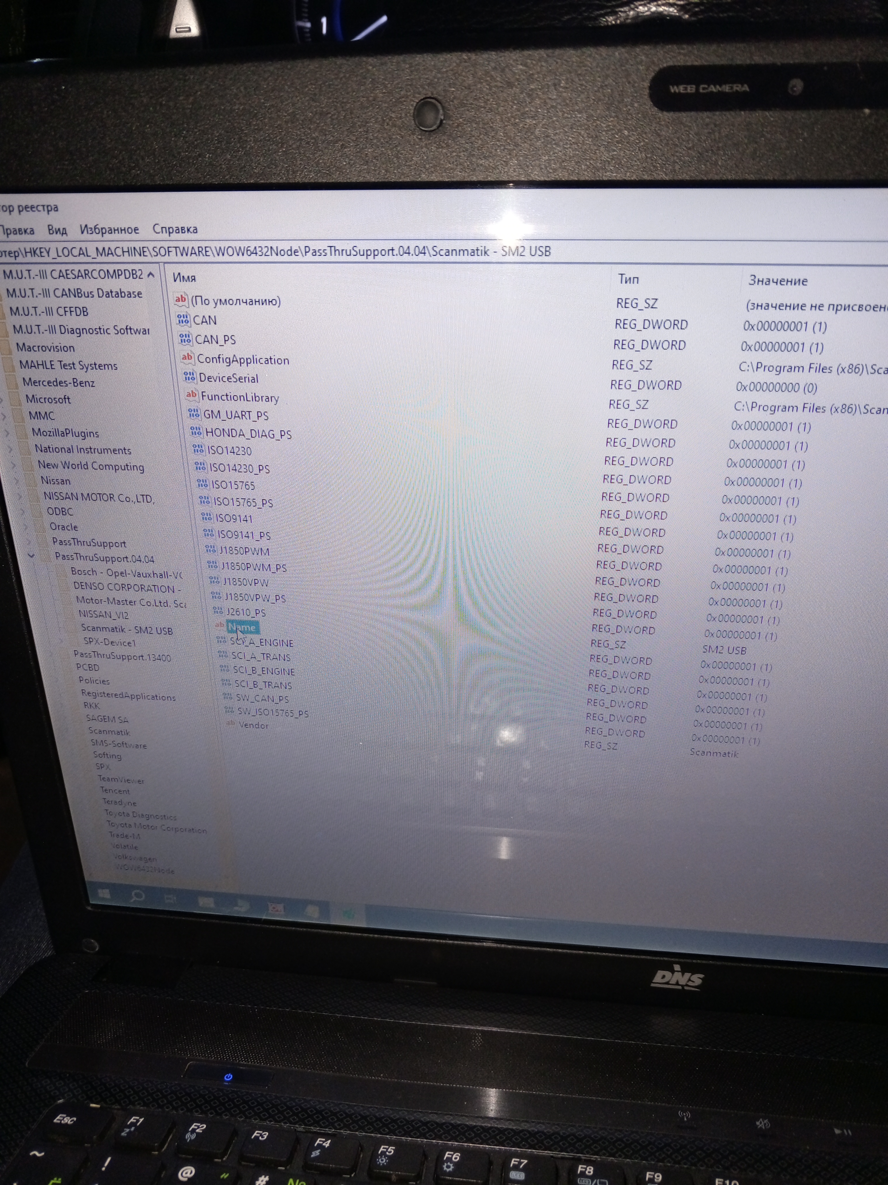

Всем спасибо, решение нашёл. Может кому пригодится. Прописал в реестре не в самом конце две строчки, а после channel=0 фото прилагаю
про ini файл писали. В ini надо прописать пару строчек, точнее 4. 2 чтобы заработал сканмат, 2 - чтобы заработала вкладка иммо. Максимальная версия работы со сканматом - 82.50.

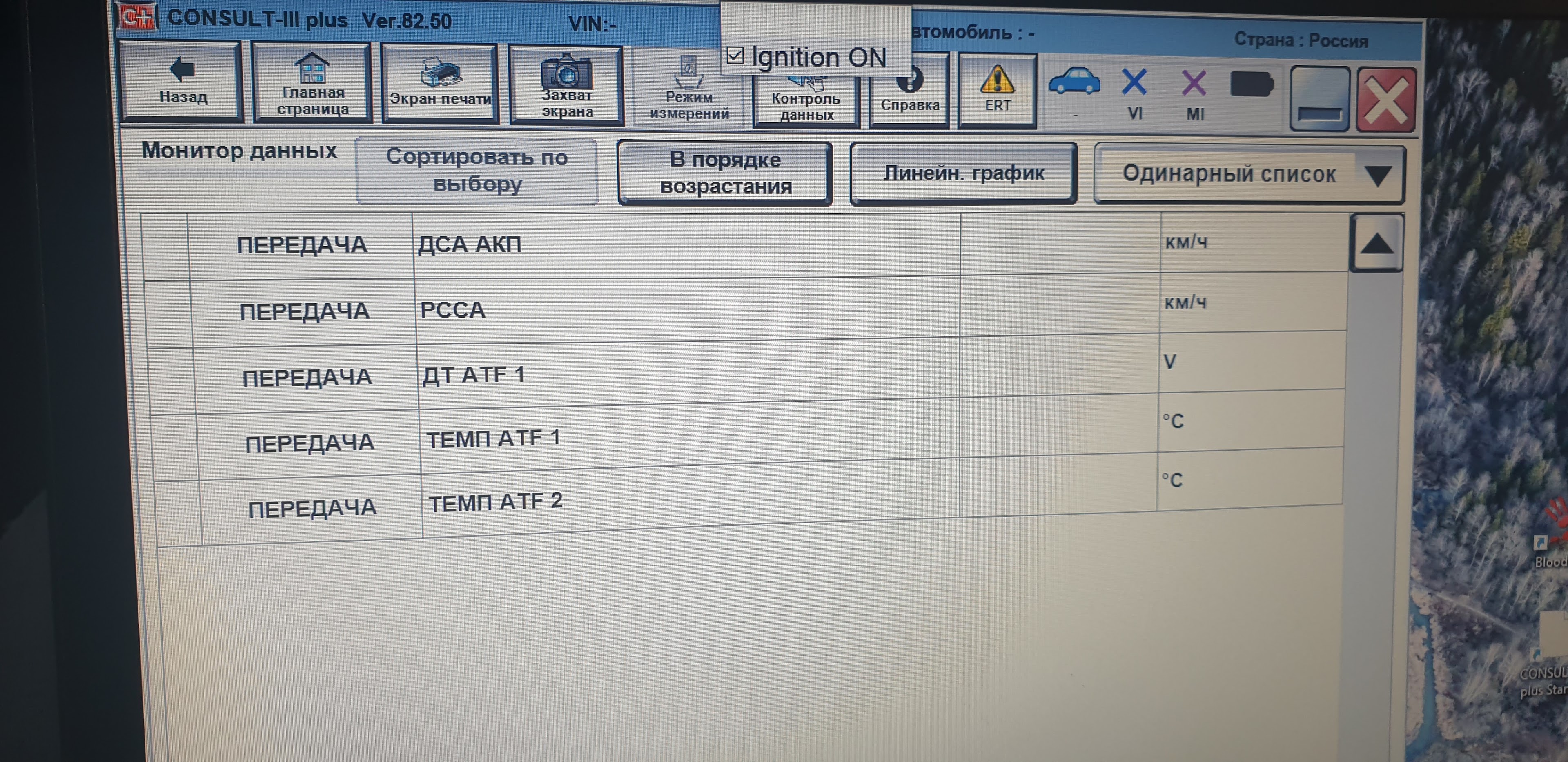

Но до одного не допёр. Пару раз сработало и всё. В Дата Стрим пусто. Пару раз показало, дальше -болт. Снёс, поставил заново, снова один раз показало, дальше болт. Потом сносил, ставил - не помогло.
У знакомого есть тоже свой сканмат, свой ноут со своим же консалт 3. Пробовали на его железе - такой же глюк. Пустота в дата стриме. При том ошибки читает, ИМ рулит, во Фриз Фрейме показывает условия, при которых была ошибка, а в текущих параметрах нет.
А подробности? В самом Консалте не надо жать - подключение. Кидайте скрины, попробую помочь
