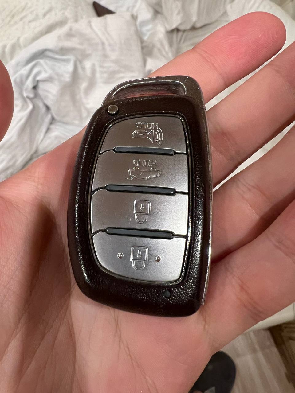

фото ключа в студию
у иксхорс много разных смарт ключей и под определенные модели нужно выбирать подходящий
Пробовал все не по одному разу...))) Ключа к элантре американке в хорсе нет - это точно. Ключ я уже привязал подходящий на али есть..Если интересно подскажу модель)))
скинь посмотрю чем отличается. кстате ключи там можно редактировать в проге

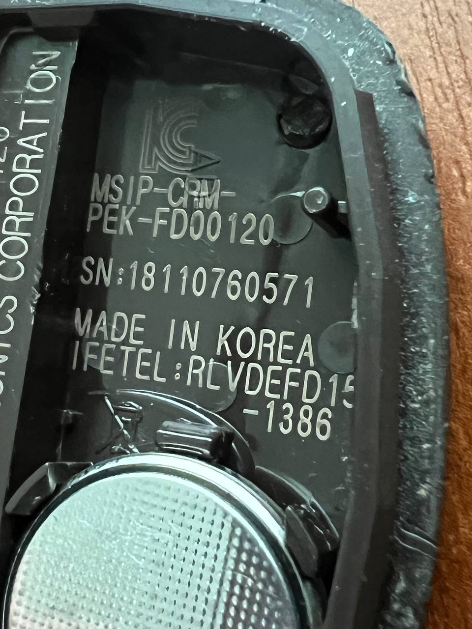

В Кей Туле нет прошивки на fd00120. Точнее есть но на чип id47 а на моей I'd 8a
