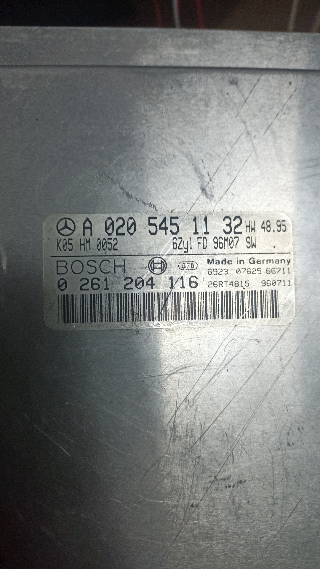

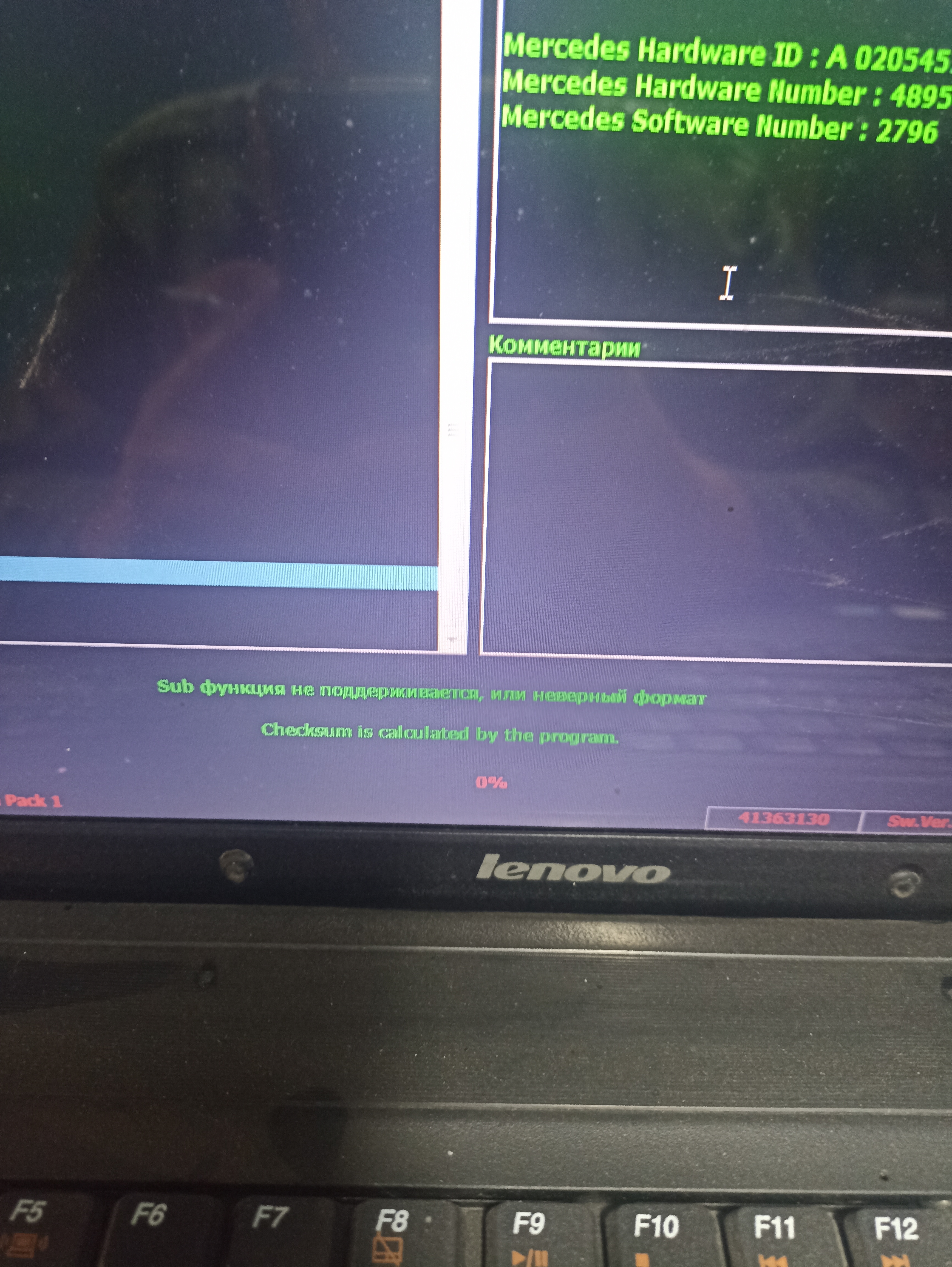

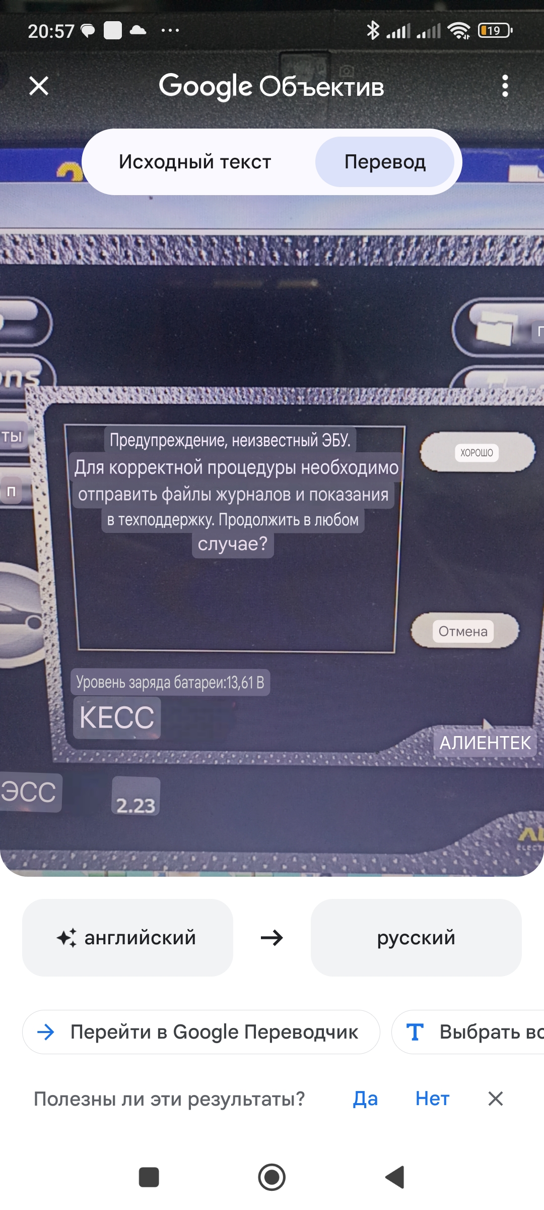

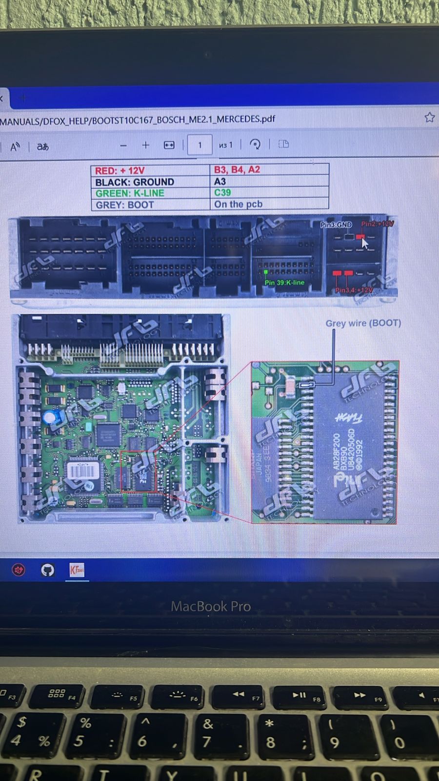

История такова, блок МЕ2. 1 от мерседес w140, нужно сделать иммо оф, эмулятор 100 % на нем не работает, считал флеш на столе MPPS 18, сделали прошивку иммо оф на базе стока. При попытке записи, пишет неверный ключ. Пробовал КЕСС, пишет неизвестный блок и отказывается писать. Причем не хочет писать даже сток. Пробовал на ногу флеш подкидывать массу и напрямую и через резюк 1 ком тогда вообще не видит блок. На диагностику на столе выходит. Флеш читает без проблем. Голову сломал, может у кого идеи есть. Подключение, приложу ниже и все остальное.
проблема известная тем, что надо ввести в режим программирования (ЭБУ)
Шил ме2. 0 без проблем. А тут читает, а писать даже сток не хочет, все по хелпу, что кесс, что мппс
При замыкании ноги флеш на массу напрямую или через резюк, бут провод вообще блок не видит
Это блок ME2.0
Сдуйте флешь и пишите внешним программатором.Иногда такие блоки попадаются,которые не записать ничем,кроме сдувания флешь

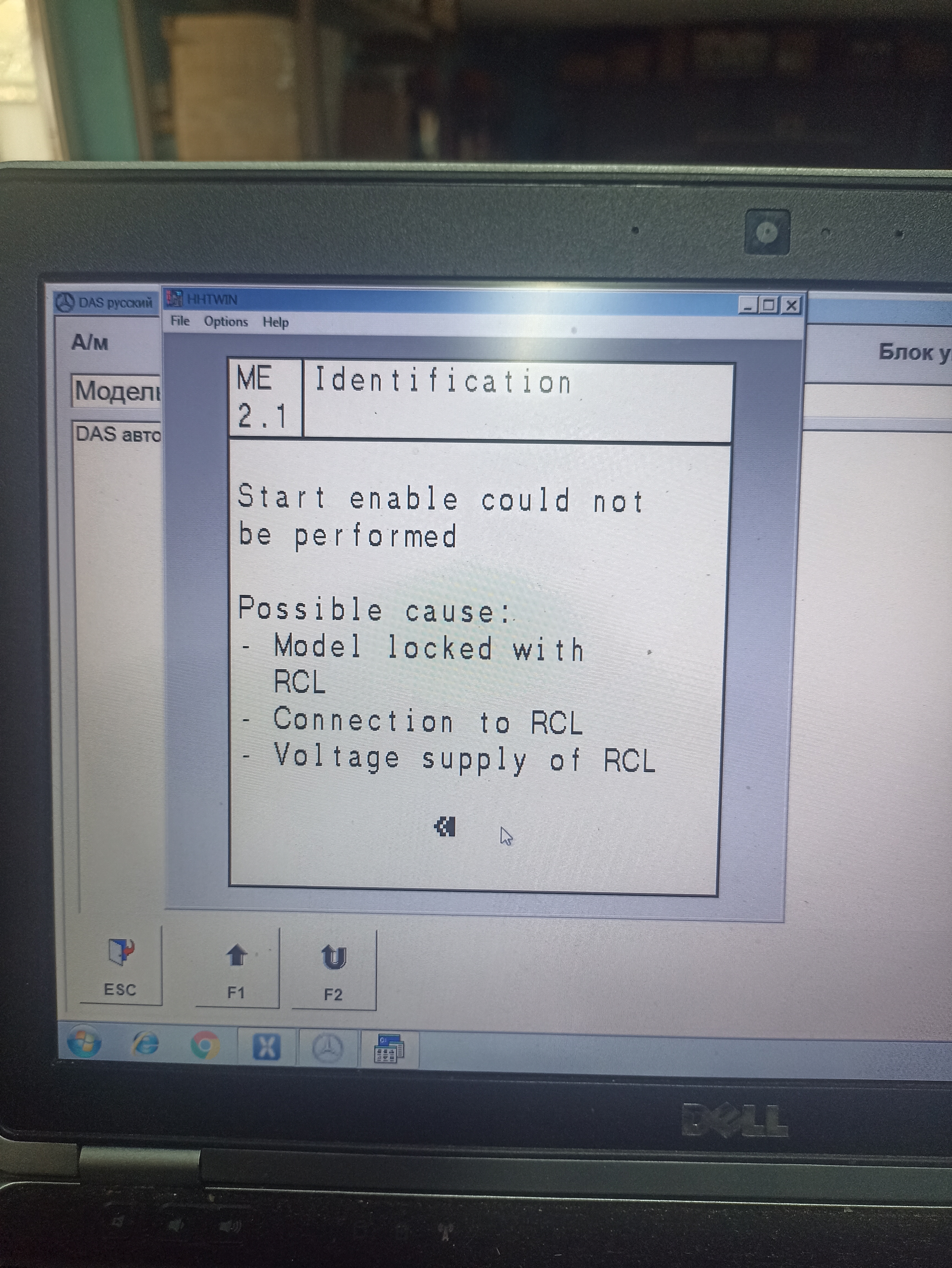

И эмулятор на этом блоке 100% работает и иммо офф то же работает точно так же.Родной блок иммо отключается.
Похоже так и сделаю, вопрос будет ли отличатся флешь считаная по к линии и через програматор
Не работает!!!! Три дня пытался, три разных эмуля, включая джули оригинал!!!, голову сломал, не проходит он персонализацию. Этот блок заявлен в джули, но только fbs3, а у меня fbs2,
Что бы не оставлять ветку незаконченной. Отпишусь, блок сделал, через внешний программатор,я в принципе знал этот момент, вопрос звучал именно по mpps и кесс, может какие то нюансы, а здесь банально, просто некоторые блоки МЕ2.0, МЕ2.1 не делаются этими программаторами.
