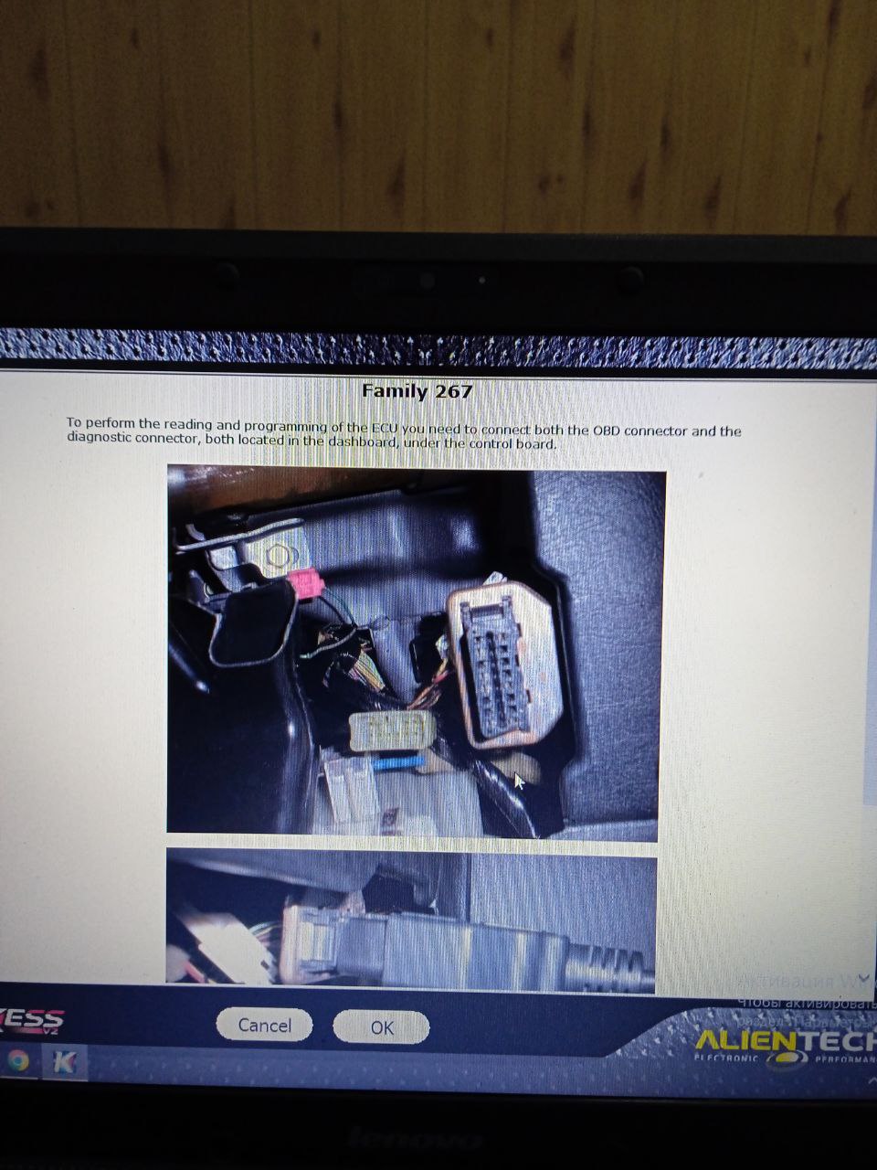

Здравствуйте, столкнулся с такой пролбемой что прибором кесс не могу ни считать иденты ни считать прошивку, из приборов я имею только кесс v2 5.017. Смотрел множество роликов на тему митсубиси по поводу бут пина, я это дело все подключил и после попыток считать иденты пишет "wake up error", у меня на кессе на бут пине нет вообще никакого напряжения почему-то, после чего я купил две батарейки по 9вольт соединил что бы получить 18 воль и подал их на бут пин, и после очередной попытки я получаю другую картину (показано на фото). Подскажите пожалуйста как быть в такой ситуации, и вообще смогу ли я кессом прошить этот блок? Заранее спасибо.

Я подавал 18 вольт отдельно от двух батареек крон, и после этого кесс начал по другому реагировать, (результат на фото в моем вопросе) то есть как я понимаю дело даже не в 17 вольтах уже, а то что там пишет что якобы не тот протокол, но выбираю модель и марку все как положено и 267 протокол там.

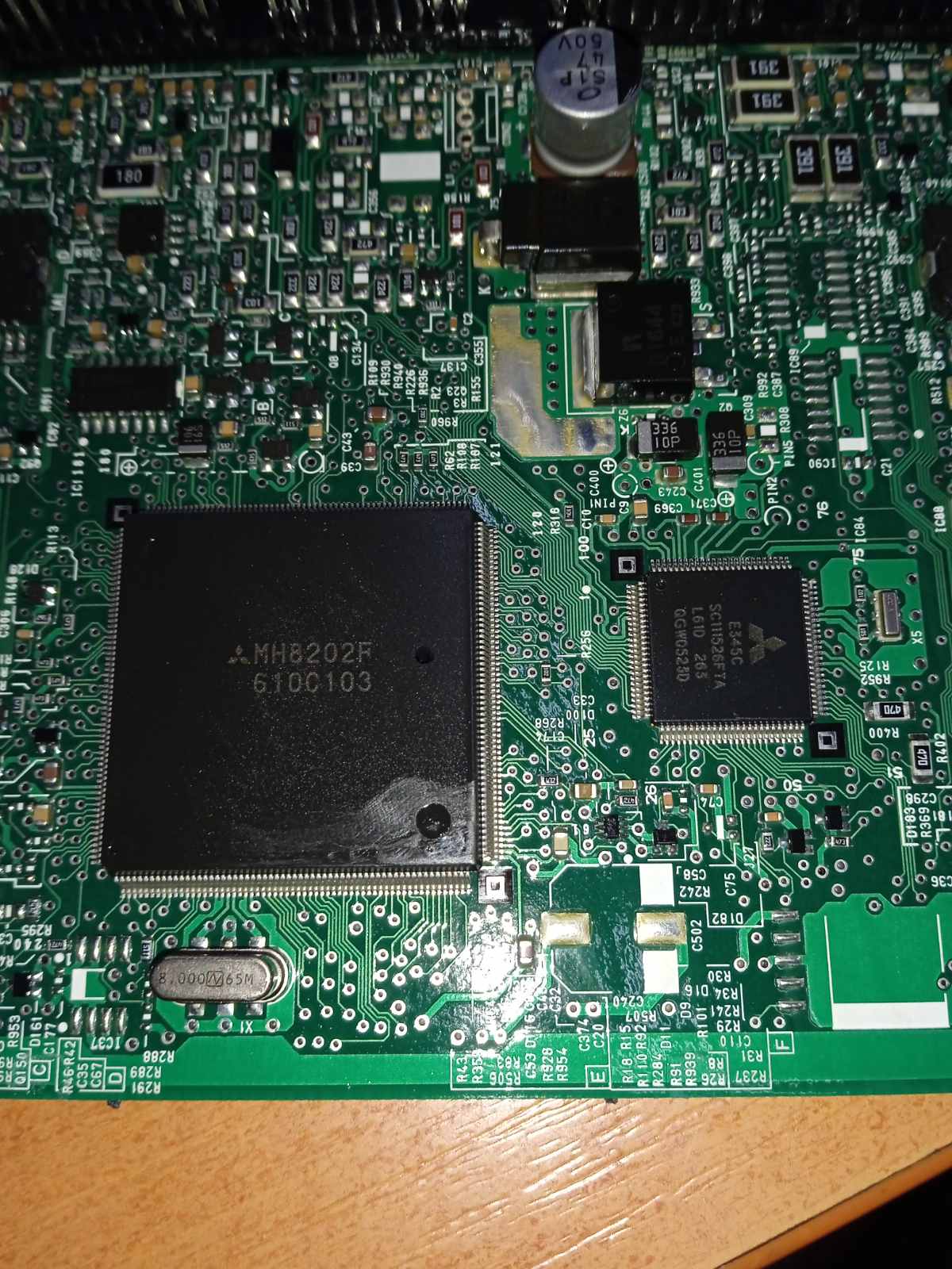

Я даже не помню что кесс показывает в описании. Посмотрите проц маркировку, аккуратно.
Если вы говорите о том, что он выдает перед началом чтения (на фото показано) то там пишется что мне нужен второй кабель и видно на фото что он присоединяется как раз в колодку рядом с обд2 и на нем как раз выходит бут пин, но номера кабеля нет никакого в предупреждении. я завтра тогда гляну маркировку процессора, и скину.
Я только о проце, может протокол так будет проще подобрать. По поводу батареек в теории должно работать. Но лучшее преобразователь.
Еще я обратил внимание на то что на фото колодка как на 9 лансере, хотя я заходу как на аутлендер 1 поколения, и там не такая колодка рядом. на 9 лансере идут как бы папы а на аутлендере мамы.

Может, в комплекте должна быть коробочка чёрная с кабелем для прямого подключения. А вообще конечно не с той машины вы начали, если в наличии только кесс.
