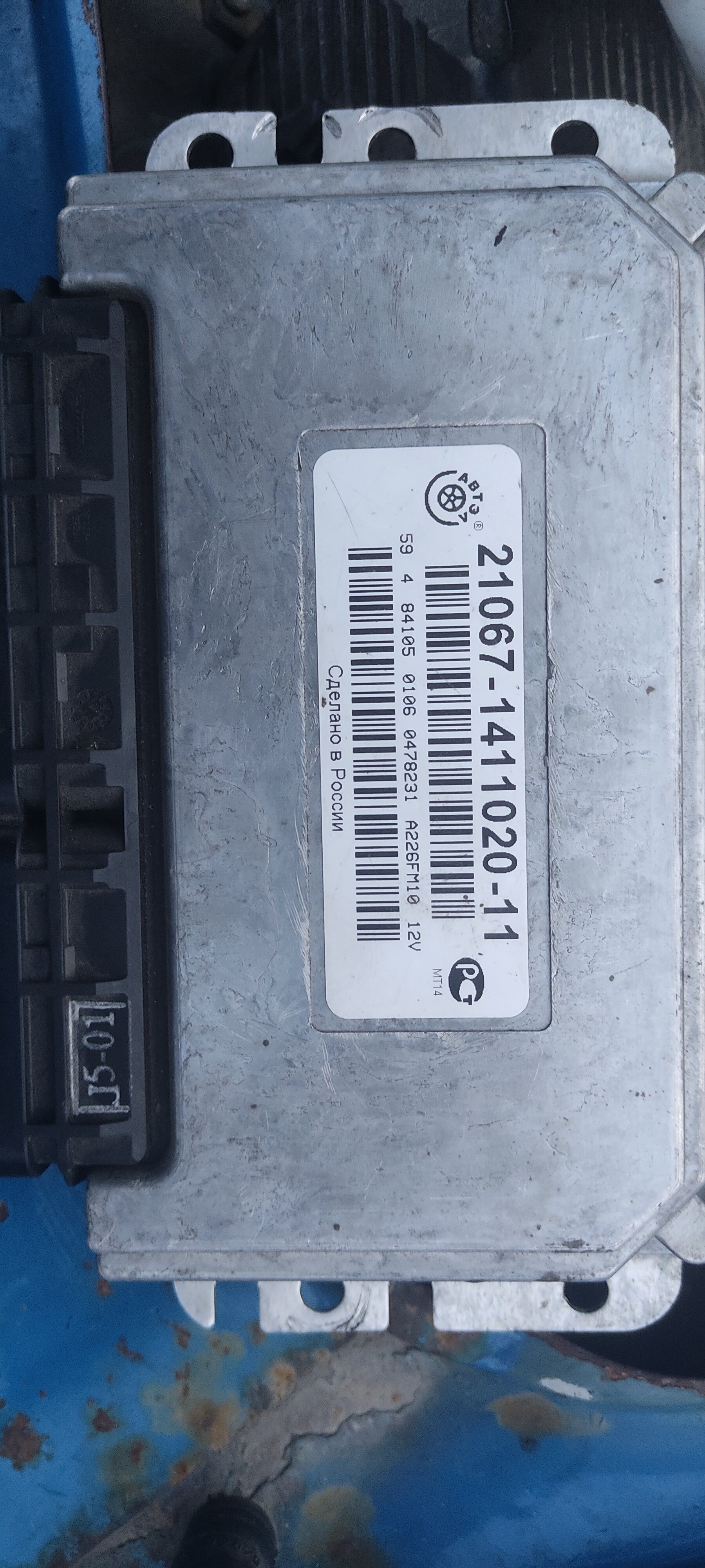

На ваз 2107, поставили мотор от ваз 2112, блок январь 7.2
betty -45044
нужна прошивка под этот блок, для ваз2112 (1.5л) - один и пять не один и шесть, если это возможно. Авто для простой езды не спорт...

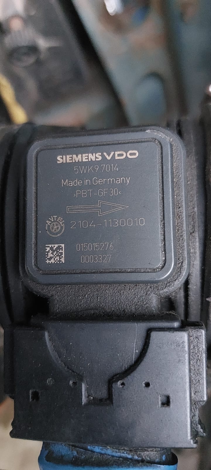

Сток прошивки ВСЕХ моторов 1,6 рассчитаны на давление в рампе 3,8 АТИ (избыточное давление относительно атмосферного) у Вас РДТ держит 3 АТМ по срезам форсунки (давление меняется в зависимости от изменения разрежения во впуске - трубочка там вакуумная торчит). ДМРВ тарировка так же в прошивке под Bosch -116, у Вас Сименс. Поэтому чтобы более-менее система была работоспособной установить в рампу РДТ на 3.8 без вакуума у нас такие продаются, поправить тарировку ДМРВ (то что аналог и импульсник соответственно, но в классике работает.)
