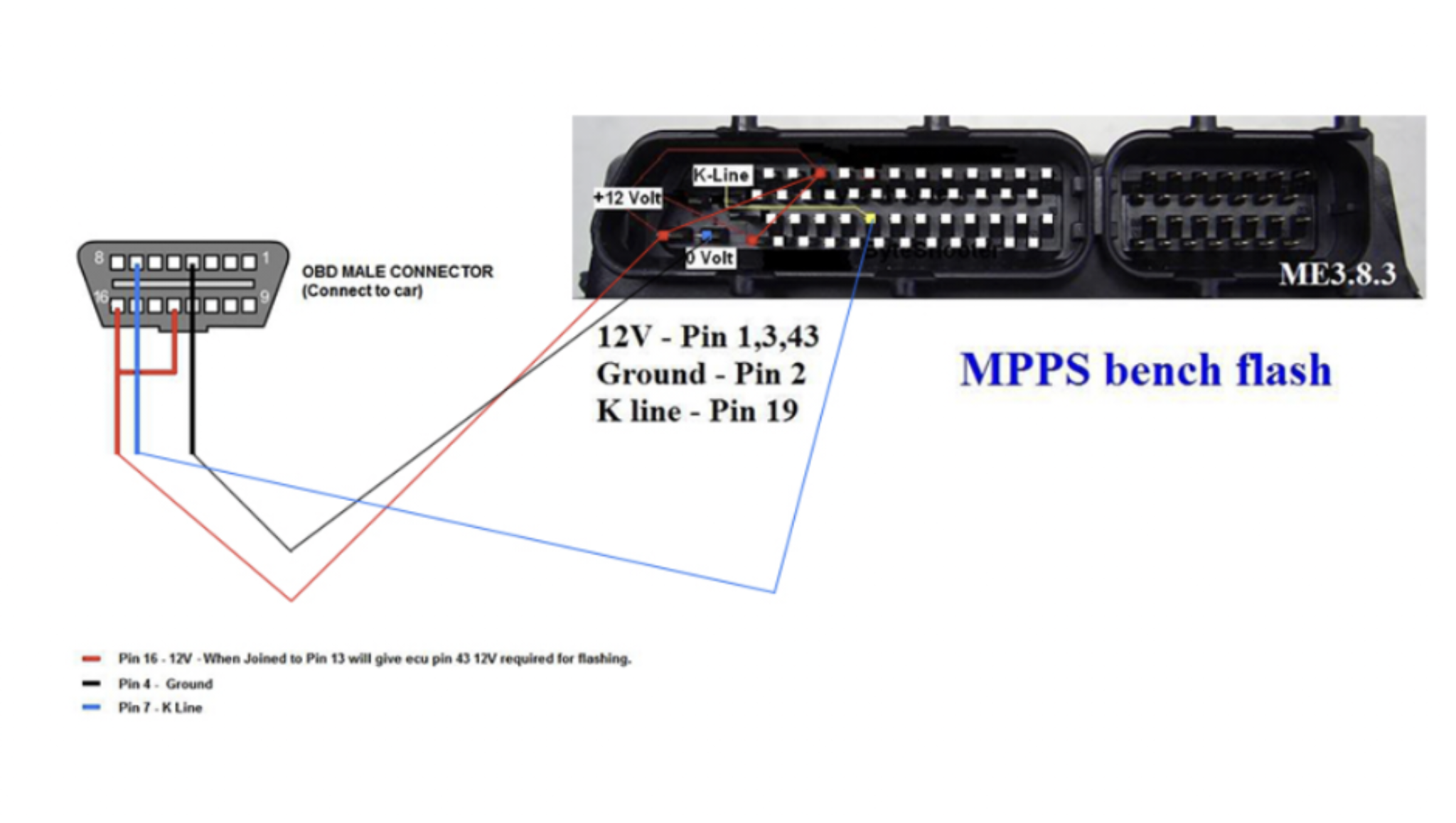

Здравствуйте. Прислали с другого города блок М3.8.3 от Фольксваген шаран. Перед тем как выпаивать флеш и в программатор для чтения. Перед этим подключился на столе, чтобы сделать диагностику. Распиновка не затейливая. Но блок на связь не вышел. Пробовал скандоком и Васей диагностом. Результата нет. Попробовал другой блок (не М3.8.3) - связь была.
Подскажите, пожалуйста, может есть какой-нибудь нюанс с диагностикой на столе блока М3.8.3?
С Уважением
Так пробовали подключаться?
Столкнулся с такой же проблемой, Пусть будет здесь ответ - питание подать только на первый пин, тогда диагностика идёт.
