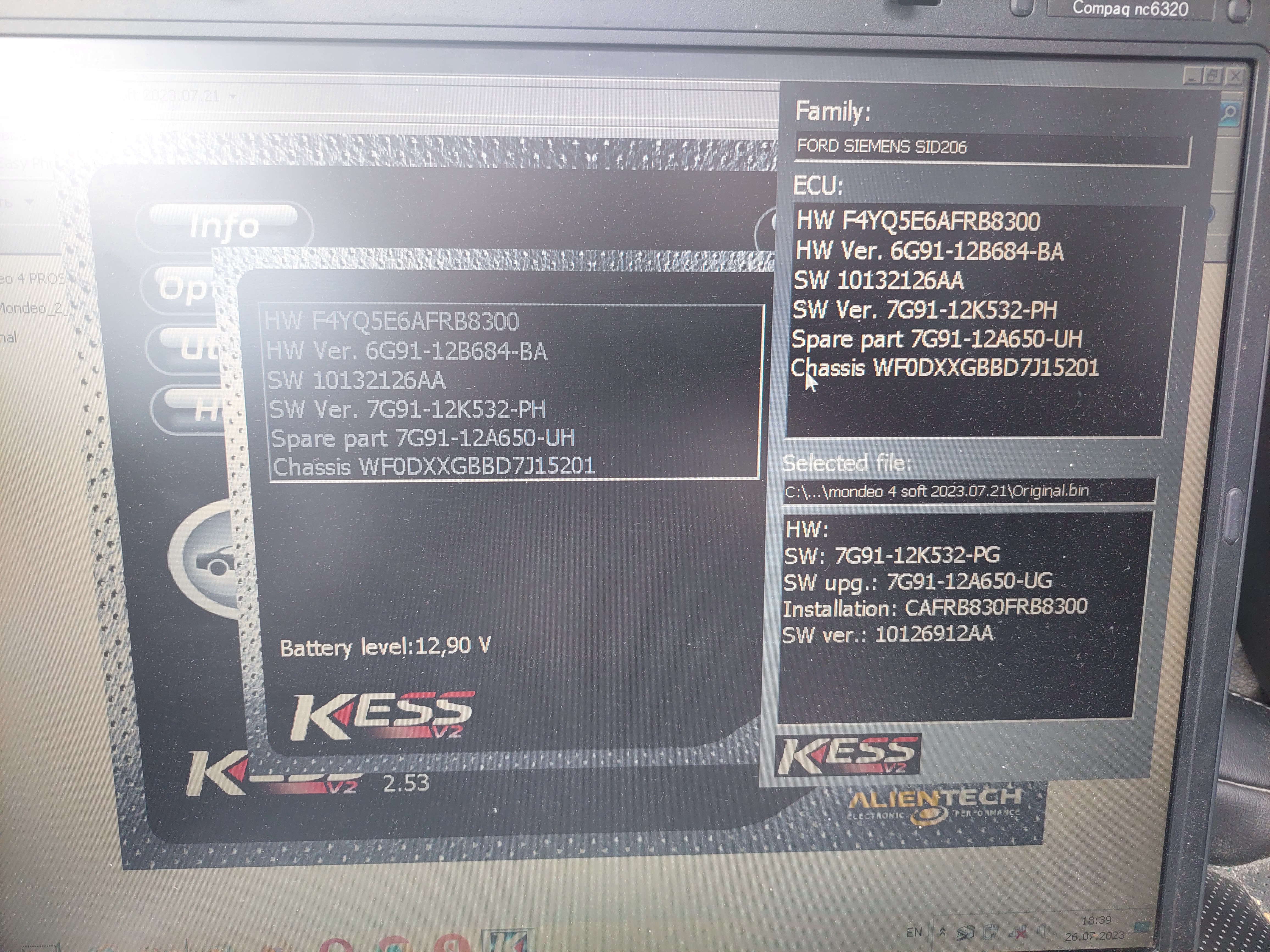

Добрый день.Mondeo 4 2.0tdci 140 103kw -ищу стоковую прошивку с отключением сажи и егр.была прошита тюн+егр сажа off,но по факту при отключении фишки с егр падает в ошибку есп.Машина перестает ехать.На форуме спрашивал-грешат на кривую прошивку.
HW Ver. SID206 6G91-12B684-BA,
SW Ver, 7G91-12K532-PG

Сегодня прошил свой сток назад,ошибка есп ушла,но как и положено подюлучил chek по егр.
Поэтому и ищу софт с отключенным егр и сажей.
