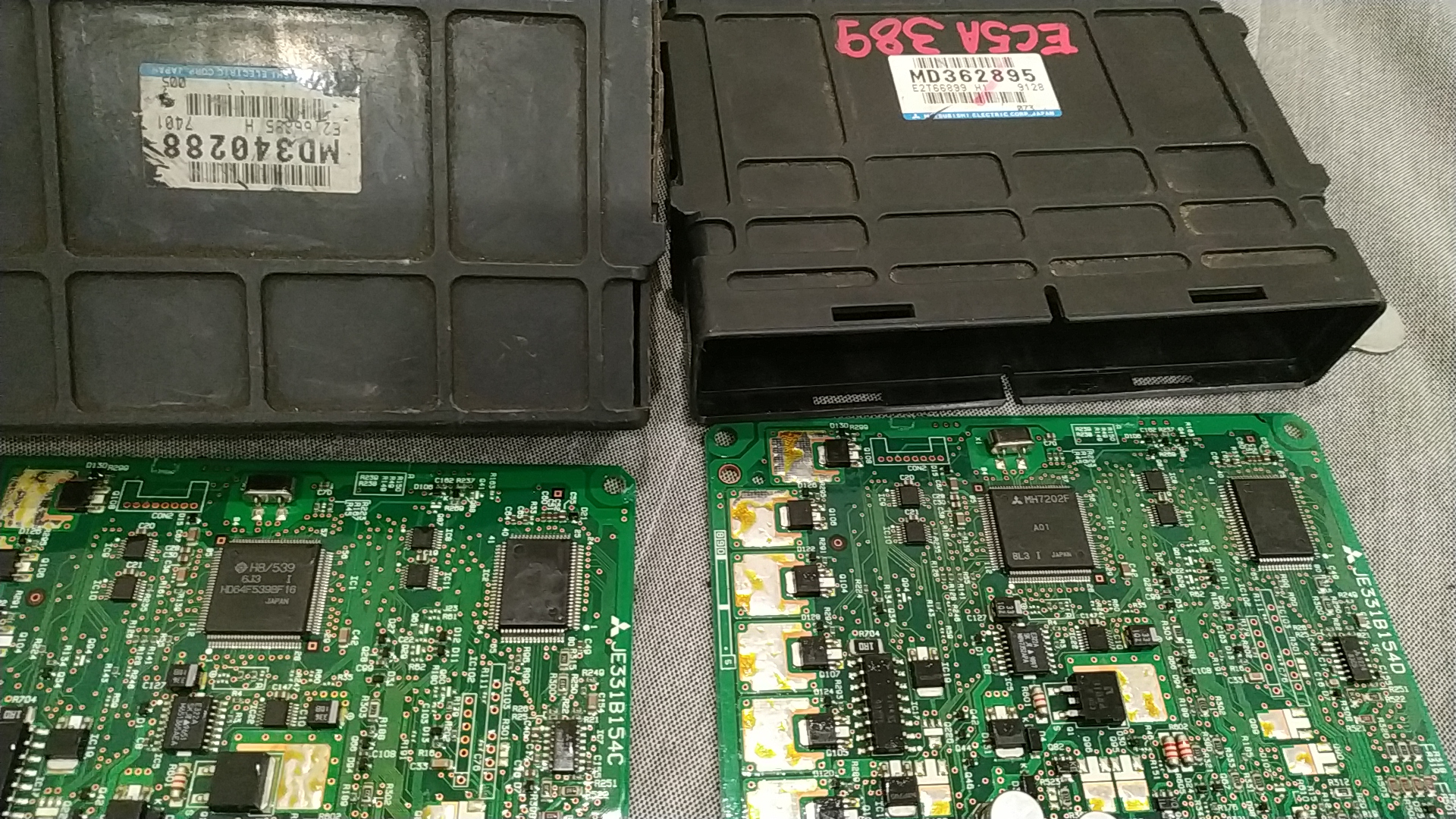

Раньше не попадались авто на этом процессоре, с остальными митсу успешно работал бесплатным ecuflash. И тут подряд два авто, которые экуфлеш не осилит . купил модуль к пцм, и на тебе, он тоже данный блок не может прочитать. Хотя как я понял, это melco mh7201, который заявлен и протестирован. Блоки делаю вне авто, адаптер оп2 кетайский, но на mh7203, 8206 и прочих-работает как часы уже второй год. Думаю, может что то не так с подключкой? Где ее можно посмотреть? На блоке 4 разьема, пины в два ряда. Проблемы с блоком который слева, тот что справа пишется и читается на ура.
Пианины нема. Да и в пцм этот блок заявлен. Пока читаю ветку на пцм форуме по 31 модулю, да логи скидываю Олегу
Отправил несколько логов Олегу, получил тестовую версию пцм. Ей все прекрасно считалось и прошилось. В следующем релизе будет добавлен этот блок.
