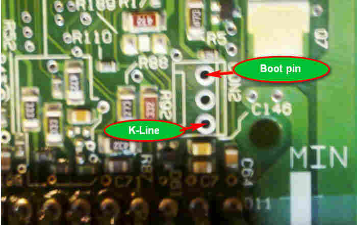

Немного в недоумении, помогите консультацией.
У KTAG’а в режиме E2T79xxx (каким он и значится на пластиковом коробе ЭБУ) вообще другой вид разъема указан в подключке (отличный от фактического).
Среди протоколов в MITSUBISHI BOOTLOADER нашел два схожих с нужными мне разьемами и процем: E6T310x и E6T43xxx. Но у них при одинаковом разъеме разная подключка. При этом есть видос на испанском ютюбе как чел пишет мозг с идентичным моему обозначением на коробке (E2T79392) протоколом E6T43xxx.
Где-то несостыковка или я глупый?
И как в итоге безопасно читнуть/писнуть?
Подсказка... См. картинку ниже, бери прозвонку и звони Минус с электролитов в разъем, дорисованные точки в разъем, и выбирай, какая подойдет.
В общем, успешный успех - картинки с расположением Boot-пина и K-line помогли. Всем спасибо!
Прочитал KTAG'ом режимом MITSUBISHI BOOTLOADER -> MITSUBISHI E6T43xxx (P493).
Осталось понять по какой китайской (или другой неведомой мне) логике мозги с обозначением железа на корпусе E2T79xxx (при наличии такого протокола у KTAG'а с совершенно иным видом разъёма в хелпе) читаются протоколом для мозгов E6T43xxx
