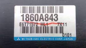

Доброго времени суток друзья. пожалуйста подскажите, есть у кого опыт прошивки эбу от Лансера 10 1.6л AT через ECUFLASH, нужно ли переносить данные иммо ? купил прошивку от ледокола на этот эбу, его можно просто записать или нужно редактировать ячейку от иммо ?
Привет! ecuflash автоматически не переносит. Подробно ответил в лс. ВСЕГДА сохраняйте вычитанный сток во избежании проблем с иммо!
Во всех Mitsubishi где в прошивке есть код синхронизации он располагается по адресу 0х3FFCE (2 байта).
