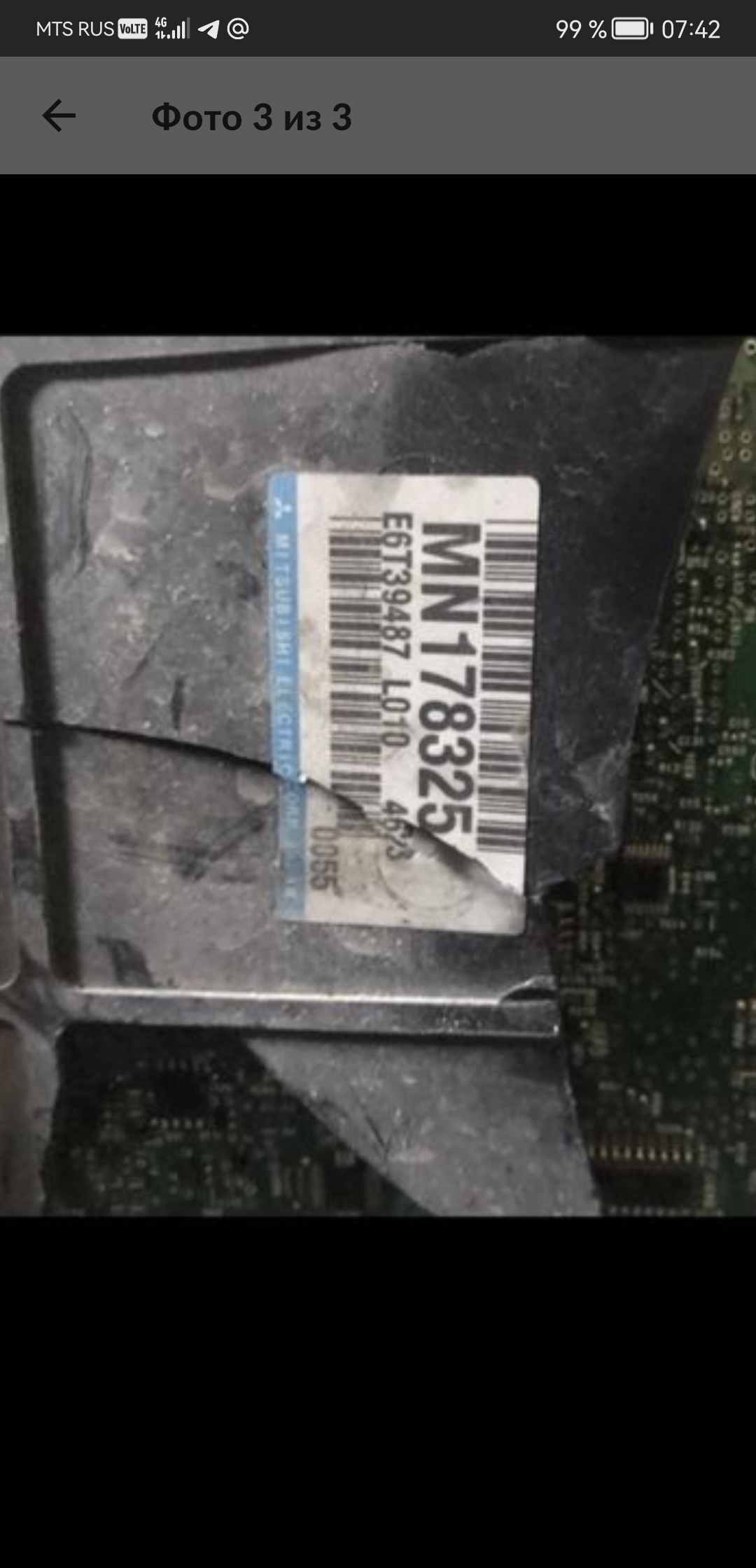

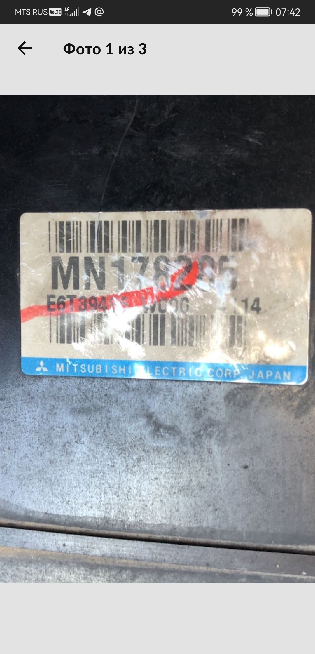

Здравствуйте. Произошло ДТП в результате которого штатный блок с номером mn178325 автомобиль colt 2003 года с мотором 1,5 был повреждён, взамен был приобретён эбу 178285 вопрос можно ли сделать иммо офф и залить в данный блок прошивку от блока который был установлен. Если иммо блокурует запись прошить через OBD возможно? Взаимозаменяемость ли по и можно ли по номеру эбу определить его номер.
Сделает, если не ошибаюсь 24 модуль. Тип эбу покажет идентификация, она активна , даже если модуль не куплен. Пробуйте.
