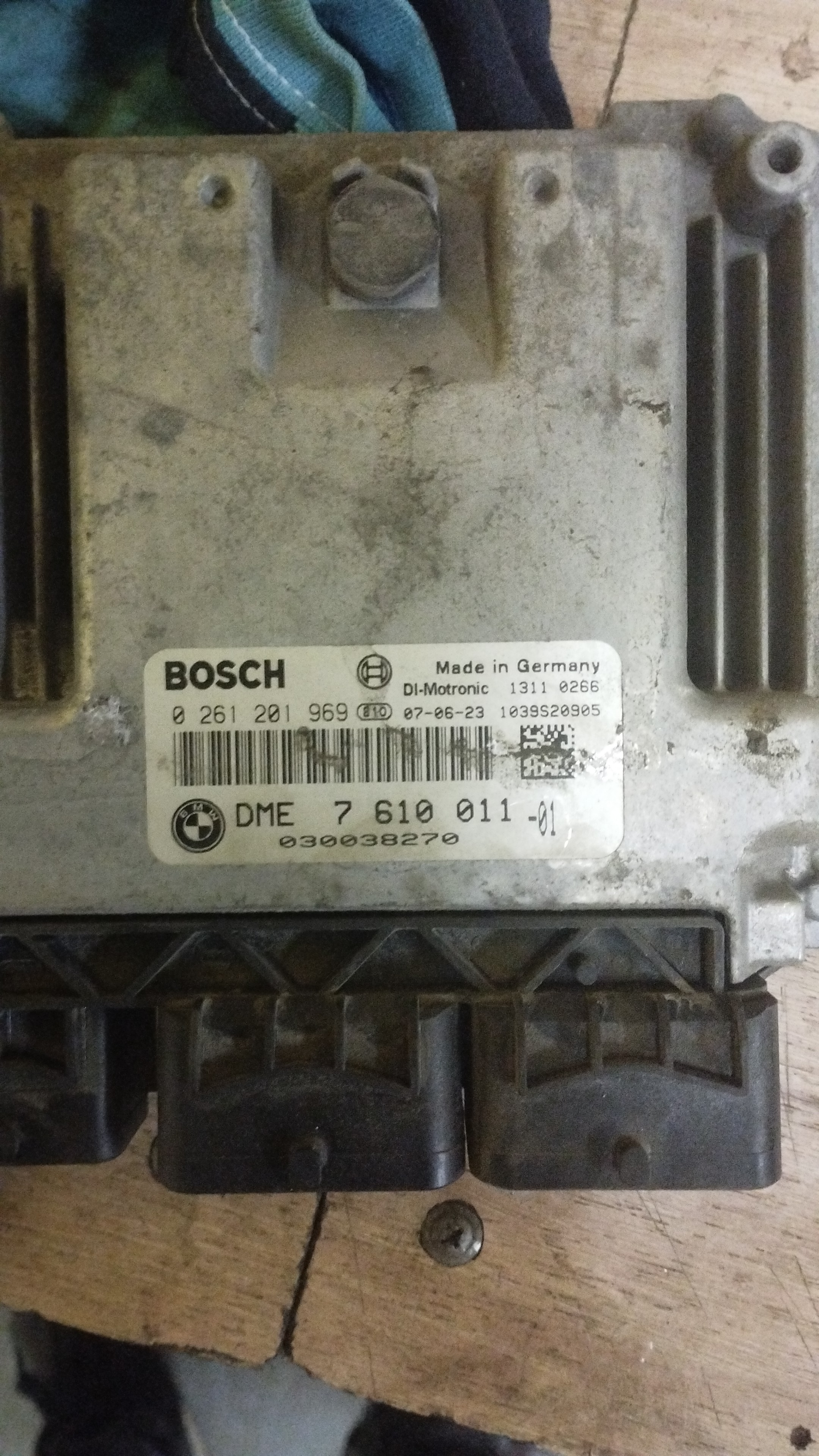

Здравствуйте,миникупер 1.6 174 лс. чем можно прошить данный блок? Есть комбик, ПЦМ, кесс ктаг(чина) , опенпорт. ((Сканматика нету) 71 модулем ПЦМ не смогу сделать)). Можно ли ктагом сделать его?
Если можно, то сколько примерно будет стоить е2 и хороший тюн??

Ктаг сделает , РСМ через опен порт должен писать по розетке при наличии стока , идент РСМ - ом можно снять и сюда прикрепить .Е2-3000 руб . Е2+ тюн - 5000 руб.
