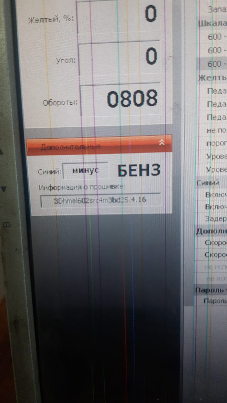

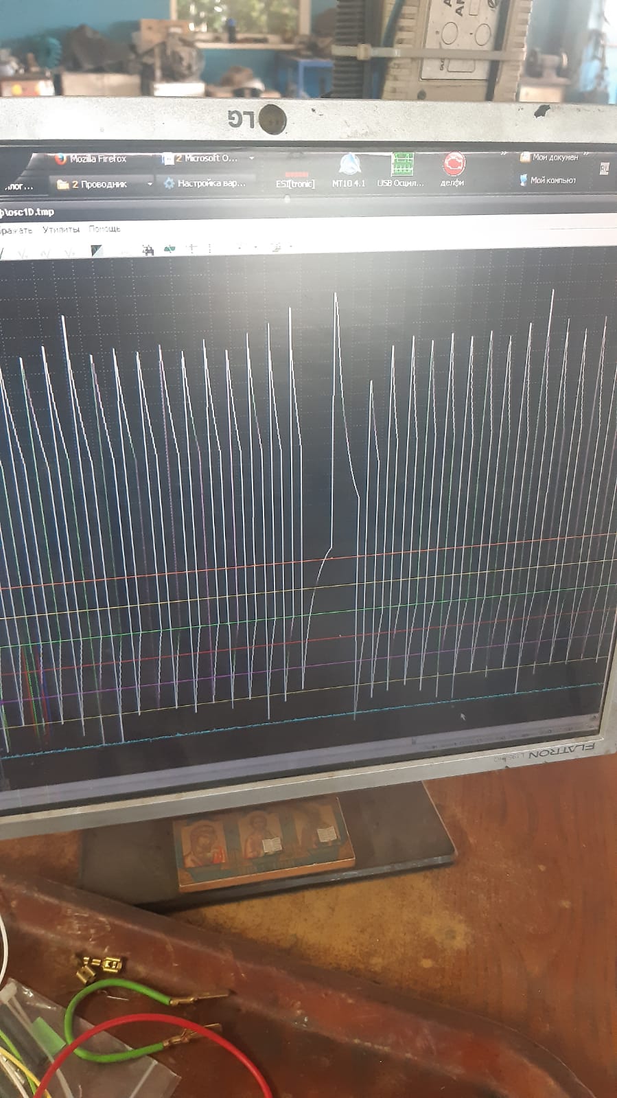

Доброго.
Не "пошёл" вариатор . Может кто сталкивался .
С десяток вариаторов этой фирмы устанавливал без проблем , но другого типа (кто в теме тот поймёт) , и на более свежие авто .
A этот 3dhmel , был единственный , долго лежал и последний ( подставить другой нет возможности ).
Проблема такая - даже на бензе ( настройки не причём ) , на ХХ авто работает норм , но стоит газануть выше ~3000 , выбивает p0335 и не разгозовуется выше 3х тыш.
Снял оцилы до вариатора и после вариатора ( приложу ) ,
Чёт меня напрягает сигнал после , но поддержка говорит что так и должно быть.
Спасибо .
