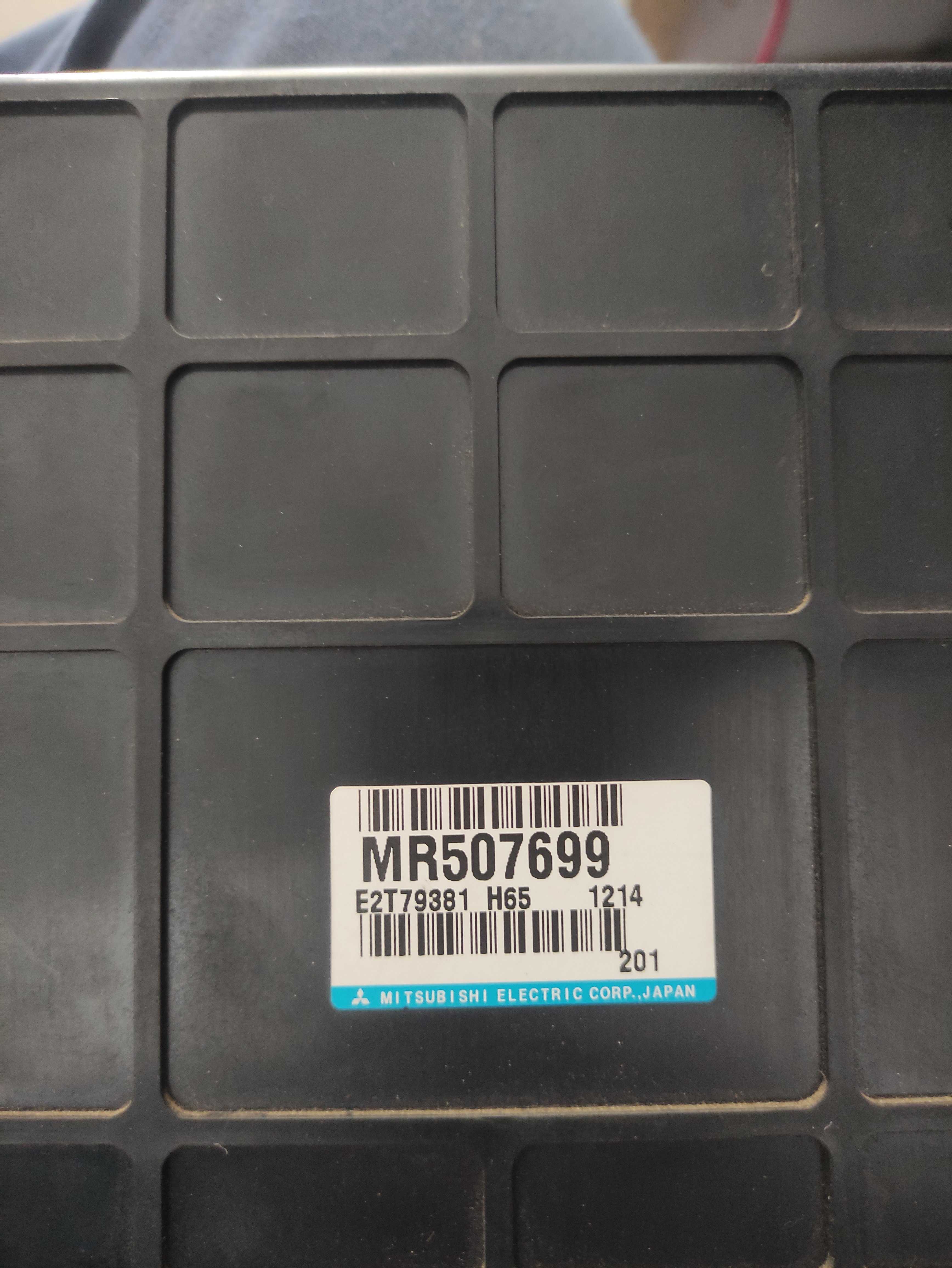

Мицубиси монтера 2001 года двигатель 3 литра
Пропала искра замена комутатора непомогла импульс на форсунки есть, ошибок нет, импульса на катушки нет. Вопрос может быть проблема в эбу?
Начиналось с того что отказала одна катушка. После её замены пропала искра везде.

В общем на комутатор идут импульсы с эбу до 0.8 вольт. Что может быть с эбу? Какие мпульсв должны быть? Смотрели осцилограыом
