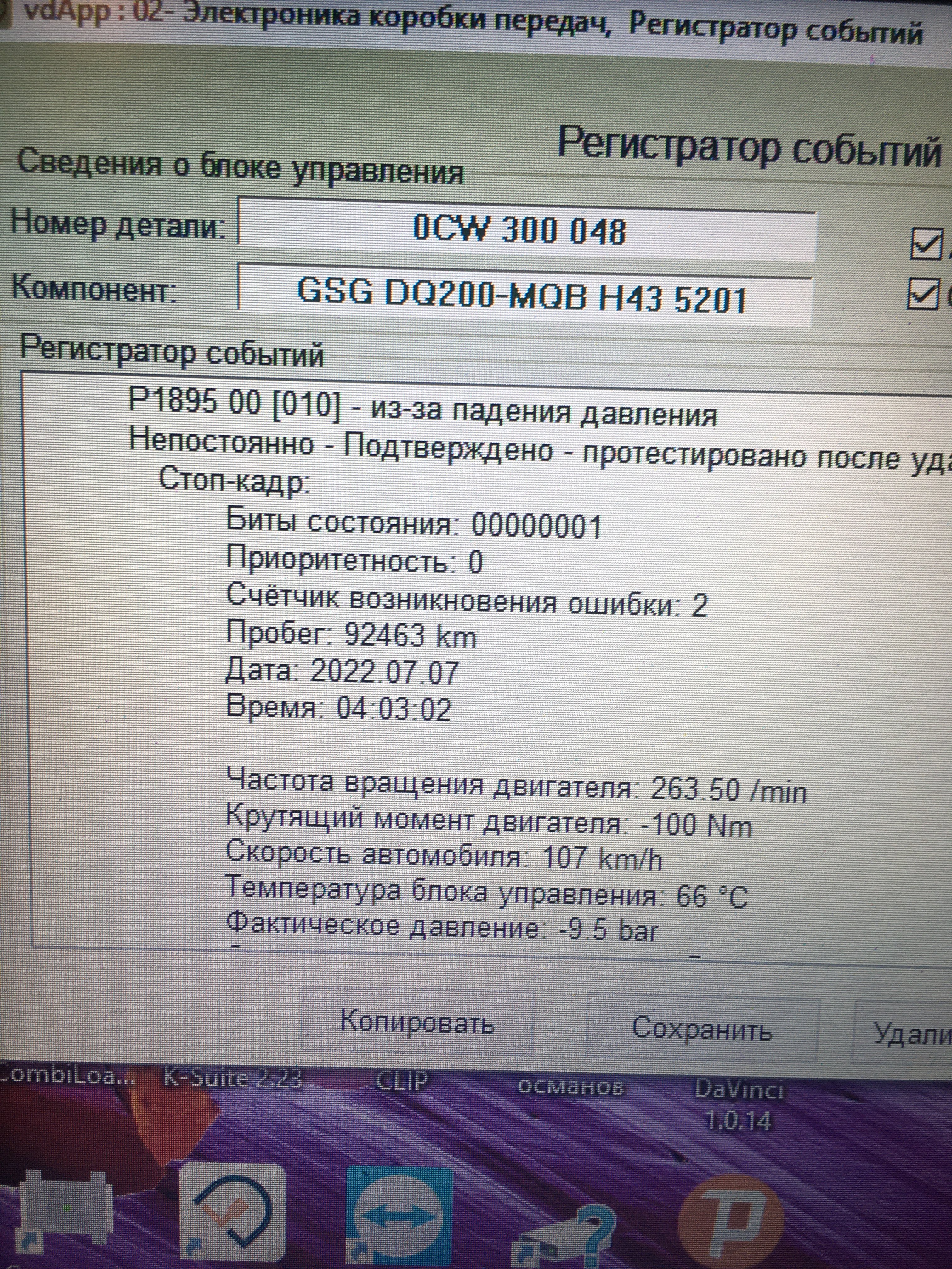

Доброго времени суток. Парни , известная проблема с гидроплитой, появилась трещина и авто встало. Притянули на эвакуаторе, естественно нет включение передач и список своих ошибок. Знаю это авто, так как ездит родной братишка, никаких нареканий не было. Пробег к сотне. Повезло, что в соседней мастерской эта плита была в наличии. Новых прокладок не нашли, на заказ ждать пару недель. Меня убедили , что с этим проблем не будет, и можно собирать на старые прокладки ( кто в теме, поймёт о каких прокладках речь) . Вобщем собрали , поставили. Не получается пройти базовую адаптацию, ни Васей , ни делфиком. Ошибка адаптации . Но авто едет, но на определенных режимах пропадают не чётные передачи. И авто может совсем не включить драйв, пока не проведёшь опять попытку адаптации. Задняя передача работает отлично. Насос качает в штатном режиме, отключается . Ошибка появляется по низкому давлению. Спрошу ваших рекомендаций, прежде чем опять снимать мехатрон.
Да многие говорят, что на старые прокладки собирают без проблем. Кода отказа как такового нет. Вася просто висит в режиме адаптации, пока не отменишь, а Делфи пишет Адаптация прошла не корректно. Через раз доходит до просьбы программы запустить двигатель, а через раз до этого даже не доходит .
В процессе сборки, все уплотнительные колечки выглядели хорошо. И на гидроаккумуляторе и на поршнях толкатели вилок .

код отказа это число на катором зависает адаптация скрин сделаете
Это на старой версии Васи, идут числа после выбора группы 60, в новой версии такого нет. Там просто в списке выбираешь группу, базовая Адаптация мехатроника, и ждёшь, завершение адаптации. А вообще была мысль снести новую версию, и попробовать поставить старую.

а давление смотрели, не работает скачками? похоже снимать и дефектовать заново ну и походу новые прокладки подъедут, чтобы исключить их
Новые эт китайские? которые превращаются в мыло?
Предпочитаю оставлять родное. Давку смотреть пояснил Сергей, проверит расскажет ..
