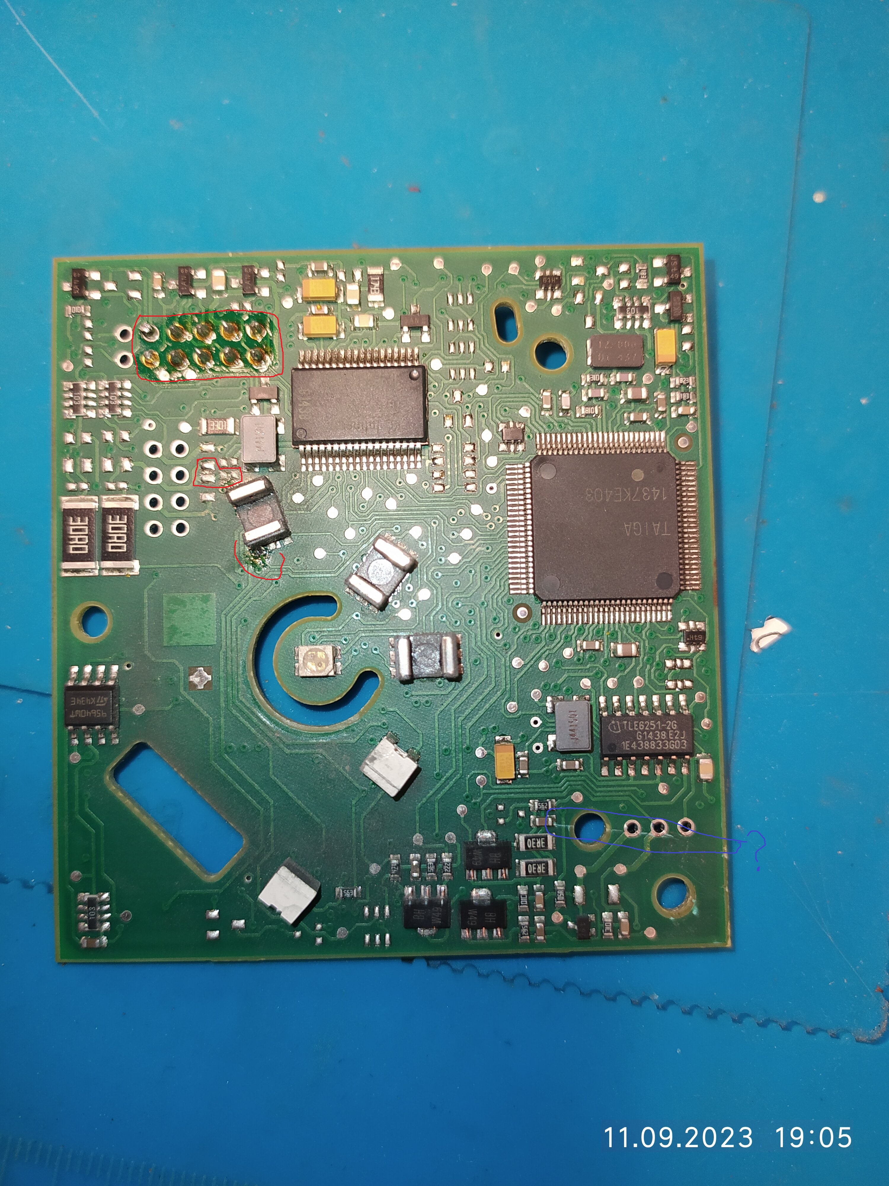

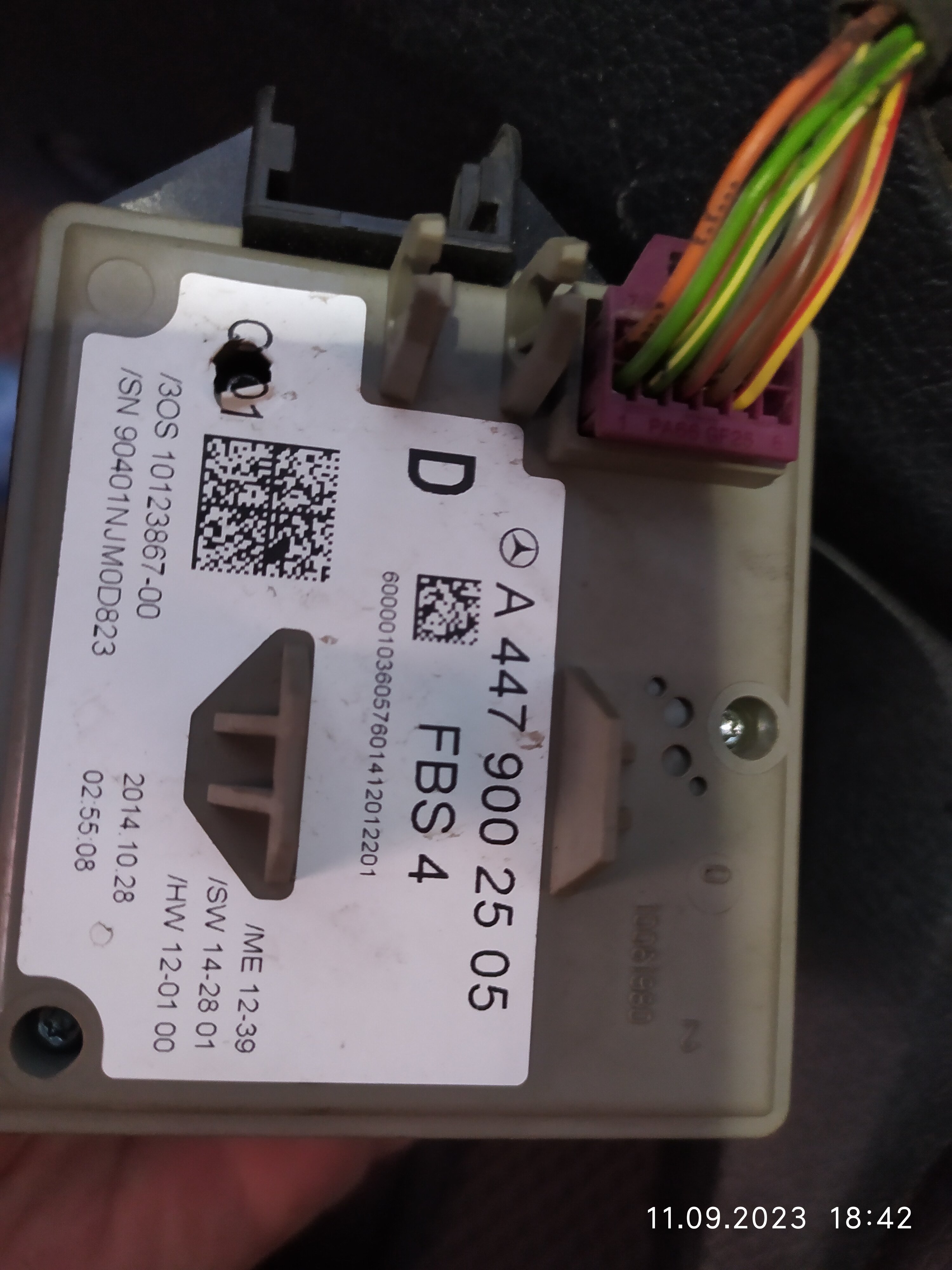

Имеем Mercedes Vito W447, - 2015 г., МКПП
После долгой стоянки (утром) зажигание включается как после прогрева ключа и замка, как прогреется в течении дня работает норм.
Разобрал замок, (видно следы пайки на плате) пропаял разъем и оптодатчики на плате, собрал, установил на авто.
Теперь как вставляеш ключ сразу включается зажигание, на поворот ключа не реагирует, зажигание не выключается ( только отключением акб)
Подскажите куда "копать"?
Заранее благодарю.
