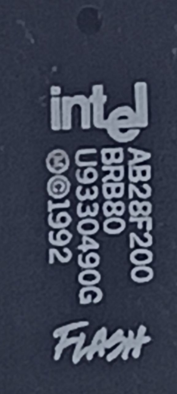

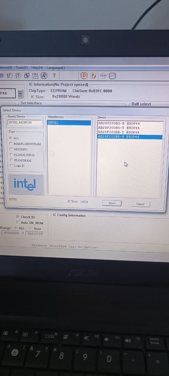

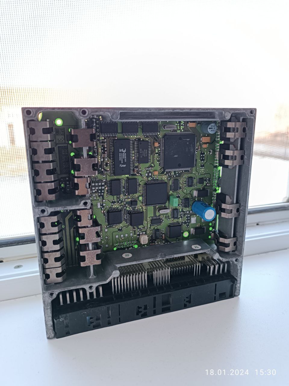

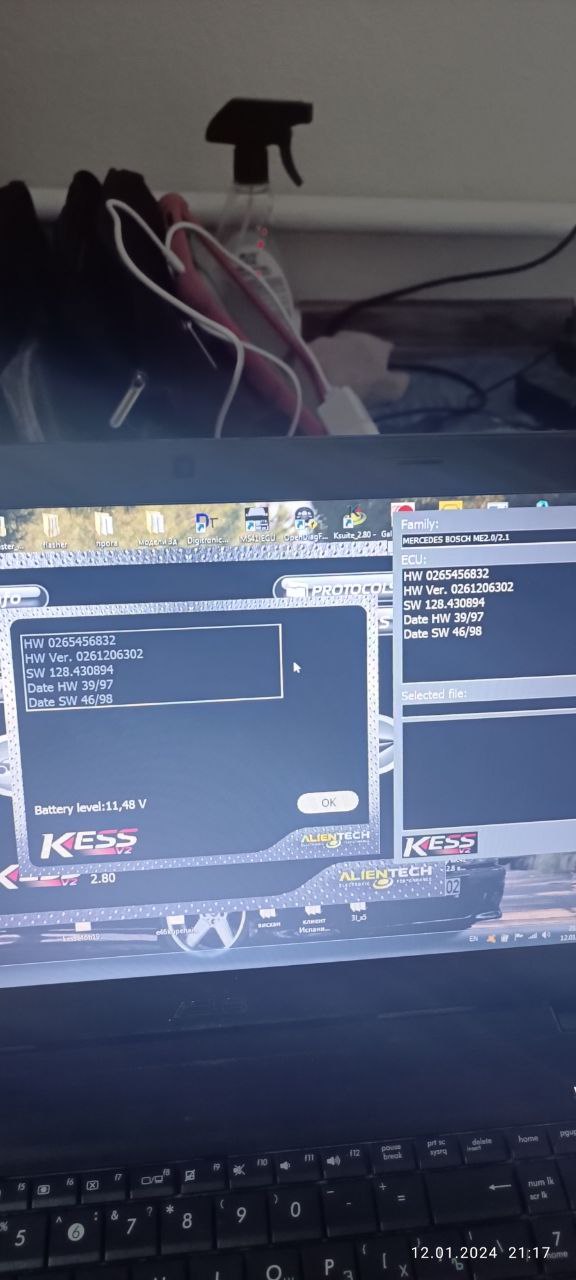

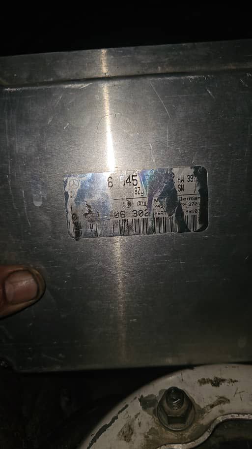

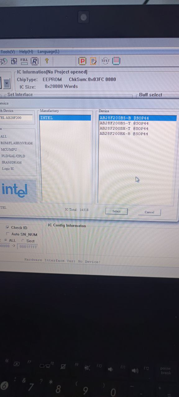

Такое дело считал кесом(китайским) прошивка считалась без проблем но читалось долго 50м(все делается на столе не на машине).Записать прошивку уже кесс не давал по разному пробывал с перемычкой и без выдавал ошибку сразу.иденты тогда давал.выпаял флешку поставил в программатор выписал прошивку, отправил калибровщику тот сделал тюн, я записал программатором, впаял флешку обратно подключаю к кесу посмотреть дает иденты а кесс пишет неизвестный эбу.Пробывал разное,выпаивал писал обратно то что было на флешке покупал другую сток прошивку иденты не дает.Что может быть не так? Паял аккуратно все прозванивал проверял сама флешке всегда без проблем пишется.Ниже приложил фото флешки идентов самого блока
мне кажется, что у тех старых ЭБУ процессор не имеет своей памяти и использует для этого часть флэша, после ФФ сканера вся флэш заполняется а часть используется для внутреннего процессора и остается незаписанной... так что нужна полная флешка, причем не только с картами, а настоящий полный файл флеш-памяти. хотя я могу ошибаться на этот счет

1 mers/txt Kess идент неполные почему то

3 сток выписанный с помощью программатора как AB28F200B5-B
4 сток выписанный с помощью программатора как AB28F200BX-B
другого выбора в программаторе нет для чтения флеш...
