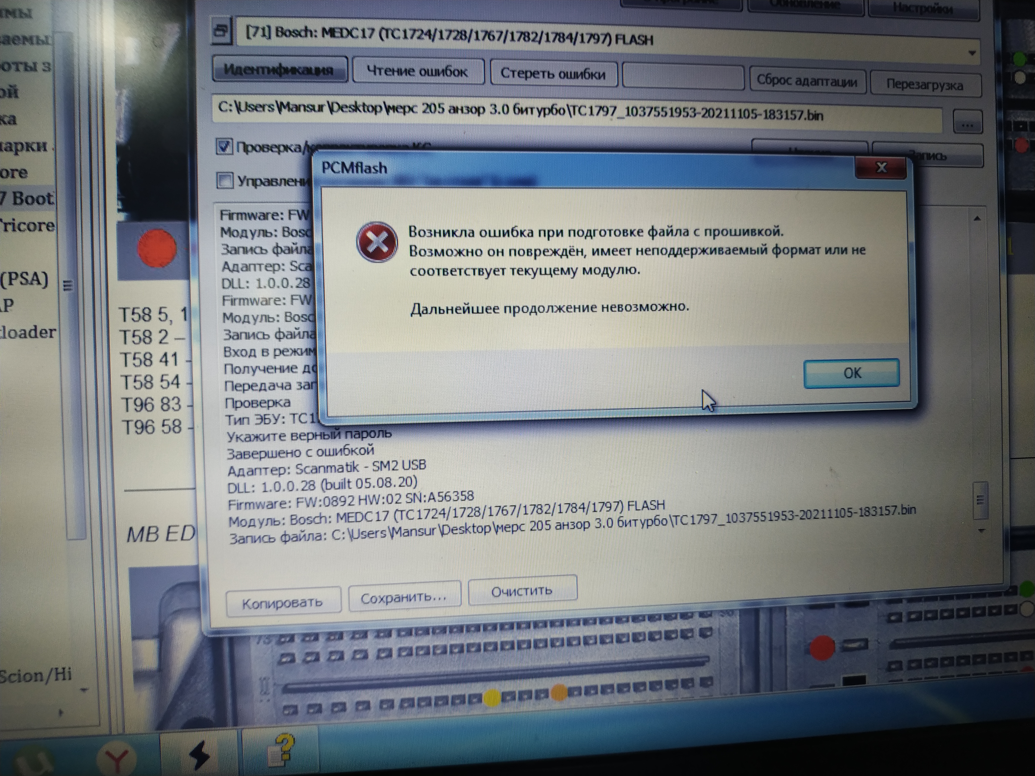

Привет всем! Кто сталкивался MED 17.7.3.1 авто мерседес w205 C400. 71 модулем псм вычитал то что в блоке, а в блоке типо стейж 2)). Вот обратно записать псм не хочет жалуется на подготовку файла. По обд идентам вычитал виртуальный сток, тоже не хочет писать по обд, доходит до проверки пароля и ошибка. А 71 модулем на столе не пишет даже тот файл который только что сам вычитал, а епром пишет. Жму галочку отключить цифр подпись, сразу кидает ошибку о неправильно подготовленном файле.
Вообще ЭБУ на машине заменили однажды. После мойки двс попала вода в эбу, потом отправили куда то блок там восстановили и сделали клон на донора, клиент говорит что тот эбу тоже "живой". Но сказал такое что мастер говорил с трудом склонировал, долго возился типо
может прошивка в защите 1. 2 может пытаетесь писать старую версию прошивки на обновленную тоже не запишите не понизите софт .
попробуйте отдельно вычитать пароль и потом дать его при записи
71 в принципе пароль не нужен.Вычитывают его "на всякий случай". Если в будущем планируется работать 53.Там да,он пригодится.Тут что-то другое..
Весь ответ на Ваш вопрос. Пароль в блоке не совпадает для получения доступа.
Пароль с того блока,c которого делали бэкап.Если он (пароль) не сохранился никем,ни в каком виде,то привет.
