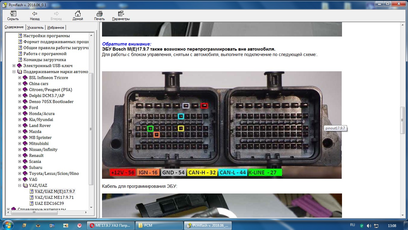

Кто нибудь подключал на столе ME17.9.7 через опенпорт, для pcmflash? Подскажите точную распиновку подключения для такой топологии.
что опенпорт, что сканматик одинаково. Каким пакетом ПСМ собираетесь делать? 71 с опенпортом не работает, имейте в виду.
Распиновка блока мне известна, пцмхелпер имеется и интернет богат инфой по распиновка, но вопрос конкретный пцм+28мод+опенпорт на столе как подключить, и вообще кто нибудь делал так.
Ну тк распиновка блока есть. Распиновка ОБД (читай j2534 адаптера (хоть опенпорт, хоть сканмат)) есть. А дальше, если нет повербокса, соединяй пины хоть телефонной кроссировкой. Все прекрасно на столе работает.
