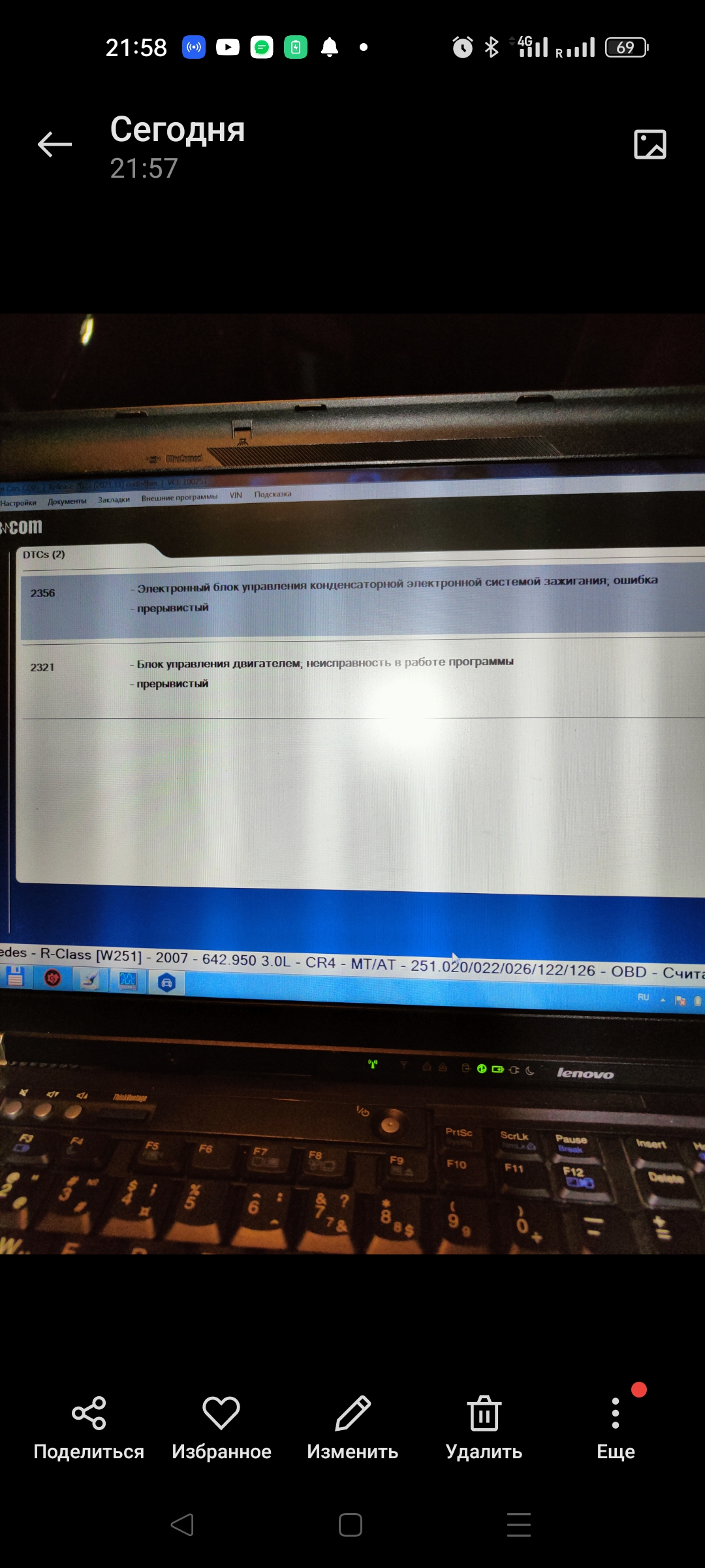

Здравия всем. Приехал Мерс с проблемой запуска двигателя - при повороте ключа, стартер крутанёт и обрубается, и так несколько раз, пока держишь ключ, потом схватывает и машина нормально работает. Диагностика показала множество проблем по эко. Экология была удалена программно, авто начал запускаться нормально несколько дней, периодически появлялись ошибки по топливу и воздуху, после удаления они не возвращались, затем всё вернулось, стартер опять начал крутить с обрубанием и появились две ошибки 2356-8 и 2321-8. Ошибки остаются постоянными и при перезаливке стоковый прошивки. Вопрос к тем кто сталкивался - говорят ли эти все симптомы об умирающем эбу двигателя? И кто может посодействовать в привязке нового эбу к авто?
