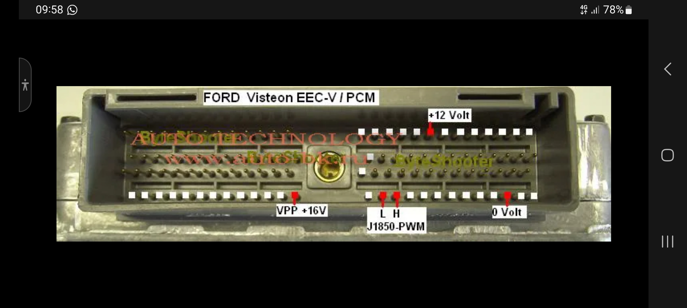

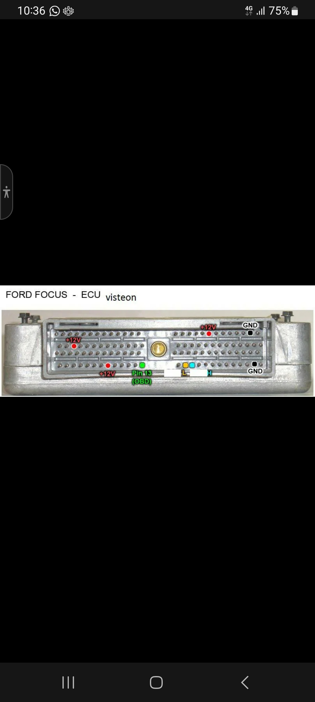

Приветствую друзья! Блок на столе, распиновка блока в 2х вариантах. Универсальный кабель сканматик подключаю не выходит на связь. Планирую читать ПЦМ 42модулем. Подскажите кто уже делал этот блок какая из распиновок подходит. Есть и 13й пин в одной из распиновок (J1850)), в другой 16v питание. Задача евро2, егр офф и тюн.
