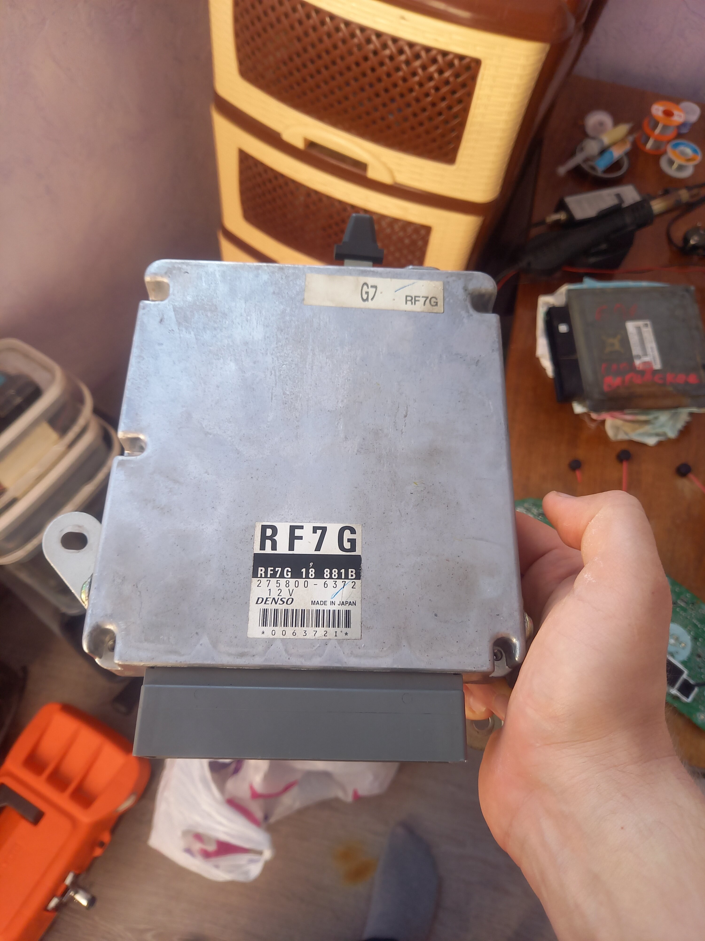

парни помогите пожалуйста синхронизировать приборку с эбу!
ситуация следующая-в авто сел акб до 7 вольт и теперь в эбу ошибка по синхронизации.

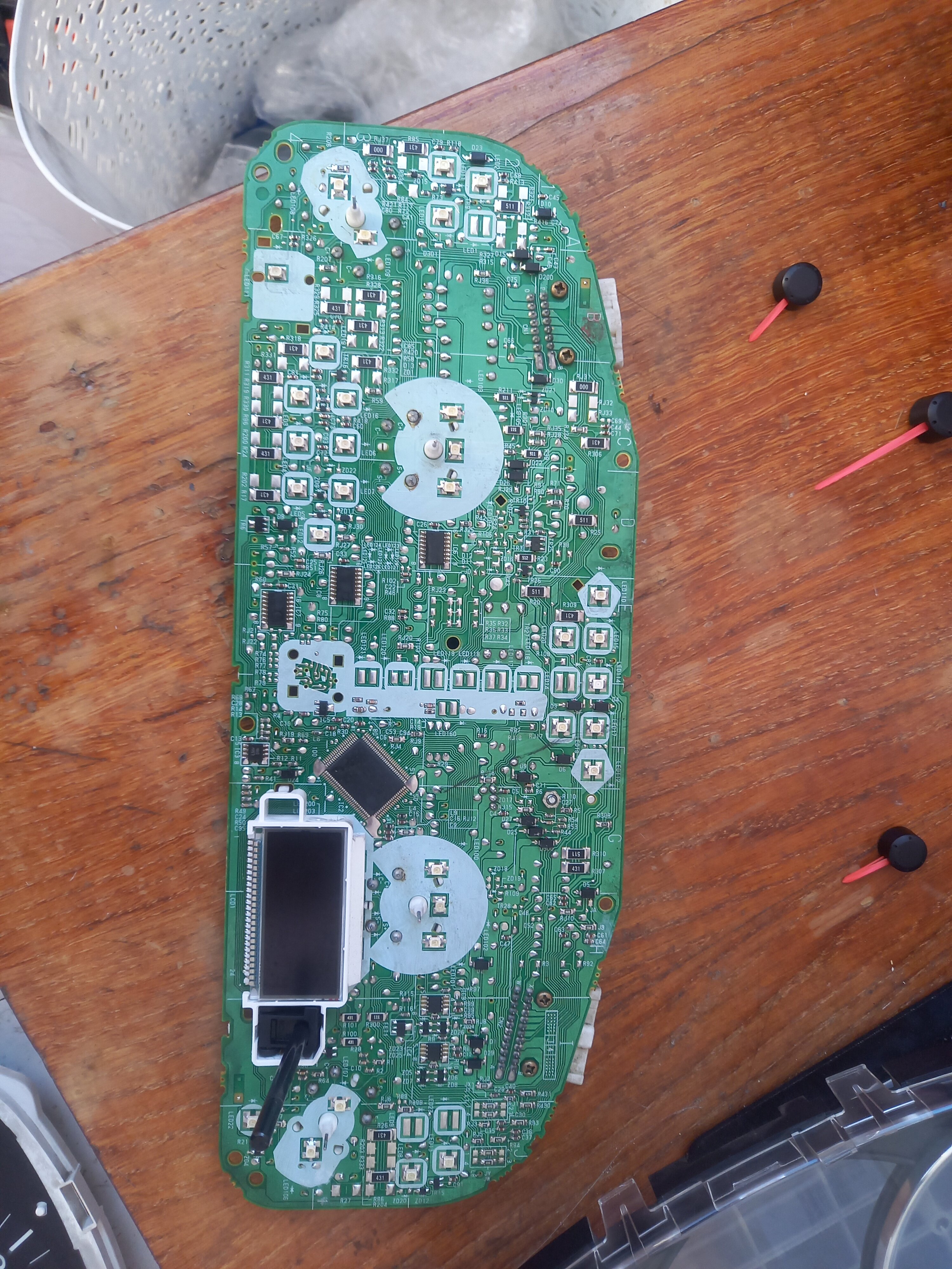

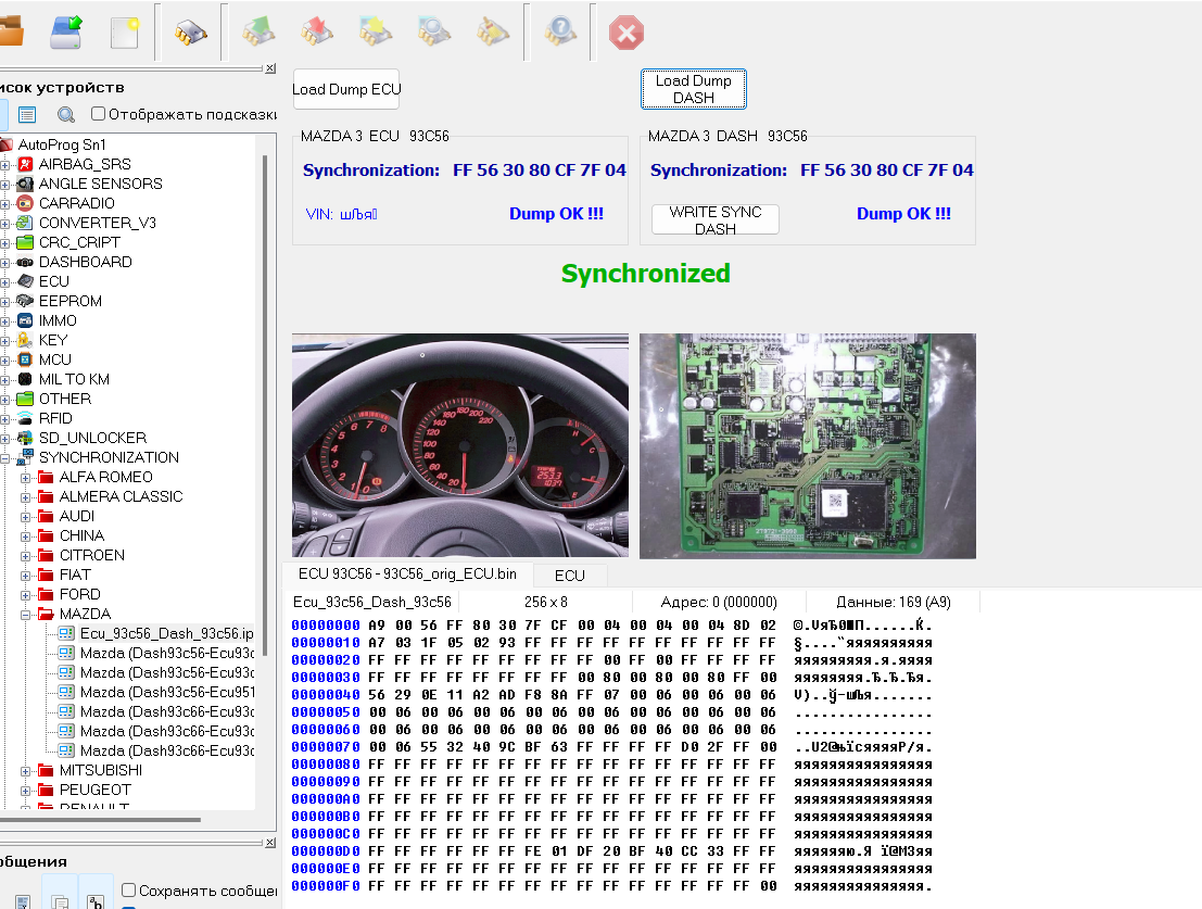

считал дамп с приборки еепром 93С56 и дамп с эбу 93С56, но там по моему часть дампа затерта.
помогите восстановить, или может у кого емть рабочая пара?
Считаные дампы прилагаю.

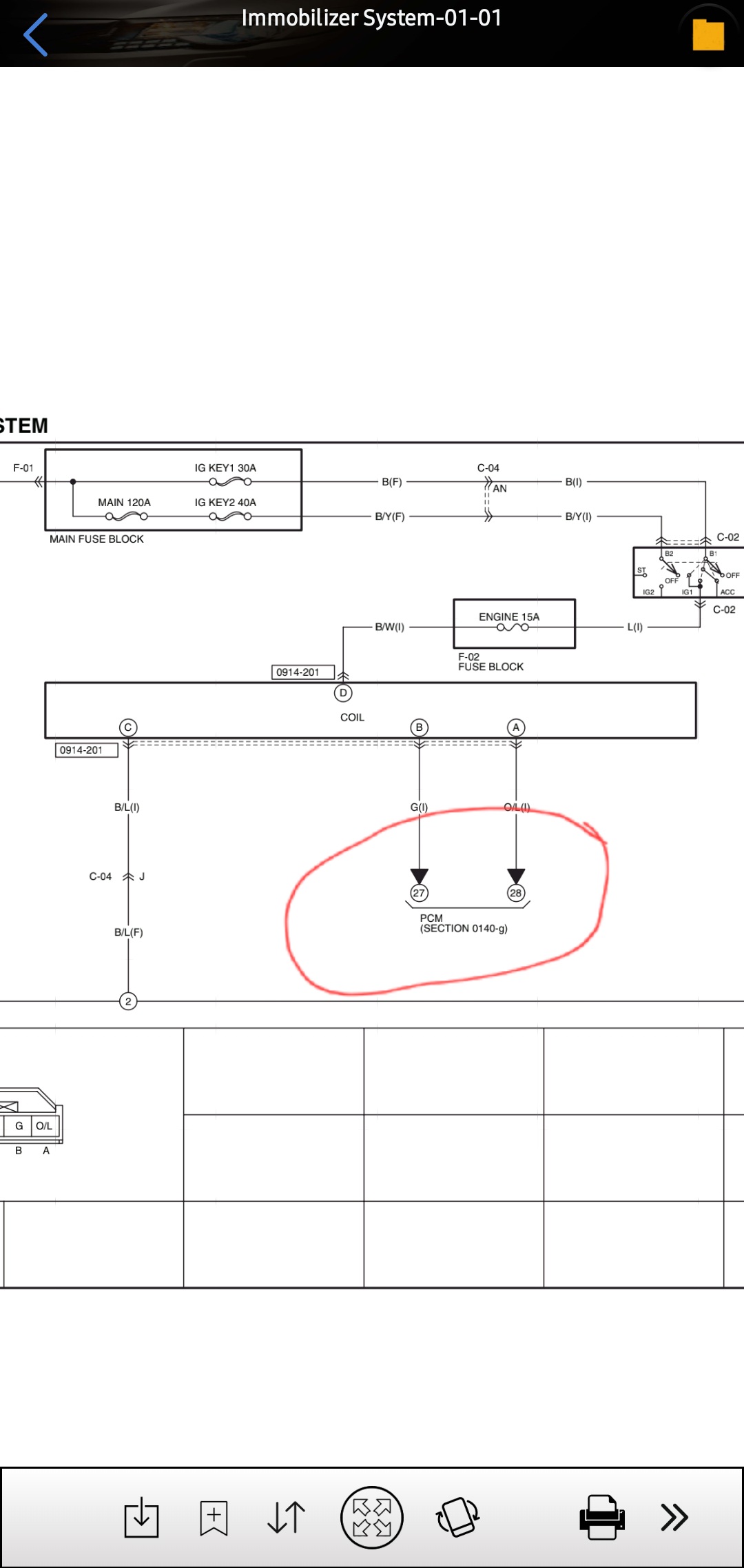

Кстати при прописке ключей заново , пишет что в памяти прописано 255 ключей!
Ключи лежат в эбу в приборке только пробег. Слетела конфигурация в процессоре. Без вариантов замена эбу.
Там даже вин отсутствует.Нужно положить ключи в дамп эбу а потом сделать синхру с приборкой.Тут доходчиво объясняют.
https://dzen.ru/video/watch/6251c01c8f167372b49ffaef?ysclid=m7f0i9bazi734745869
Просто уже ситуация пройдена. Замена эбу два ключа решит вопрос.
Дампами там не решить там всё плывёт т там процессор криво работает.
